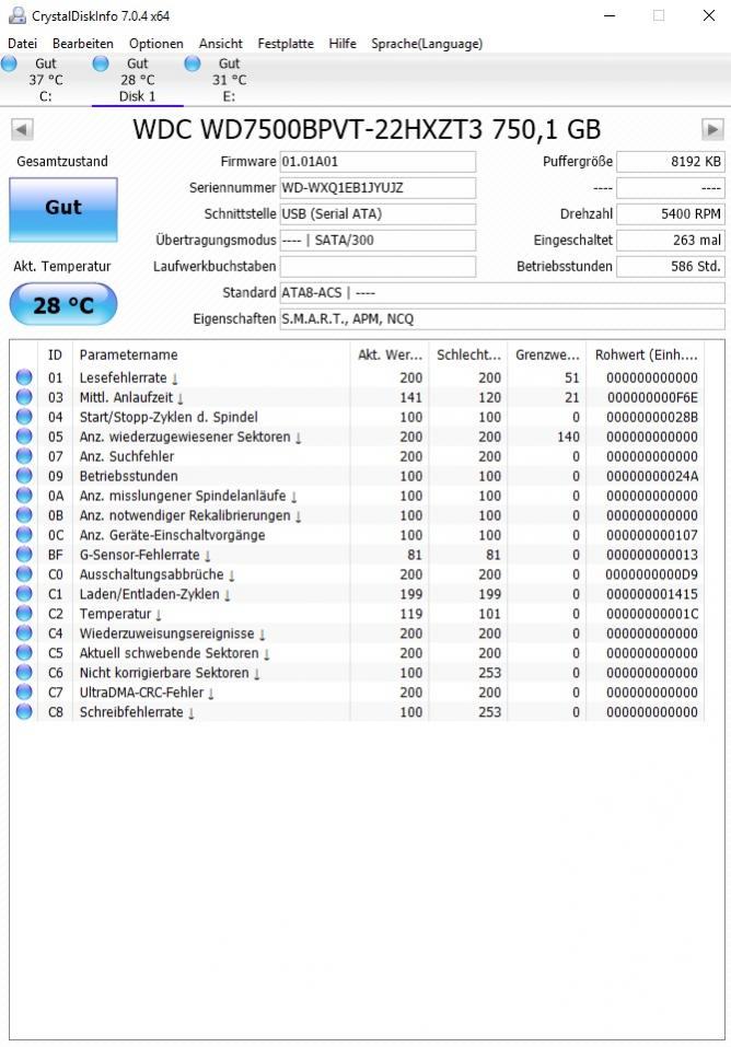

Wenn Du wissen willst ob die Platten "einen weg hat", dann poste doch einfach mal den Screenshot von CrystalDiskInfo für die Platte, ziehe aber bitte das Fenster soweit auf, dass alle Attribute und auch die Rohwerte vollständig sichtbar sind.
Crystal.jpg Hier dann mal der Screen
Die Werte sind in Ordnung, nur der G-Sensor hat schon 19 mal im Betrieb zu harte Stöße erkannt, gehe vorsichtiger mit der Platte um, die Dinger sind empfindlich!
