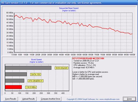

Ich benutze nur noch 7200er Festplatten im Lappi. Der Unterschied zu den 4 und 5er ist deutlich spürbar.
Bei Bedarf stelle ich gerne HDtach Screens rein.
EDIT: So hab mal nen Screen hier:

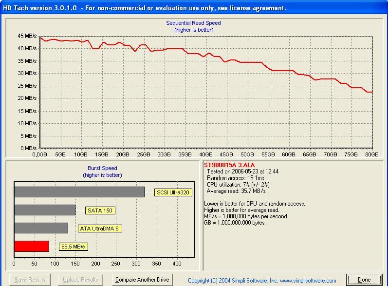

Hi!
Also hier die genaue Bezeichung:
ST980815A aus der 5400.3 Serie/ perpendicular recording und deswegen 80GB pro Platter
Klar, da du nur ne 60er hast, ist das natürlich nicht so leicht zu vergleichen. Im Vergleich zu einer herkömmlichen 80er ist meine nicht nur geschwindigkeitsmäßig besser, sondern hat halt auch den Vorteil, dass nur 1 Platter und 2 Köpfe verbaut sich. Das sind weniger bewegliche Teile (weniger Wärme, Lautstärke etc.).
cu
Hier der Link zum Sceen von rompkens Platte: http://www.forumdeluxx.de/gallery/data/3542/23877Seagate_ST96812A-60G.jpg
Er hat recht, der Unterschied ist sehr klein. Aber preislich gesehen ist meine trotzdem empfehlenswerter denke ich:
müsste rompkens Platte sein
5400.2/80GB
5400.3/80GB
welche ist jetzt schneller die 5400.2 oder 5400.3 80 GB?
Tja, schwer zu sagen. Bei 80GB würde ich aber die 5400.3 vorziehen, weil diese eben die neuere Technik ist.
Wahrscheinlich nehmen sie sich geschwindigkeitsmäßig eher wenig.
cu
Jo, dachte ich mir so in etwa das Ergebnis. Aber nimm ruhig die 5400.3 mit 80GB, falsch machst du mit beiden sicherlich nichts.
