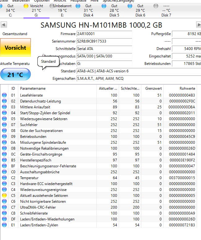

ich habe bei einer Festplatte in Crystel DiskInfo eine Warnung, ist an der Platte noch was zu retten oder ist die einfach hin? Dabei ist mir aber aufgefallen das eine andere Platte als "Unbekannt" angegeben wird, was hat es damit auf sich?

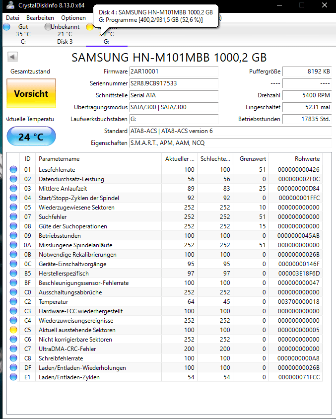

Hast Du die Daten der HDD noch irgendwo anders gesichert? Wenn ja, würde ich die Platte formatieren und schauen, ob die angemeckerten Sektoren verschwunden sind....
Samsung hat seine HDD Sparte 2011 an Seagate verkauft und die vom Hersteller geplante Nutzungsdauer für HDDs beträgt üblicherweise 5 Jahre, wie Samsung früher die geplante Nutzungsdauer auch immer recht offen in die Datenblätter geschrieben hat, so wie hier:
Es sind Kalenderjahre, da HDDs auch altern wenn sie nicht benutzt werden und daher auch nur beschränkt lagerbar sind. Natürlich gilt dies nur, wenn sie innerhalb ihrer Spezifikationen betrieben werden und es ist ein Mindestwert, die meisten werden auch länger halten, es sollten ja möglichst alle diese 5 Jahre erreichen, aber sie halten eben auch nicht ewig und Deine dürfte schon mehr als doppelt so alt sein. Die hat ihren Dienst also in dem Sinne mehr als getan.
Aber so schlimm steht es um sie gar nicht, die hat 5 schwebende Sektoren und Schwebende Sektoren sind einfach nur Sektoren deren Daten nicht mehr zur ECC passen die hinter jedem Sektor steht und die mit deren Hilfe auch nicht mehr korrigiert werden können. Da die korrekten Daten nicht mehr feststellbar sind, gibt die Platte statt falscher Daten einen Lesefehler als Antwort wenn man versucht diese schwebenden Sektoren zu lesen. Das kann auch anderen Gründe als defekte Oberflächen haben, z.B. einen Stromausfall während eines Schreibvorgang der dazu führt, dass eben nicht die ganze Daten plus der neuen ECC geschrieben wurden oder wegen eines Stoßes oder Vibrationen ist der Kopf beim Schreiben aus der Spur gekommen und hat Daten auf der Nachbarspur überschrieben. Auch arbeiten HDDs nicht 100%ig und die Hersteller geben die Fehlerhäufigkeit auch in Form der UBER an, wobei eine UBER von 1:10^14 bedeutet, dass je 10^14 gelesener Bits was etwa 12TB gelesener Daten entspricht, ein Lesefehler und damit schwebender Sektor im Rahmen der Erwartungen liegt.
Die Controller merken sich die schwebenden Sektoren und prüfen die Daten nach dem erneuten Schreiben auf diese Sektoren, dann verschwinden diese einfach oder werden eben durch Reservesektoren ersetzt.
HDDs in einem echten RAID, also einem mit Redundanz und nicht einem RAID 0 welches eigentlich ein AID 0 ist, zeigen daher normalerweise keine schwebenden Sektoren, weil die RAID Controller (ggf. RAID SW) bei Lesefehlern die Daten aus den Daten der anderen Platten rekonstruiert und den Sektor überschreibt bei denen der Lesefehler aufgetreten ist.

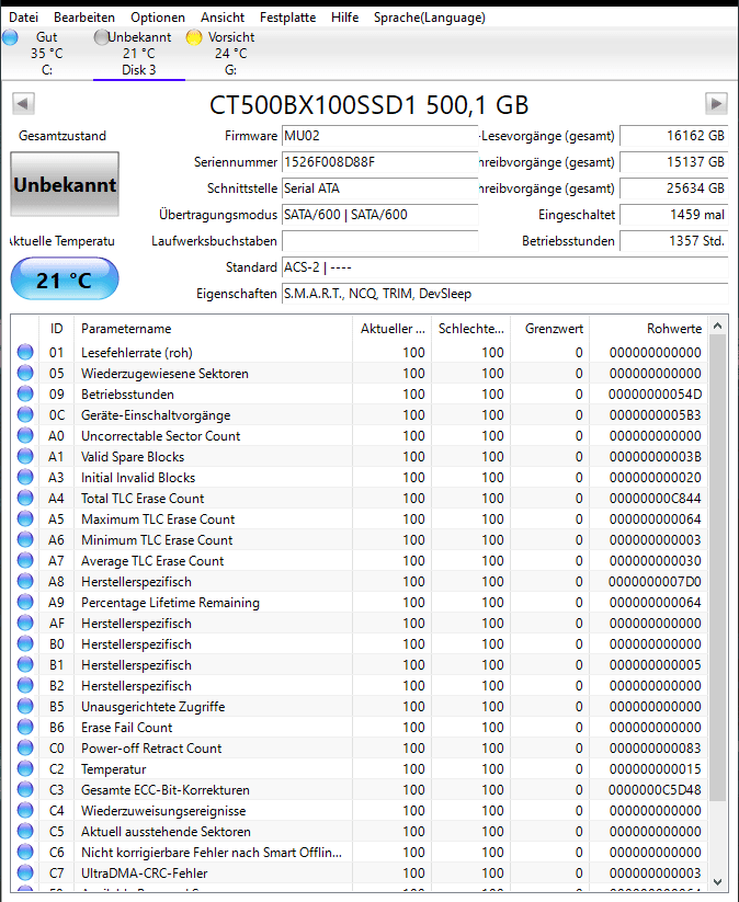

Was bedeutet denn in Crystel Disk Info dieses "Unbekannt" beim Status der anderen Platte?
CDI beurteilt den Zustand nur anhand weniger Attribute und wenn es diese bzw. ich meine nur eines davon nicht findet, dann gibt es unbekannt als Zustandsbeschreibung aus. Aber ich würde sowieso nicht zu viel auf dessen Bewertung geben, sondern immer alle Einzelwerte betrachten und da vor allem auf die Rohwerte. Die SSD hat übrigens 3 Ultra DMA CRC Fehler, also Kommunikationsfehler mit dem Host Controller die meistens am Kabel liegen. Bei so vielen Einschaltungen dürften die alt und das Problem längst behoben sein, aber vielleicht hast Du den Rechner auch gerade erst geöffnet und dabei hat sich einer der Stecker von deren SATA Kabel gelöst, achte also mal darauf ob der Rohwert vom Attribut C7 steigt.

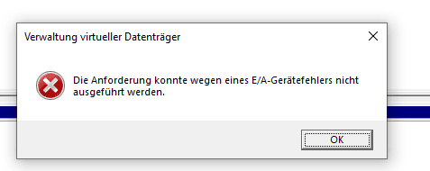

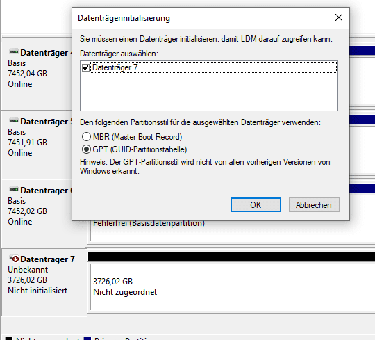

Ich habe aber auch noch mit einer anderen Platte die immer lief probleme, diese wird mir jetzt plötzlich als Neu angezeigt und soll initialisiert werden, das schlägt aber immer fehl
Ich hab auch schon die Kabel getauscht und verschiedene SATA plätze versucht, alles ohne erfolg
Dann poste doch mal den Screenshot von CDI für diesen Datenträger 7, ziehe aber bitte diesmal das Fenster soweit auf, dass alle Attribute (und auch die Rohwerte) vollständig sichtbar sind, also keine Scrollbalken mehr erscheinen.
Die Disk 7 liefert leider gar keine Werte............wird zwar als Disk 7 angezeigt aber ohne Daten in CDI Fiept auch ganz seltsam beim Starten des Rechners

Die Disk 7 liefert leider garkeine Werte............Fiept auch ganz seltsam beim Starten des Rechners
Das ist kein gutes Zeichen, aber ist das eine USB Platte? Da sind ja nun viel mehr Platten zu sehen als im Screenshot im ersten Post. Wenn das alles interne HDDs sind, so solltest Du unbedingt darauf achten nur NAS (oder Enterprise) Platten zu verwenden, da einfache Desktopmodelle nicht für die Nutzung mehrere HDDs in einem Gehäuse ausgelegt sind:

Schwebende Sektoren sollten verschwinden, wenn sie überschrieben werden, aber dies passiert natürlich nur bei einem vollen Format, bei einem Schnellformat werden ja nur neue Metadateien für ein leeres Filesystem geschrieben und da dies sehr klein sind, ist die Chance gering, dabei ausgerechnet die schwebenden Sektoren zu überschreiben.

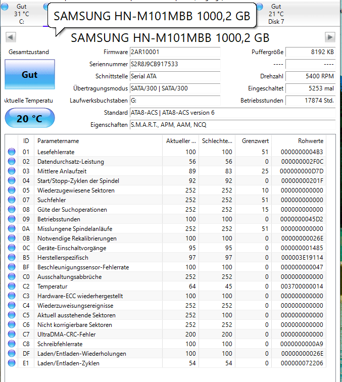

Stimmt, dachte Volumen löschen/neu erstellen und Schnellformatieren reicht, aber hat es nicht, hab jetzt mal "normal" Formatiert und nun sieht die Platte wieder gut aus
Es steht aber zu befürchten, dass sie bald wieder schwebende Sektoren bekommen wird und vergiss nicht, dass die Datei deren Daten auf diesen Sektoren liegt, dann korrupt und dadurch ggf. unbrauchbar wird.
