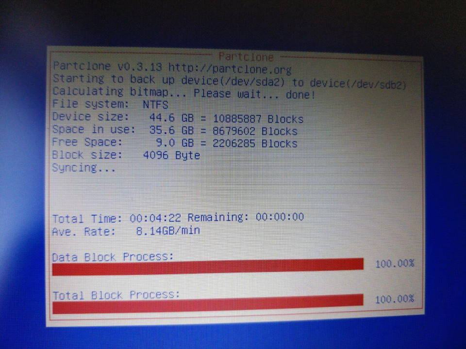

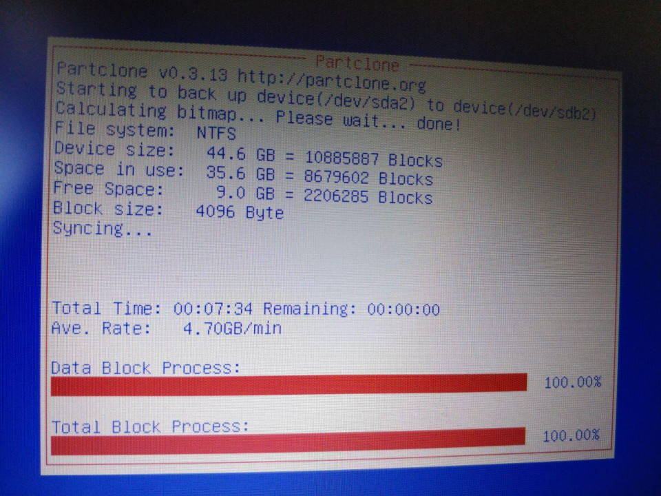

So, hab nun mal etwas rumgetestet.
-Dell Latitude, müsste Generation Ivybridge sein
-zweites Laufwerk per SATA im ODD Adapter
-Quelle: Crucial M4 SSD (9 Jahre alt), typische Win10 Installation.
-Ziel1: Western Digital Scorpio Black 2,5" 7200rpm (10 Jahre alt):
-Ziel2: Samsung 840 SSD:
-Ziel3: Externe Intenso HDD, USB 3.0:
Ich würde daraus folgendes schließen:
Willst du mehr Bums, dann brauchst als externes Laufwerk ne SSD und nen ordentlichen USB/Sata-Adapter. Alternativ kannst du das Image auch von nem Server ziehen, der aber natürlich entsprechend mit ner SSD bestückt sein muss.
