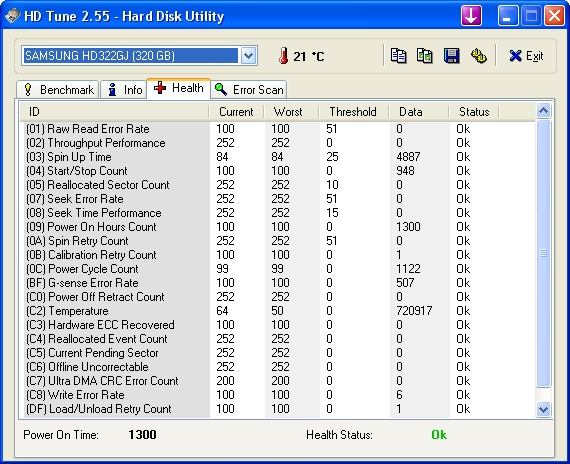

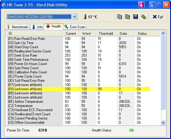

Mir ist bewusst, das Platten sich bei 40° am wohlsten fühlen, oder war es 30°? Ist auch egal. Ich hab sie lieber auf ZT ;).
Im mom laufen sie mit 0,5° Delta über der ZT.
19,5° ZT 20° die kühlste Platte. Die anderen 22° und 23°.
Die Matten wurden natürlich nicht einfach draufgeklebt sondern wurden vorher auf Leitfähigkeit getestet und es bestand keinerlei Problem. Die Matten leitet auch wärme weiter und haben bei der Dehnung auch noch etwas Spielraum. Von daher braucht man sich eigentlich keinerlei Gedanken machen, das sie zu warm werden.
poste bitte auf jeden Fall mal deine Langzeiterfahrung mit dem ganzen (halt wenn du sie entsorgst oder ersetzt) ... würde mich echt mal interessieren ... wie alt sind die platten eigentlich schon, also wie lange hast du sie bisher schon im betrieb gehabt?
Auf den Screens im post 7 steht unten links die Stundenzeit. habe sie ja extra gepostet ;).
