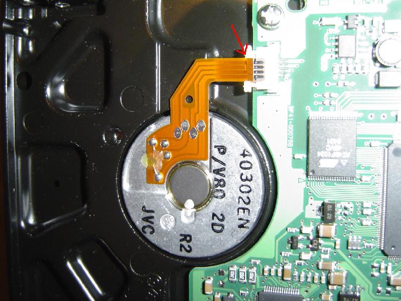

Ich hab ne 160er Samsung SP1614N, lief einwandfrei! Beim PC-Umbau bin ich ungeschickter Weise an die Unterseite der Platte gekommen und dadurch ist die orange Leiterbahn gleich leicht eingerissen. -> natürlich geht jetzt gar nix mehr, die Platte läuft nicht mehr an.:fresse:

(leider ist die orange Leiterbahn unten an der Platte angelötet, an der anderen Seite könnte man es einfach abstecken)

Hab mal ein Bild von der Unterseite gemacht, da sieht man genau wo der Einriß ist.

1. das gelöbe entfernen und stattdessen nen stück kabel nehmen (anlöten)

Lösung 1 wäre wohl am ehesten praktikabel ...

Ich würde das orange Kabel von unten stabelisieren und dann oben mit einem Skapel die Schicht bis zum Leiter runter kratzen.
Dann die Leiterbahnen mit Silberleitlack verbinden.
denn mach einen Funktionstest passt alles kannste die repariete Stelle zum schutz überkleben oder was drauf Gießen.

Exakt so würde ich es machen. Aber die Lösung mit dem Löten, die Anarchy vorgeschlagen hat, würde sicher auch gehen. Das ist wirklich nicht sonderlich schwer zu reparieren. Und wenn du das Ding kaputt machst, dann ist halt eben nix mit einschicken. Wieso sollte auch der Hersteller Dinge reparieren, die der Kunde selbst zerstört hat.

Hab mir gerade nen Silberleitlack besorgt und werde das mal morgen so probieren wie von OC-Zwerg und celemine1Gig vorgeschlagen.
Ich hoffe daß ich die Plastikschicht irgendwie weg bekomme (Rasierklinge oder so, aber wird bestimmt net leicht...)
So viel ich weiß ist der Silberlack aber sehr flüssig, deshalb versuch ich's mal mit ner Nadelspitze das Zeugs aufzutragen, denn wenn die Leiter sich untereinander berühren ist gleich Feierabend...
Falls mir irgendwer noch Tips hat, nur her damit :d

Das wird wohl nix, da das Board ja funzt, und das Kabel ist an der Unterseite der Platte angelötet...
