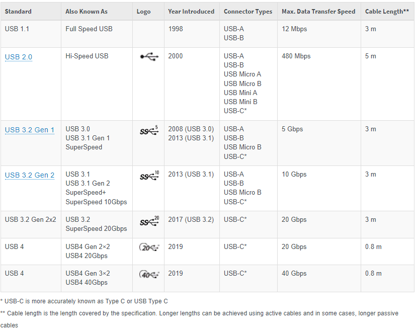

Das was du USB 3.0 nennst, ist in der folgenden Übersicht als USB 3.2 Gen 1 aufgeführt. Was du mit USB 3.0 uz USB-C meinst, ist ein Adapter von USB-C Stecker zu USB-A Buchse (oder Alternativ ein entsprechendes Kabel, wie du auch gepostet hast). Hier kannst du sowohl USB 3.2 Gen 1 wie Gen 2 nehmen, Gen 2 ist abwärtskompatibel.

In der Liste finde ich auch gar nicht USB 3.0.
Das für ~5€ kann, angeblich, 10 Gbit/s (3.2 gen2) das billigere nur 5 GBit/s (3.2 gen1).
