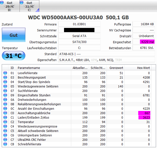

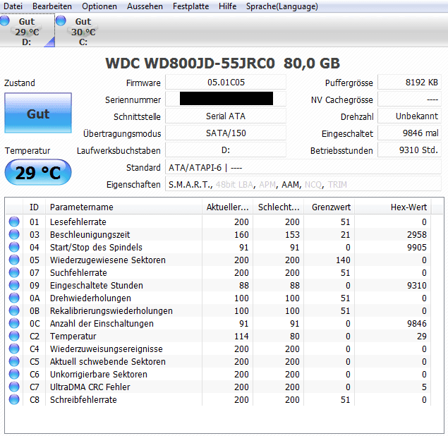

Wie versprochen meine Daten der internen Platten hier:
CrystalDiskInfo 5.3.1 (C) 2008-2013 hiyohiyo
Crystal Dew World : http://crystalmark.info/
OS : Windows 7 Ultimate Edition [6.x Build xxxx] (x86)
Date : 2013/07/07 13:01:34
-- Disk List ---------------------------------------------------------------
(1) WDC WD800JD-55JRC0 : 80,0 GB [x/x/x, pdx] - wd
(2) WDC WD5000AAKS-00UU3A0 : 500,1 GB [x/x/x, pdx] - wd
Model : WDC WD800JD-55JRC0
Firmware : 05.01C05
Serial Number : WD-WCAMDxxxxxxx
Disk Size : 80,0 GB (8,4/80,0/----)
Buffer Size : 8192 KB
Queue Depth : 1
# of Sectors : 156301488
Rotation Rate : Unbekannt
Interface : Serial ATA
Major Version : ATA/ATAPI-6
Minor Version : ----
Transfer Mode : SATA/150
Power On Hours : 9310 Std.
Power On Count : 9846 mal
Temparature : 26 C (78 F)
Health Status : Gut
Features : S.M.A.R.T., AAM
APM Level : ----
AAM Level : 8080h [OFF]
Model : WDC WD5000AAKS-00UU3A0
Firmware : 01.03B01
Serial Number : WD-WCAYUxxxxxxx
Disk Size : 500,1 GB (8,4/137,4/500,1)
Buffer Size : 16384 KB
Queue Depth : 32
# of Sectors : 976773168
Major Version : ATA8-ACS
Transfer Mode : SATA/300
Power On Hours : 6780 Std.
Power On Count : 4229 mal
Temparature : 28 C (82 F)
Health Status : Gut
Features : S.M.A.R.T., AAM, 48bit LBA, NCQ
APM Level : ----
AAM Level : 8080h [ON]
_____ x steht meist fuer eine Zahl, die anonymisiert worden ist _____

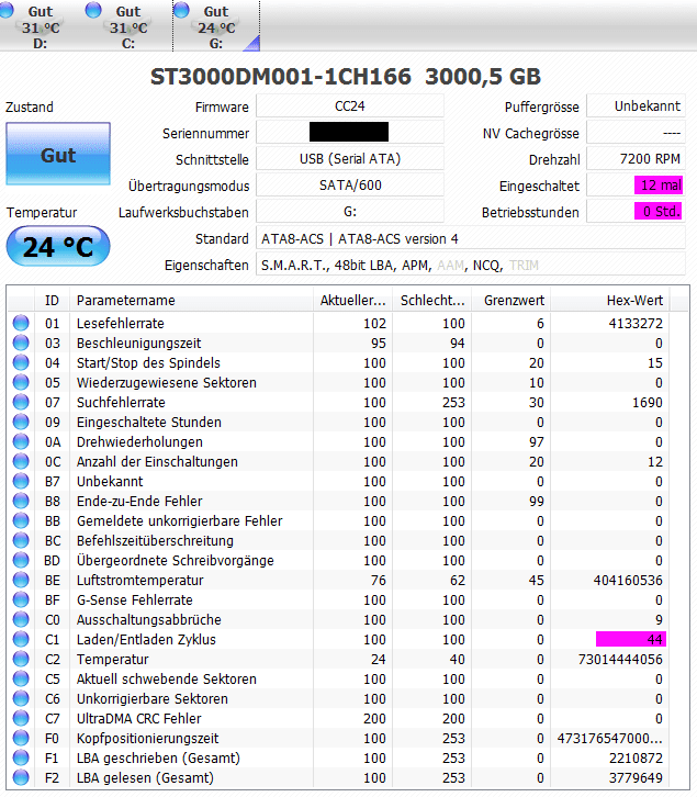

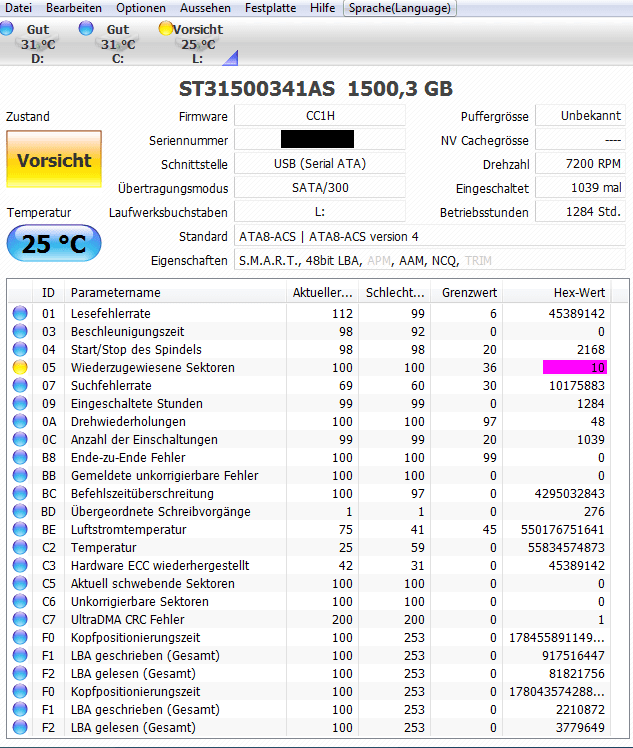

Angehaengt sind Screenshots ausserdem von den internen, sowie beiden externen Platten.
Ich hoffe auf rege Beteiligung, auch wenn es etwas Arbeit ist - Wuerde gerne eine Platte finden, die sich normal verhaelt.
Mir ist aufgefallen, dass lediglich die CnMemory Core 3TB APM hat - AdvancedPowerManagement. Genau wie die WD-Scorpio Blue aus meinem Notebook (hier nicht abfotografiert), die bei mir Probleme macht. Also ist dies mMn das Problem; sehe ich das richtig? Zusaetzlich bei WD natuerlich die IntelliPark-Funktion.
Die internen Platten und die 1,5TB Fujitsu Platte haben keinerlei APM oder aehnliches.
Die Load/Unload-Cycle-Werte der WD5000AAKS scheinen sogar niedriger zu sein, als die Einschaltvorgaenge. Wie dies sein kann, ist mir ein Raetsel; evtl. sind die "Ausschaltungsabbrueche" dafuer verantwortlich? Woher kommt das?
Liebe Gruesse
Computernerd
