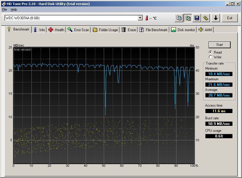

Die Platte hat nur eine Übertragungsrate von 22 MB/s, eine durchschnittliche Zugriffszeit von 16 ms und eine Größe von 30GB. Ich möchte sie auf 3 GB begrenzen (auf die äußersten Sektoren), um möglichst kurze Zugriffszeiten zu kommen (vielleicht 10ms). Auf die Platte soll dann die Pagefile und die Temps.
Falls jemand meint das ist Schwachsinn - SORRY - der User Spieluhr hat es bereits im Sammelthread "Samsung F1" gezeigt, das es funktioniert.
Mit dem Hitachi Tool gehen minimal nur 8 GB und die Zugriffszeit hat sich auf 11,6ms reduziert :d

Man erkennt: Selbst in Windows sind die linken Partitionen die schnellen mit den niedrigen LBA Adressen. Warum die niedrigen LBA Adressen die schnellen sind, sieht man am HD Tune: Accesstime (die gelben Punkte) sind dort niedriger und die Übertragungsraten höher. Da äußere Spuren mit mehr Sektoren / Spur.
Pagefile, Temp-Ordner kann man genauso gut in Partitionen mit niedrigen LBA Adressen legen (und mit MBR Partitionierung beginnt die schnellste Partition mit LBA Adresse 63). Man muss die Festplatte NICHT LBA begrenzen.
Dein Fehler rührt vermutlich daher, dass Du die falschen Meßtools verwendet. Wenn man pagefile, tempfiles auf die 1. schnelle Partition legt, kann man die Zugriffszeit nicht mit HD Tune messen, da HD Tune immer die gesamte Festplatte heranzieht - Du brauchst ein Tool, dass Partitionen ausmessen kann. Wenn Du mit HD Tune messen willst, dann musst per LBA begrenzen.
