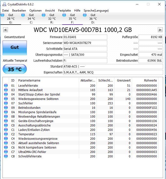

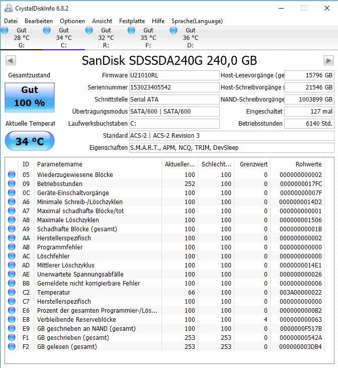

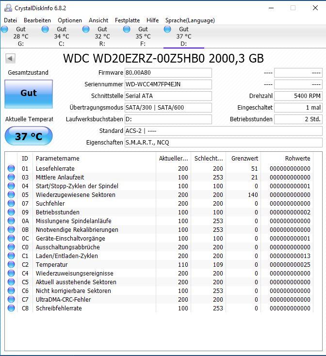

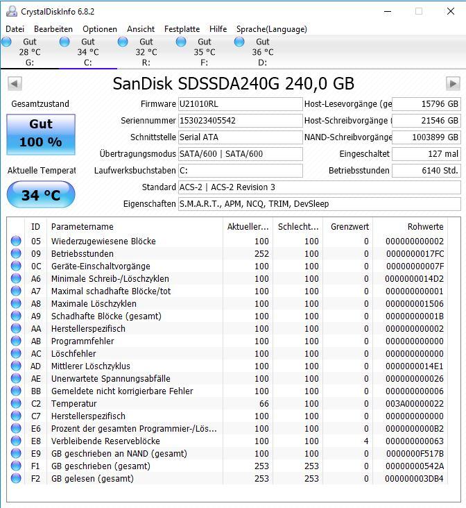

Platte 1: SSD - Betriebssystem2.JPG

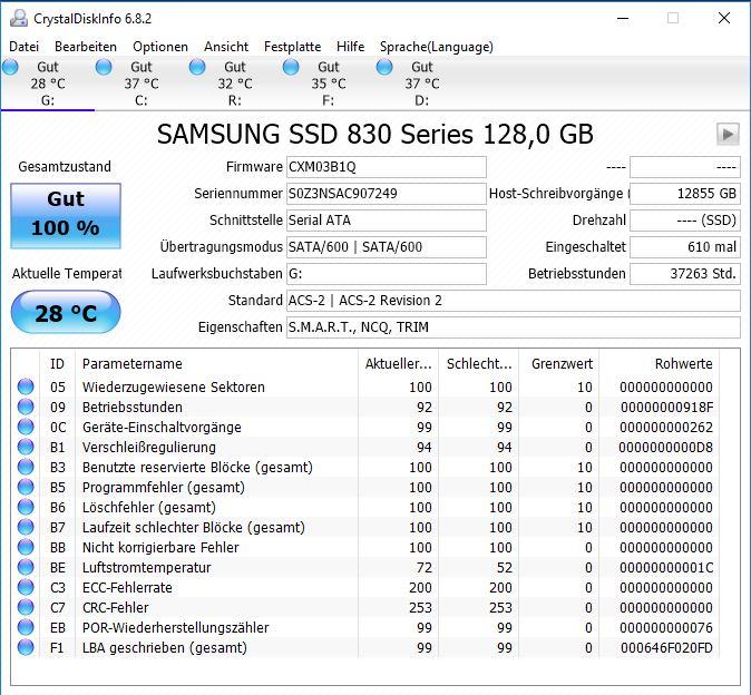

Platte 2: Ältere SSD - Aktuell 1-2 Spiele, vorher Virtuelle Betriebssysteme drauf, evtl. wieder 3D-Zeichenprogramme in Zukunft. (Laden sonst 100 Jahre)1.jpg

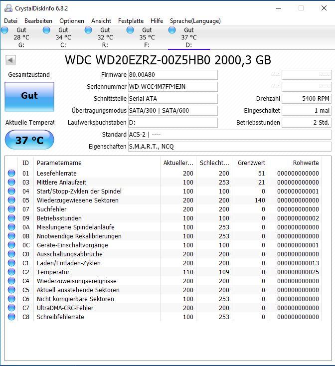

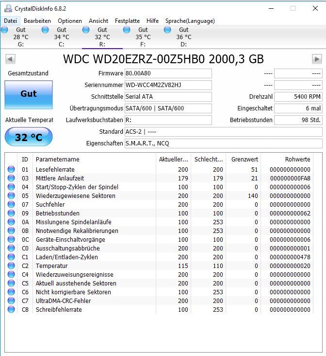

Platte 3: Neue HDD - Das ist die neue HDD die ich jetzt reingesetzt habe. Komisch sind für mich schon die wiederzugewiesenen Sektoren, oder ist das kein Problem? Kann das durch das kopieren von den korrupten Daten kommen?5.JPG
Platte 4: Neue HDD - Das ist die HDD wo zuerst drauf gerettet wurde, frisch formatiert. Identische Fehlerwerte Sektoren etc...3.JPG
Platte 5: Uralt HDD - Das ist mein gefährliches Datengrab. Darauf liegen große Datenpakete von Downloads in überwiegend Rar-Archiven. Wurde immer Zeug drauf ausgelagert was irgendwann mal geordnet werden müsste.4.JPG

Bei 24/7 oder bei mehreren HDDs im Gehäuse sollte man NAS Platten wie die Red und nicht einfache Desktopplatten wie die Blue nehmen und bei Dir kommt beides zusammen. Die alten HDDs wie die alte 1TB vertrugen dies noch besser als die aktuellen Modelle. Für RAIDs an HW RAID Controllern sollte man sollte man solche Platten auch nicht nehmen, weil die keine TLER haben.
RAIDs ersetzen auch keine Backups, da nicht nur HW Ausfälle die Daten bedrohen und sie nur gegen den Ausfall der Platten schütze und dies auch nur, wenn der Defekt rechtzeitig erkannt, die defekte Platte getauscht wird und das Rebuild ohne Fehler abläuft. Die Modelle die Du nun hast, würde ich in USB Gehäuse packen und als Backup nutzen, dafür dann intern eine oder zwei NAS Platten mit höheren Kapazitäten verbauen.
Zu dem Zustand der Platten: Die 830 Evo und die 1TB haben oder hatten mal Problem mit dem SATA Datenkabel, lies noch einmal Post #5 was da zu machen ist. Das der Zustand einer HDD heute gut ist, sagt übrigens nicht das er es auch morgen noch sein wird. Backup macht man immer bevor es Problem gibt, alles danach fällt unter Datenrettung und die kann gelingen, dies ist aber selbst beim Profi nicht garantiert.
