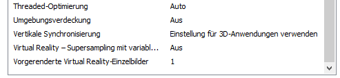

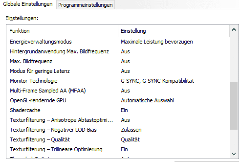

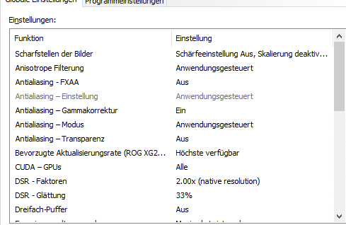

Kannst du mal deine Einstellung bitte Posten? Dann Kann ich abgleichen obs daran liegen könnte.

Weiß jetzt nicht genau, welche Einstellungen du meinst, pack da aber mal was rein.
@Nozomu scheint keine Fehler zu finden, wo wir wieder bei der benutzten Software, deren Settings und Windows allgemein angekommen sind.
Bis auf Monitor Technologie ist mir nichts aufgefallen, was für dein Problem verantwortlich sein könnte.
Was die Monitor Technologie angeht steht bei dir zusätzlich G-Sync noch, bei mir ist da nur G-Sync Kompatibilität. Aber das kann entweder an die RTX Karte liegen oder Monitor aber muss auch nicht dein Problem sein.

Glaube zwar nicht, dass das das "Problem" behebt, aber wenn Gsync an ist, macht man im Nvidia-Treiber Vsync an und nicht auf "Einstellung für 3D-Anwendungen verwenden".
