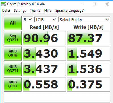

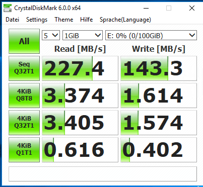

Crystal Disk Mark iSCSI Target: WS iSCSI.PNG

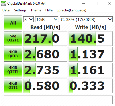

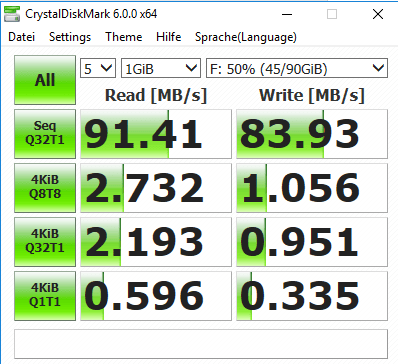

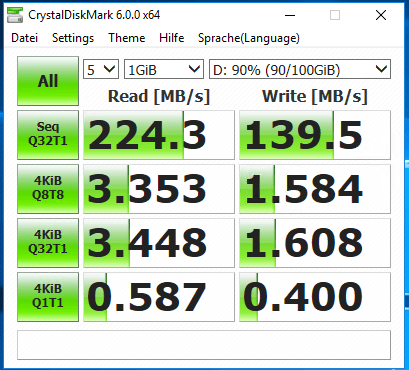

Wenn ich Crystal Disk direkt auf dem Server ausführe bekomme ich folgende Werte:
C: Server OS.PNG
D: (iSCSI)Server iSCSI.PNG
E: (Netzwerkshare)Server Netzwerkshare.PNG
Mir ist natürlich bewusst, dass das Netzwerk der Flaschenhals ist, warum kratze ich aber nichtmal an der 100MB/S Marke? Ich habe schon so rund 105 – 110 MB/S im lesen/schreiben erwartet, eben knapp unter Gbit Lan theoretischer Geschwindigkeit. Oder erwarte ich zu viel von meinen Systemen und sollte mit den Werten zufrieden sein?

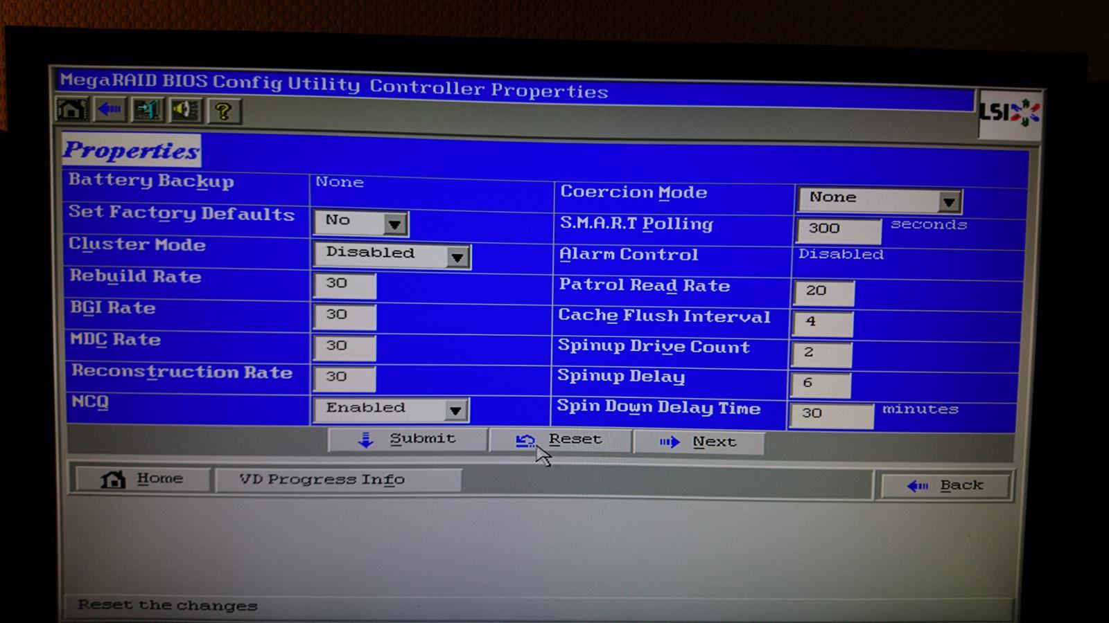

Hmmm... ist Write-Back auf dem Controller activiert oder Write-Through?

Da bin ich gerade überfragt, ich weiß nur, dass ich beide Einstellungen schon mal getestet habe. Ich kann heute Abend mal nachschauen. Eine BBU existiert auf dem Controller nicht, die ganze Kiste hängt an einer kleinen APC. Kann es sein, dass es Treiberprobleme im ESX gibt?

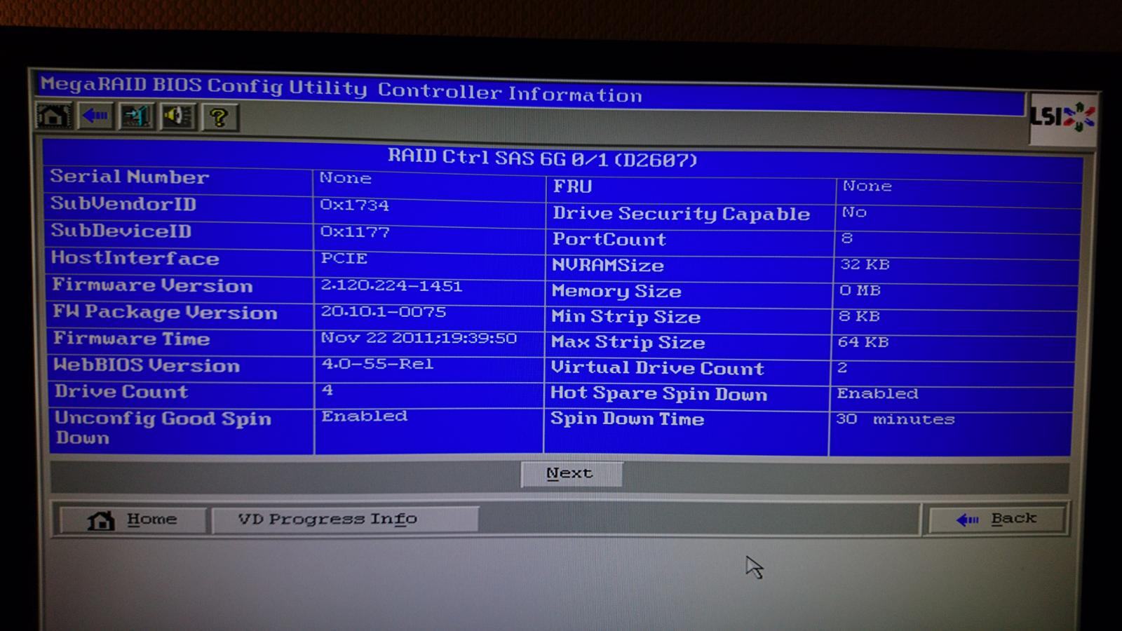

Hab noch 2 Fotos gefunden, heute Abend mache ich mal von der ganzen Config ein paar Bilder.
Die Firmware ist mittlerweile Aktuell.

Laut Webbios ist es ein Megaraid SAS 8708 EM2, ist der Baugleich zum 9211-8i? Und trotz Fujitsu Stempel kann ich die 2016er Firmware installieren? Ein Link wäre super.
Ich meine, dass aktuell eine aus FW aus 2013 installiert ist, das war die aktuellste von der Fujitsu website.

- Der Intel pro 1000GT in meinem Desktop PC limitierte auf 82 MB/s über Netzwerk, (Win10 Treiber von 2010) diese ist rausgeflogen, nutze bis zum eintreffen einer neuen Karte meinen Onboard Realtek , (Asus Prime X370-A) der limitiert nicht. Hier habe ich etwas gepennt und mich wohl von "Intel Pro 1000 Gbit" blenden lassen.
- Ich habe den D2607 crossflashed auf 9211-8i IT Mode. Danke an derfahnder für den Hinweis, das hat mich auf die richtige Spur gebracht. Flashen der FW kommend von 2013 auf 2015er brachte einen subjektiv riesigen Performanceschub, auch die Crystal Disk Marks schauen besser aus.
- ESXi 6.7 Stock installiert auf 16 GB USB Stick.
- In der Config der Platte thin-provisioning auswählen (geht leider nicht anders, da nativ kein thick geboten wird.), danach über den Datastorebrowser die .vmdk vergrößern (thick-provisioning)
Ergebnis all dieser Aktionen ist, dass ich von meinem Desktop über einen Linksys WRT32X mit OpenWRT über einen Billig DLink Switch konstant mit 113 MB/s in einer Win10 Pro VM schreiben/lesen kann.
