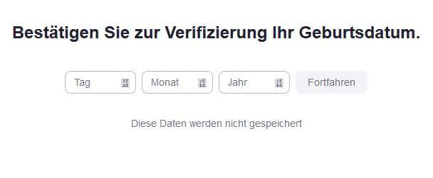

Ublock hat ja inzwischen auch eine etwas andere optik bekommen...
im moment habe ich immer öfter das problem, das so kleine "mini-grafiken" für solche "pull-down-menüs" da sind,
nicht mehr richtig angezeigt werden:
hier zb. bei zoom - kommt inzwischen aber auch amazon music, Open HPI oder anderen seiten vor
bisher kann ich das nur umgehen, wenn ich Ublock deaktiere - die seite aktualisiere - und danach Ublock wieder einschalte!

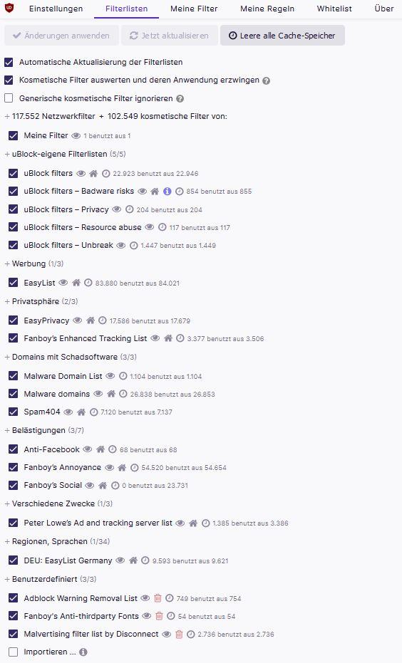

hier meine aktuelle filterliste:

in allen drei Beispiel-Seiten blockiert die Liste "Fanboy's Anti-thirdparty Fonts" Schriftarten, die Symbole/ Icons darstellen. Z.B. bei Zoom: Die Pfeile der Pull-down-Menüs bei der Registrierung werden durch den Filter ||cloudfront.net^$font,3p blockiert und verhindern die korrekte Darstellung. Ähnlich verhält es sich mit Amazon Music und Open HPI.
Als groben "Workaround" könnte man jetzt auf diesen drei Seiten durch einen kleinen Whitelist-Eintrag einfach alle Schriftarten (inkl. Drittseiten) erlauben. Dazu müsste man in den uBlock Origin-Einstellungen unter dem Tab "Meine Filter" einfach diesen Filter in eine neue Zeile einfügen und danach mit Klick auf den Button "Änderungen anwenden" bestätigen: @@$font,domain=zoom.us|music.amazon.de|open.hpi.de
Wenn man es noch selektiver machen möchte, müsste man natürlich die genauen Schriftarten herausfinden, die für die entsprechenden Symbole/ Icons zuständig sind. Bei Zoom sind es (meiner groben Einschätzung nach) die Schriftarten "icozoom.1601fbb.woff" und "icozoom.23d4b44.ttf", die durch die Drittseite "cloudfront.net" ausgeliefert werden. Mit der Information könnte man dann auch einen (oder mehrere) Whitelist-Filter erstellen. Das erfordert natürlich etwas mehr Arbeit.
Ansonsten kann man die Ersteller dieser Filterlisten ja auch einfach auf Probleme aufmerksam machen. Dafür sind die "Issue-Tracker" ja auch gedacht. Für die "Fanboy's Anti-thirdparty Fonts"-Liste wäre auf Github hier der entsprechende Anlaufpunkt.
