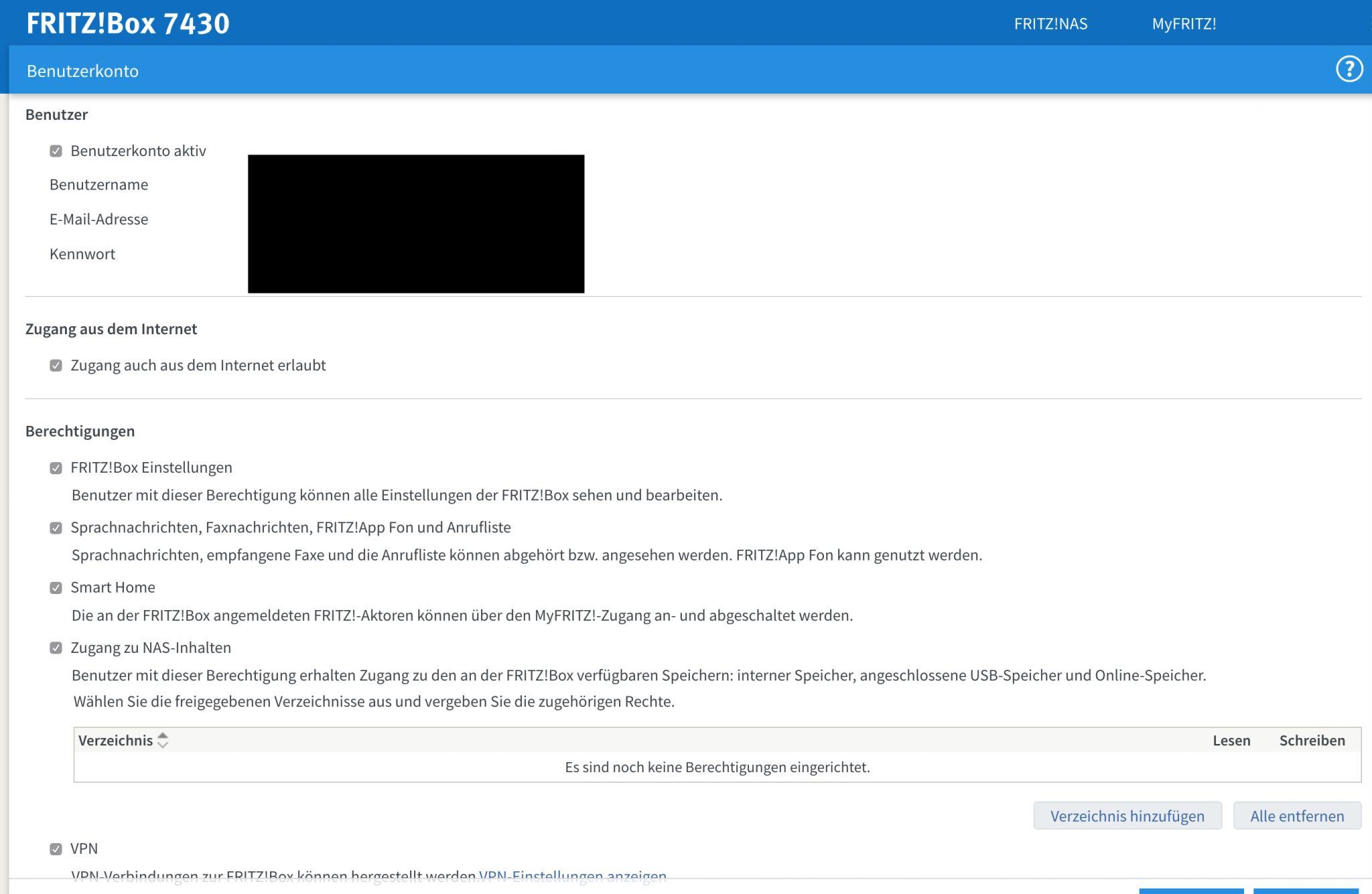

Ok... Ich bin nach dieser Anleitung vorgegangen: FRITZ!Box 7390 Wissensdatenbank | AVM Deutschland
An der Fritzbox habe ich nichts besonders konfiguriert, einfach nur den VPN User angelegt. Hier sind die VPN Einstellung der FritzBox (mehr gibt es nicht zum Einstellen):
Das liegt daran, dass dein WAN Traffic und DNS nicht ueber deine Fritte geleitet werden.

Ok super dank! Muss aber sagen das ich echt enttäuscht gegenüber AVM bzw. der FritzBox bin. Ich denke man hätte zumindest einen Hinweis geben sollen, dass nicht der gesame Traffic über den Tunnel läuft. Trügerische Sicherheit und Anonymität!
Das muss nicht an der Fritte liegen..
Verwendest du ein Endgeraet, welches von der Firma verwaltet wird?
Und an deinem VPN Client liegen genug rechte an um die noetigen Routen zu legen, damit alles durch den Tunnel geht ?
Bei meinen Geräten geht es beim FritzVPN alles durch den Tunnel - logischer Weise die ersten DNS-Pakete nicht, da er dafür ja erst den Tunnel aufbauen muss und den Namen auslösen muss.
Aller wahrscheinlichkeit nach, geht also der DNS nicht durch den Tunnel in deinem Fall. Prüf mal mit wieistmeineip.de oder dergleichen ob sich deine IP im Web ändert.

Ist denn dein VPN Tunnel so konfiguriert, daß auf deinem Cleint das Remote Gateway genutzt werden soll?
Nur dann wird der gesamte Netzwerverkehr über das VPN geleitet, ansonsten gehen nur der Traffic für das Remote Netzwerk über das VPN.
