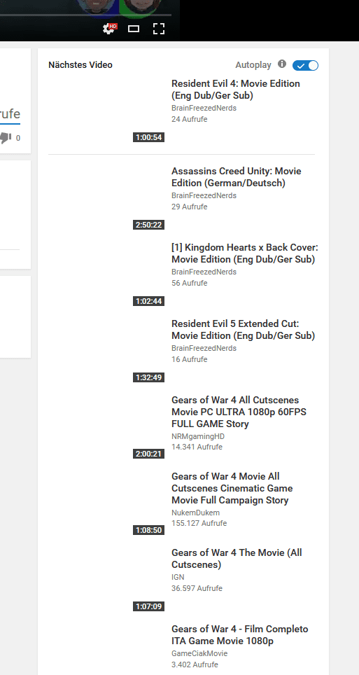

bin nicht sicher ob seit dem update zu 52.0.2 das Problem existiert, aber sobald in YT eine Seite aufgebaut ist und weiter nach unten gescrollt wird, fehlt die Darstellung der kleinen Bilder, die sonst automatisch nachgeladen werden.
Die Hardwarebeschleunigung ist ausgeschaltet. Als addon kommt nur adblock zum Einsatz, aber auch ohne bleibt das Probem bestehen. Selbst bei der Suche in YT werden alle Vorschaubilder unterhalb des Bildschirmausschnittes nicht aktualisiert, sondern bleiben weis. Erst ein erneutes laden der Seite gibt die Bildchen aus, jedoch nicht immer.
Chrome zeigt dieses Proboem nicht.
Eine Idee was das sein könnte?

Installier mal die 51er Version und teste es nochmal
Gleiches Problem mit der 51er Version. Allerdings hab ich festgestellt, das der NetVideoHunter zwar deaktiviert, aber nicht deinstalliert war. Ohne dieses Addon, also deinstalliert, scheint es zunächst zu laufen. Ich beobachte weiter...
