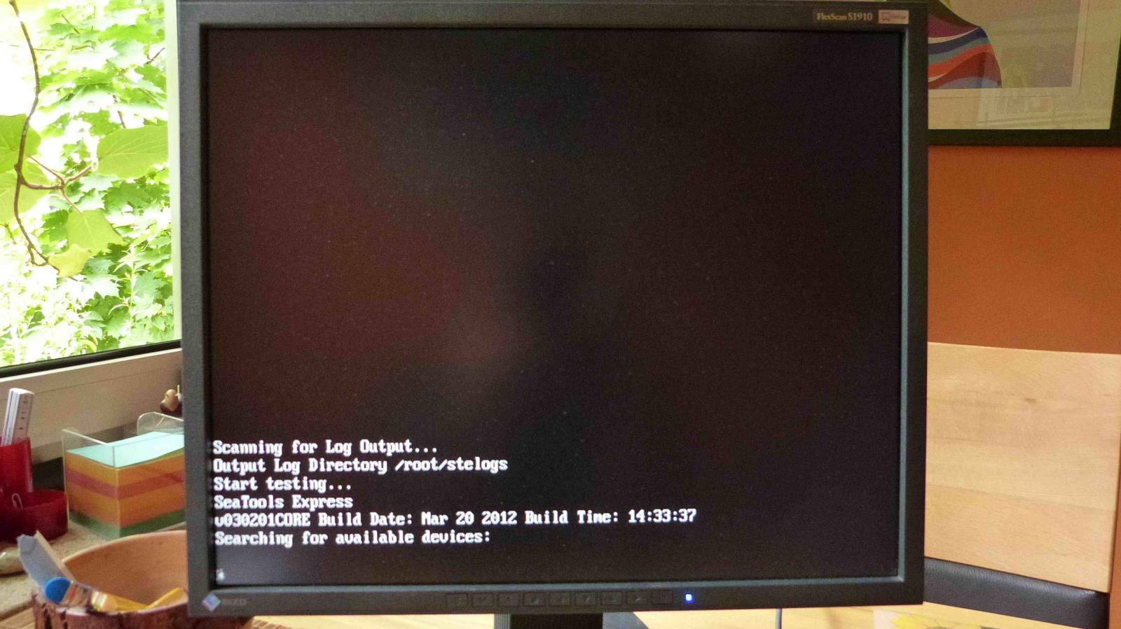

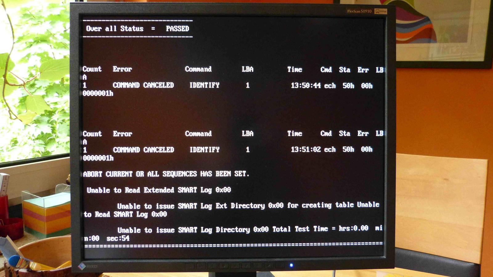

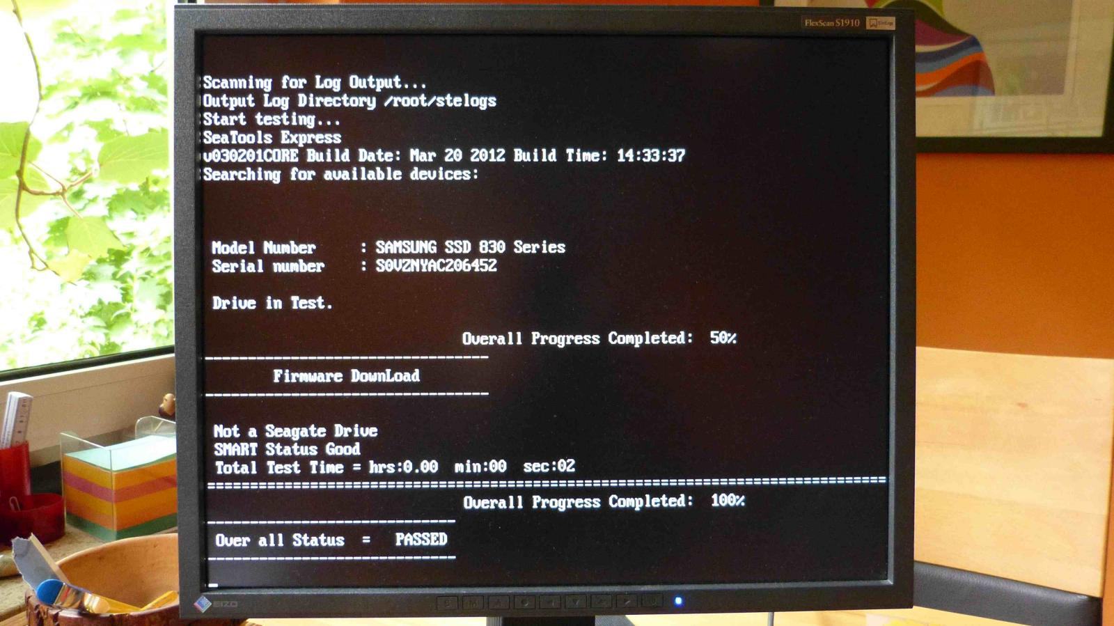

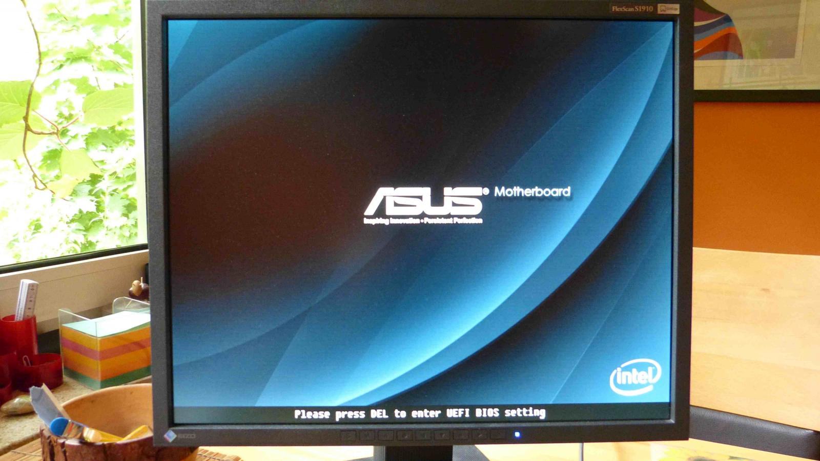

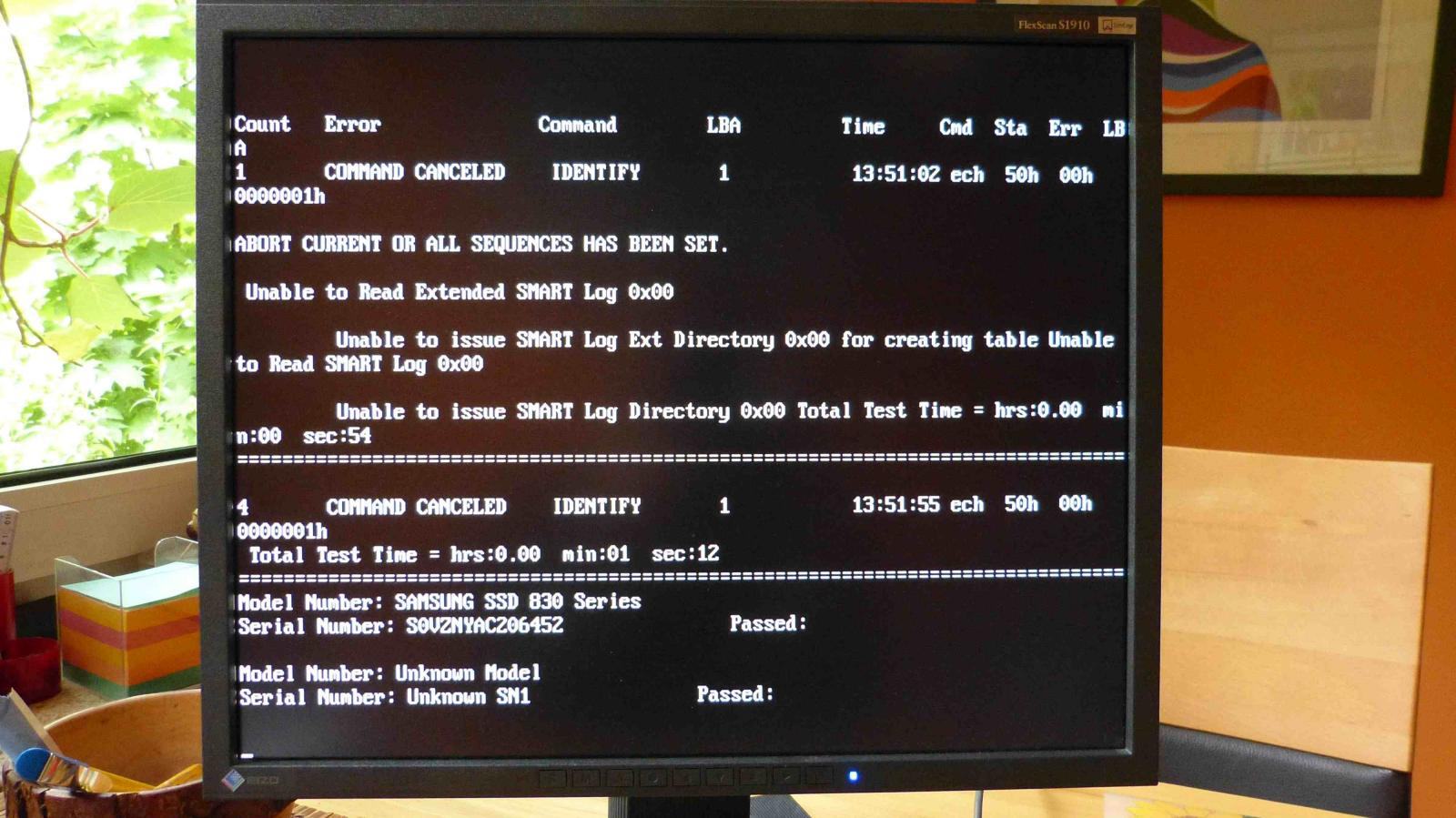

Ich habe mal Screenshots von den Meldungen gemacht -> siehe Anhang

Schau mal dein Screenshot genauer an ;)
Da steht SeaTools -> Samsung -> Not a Seagate drive
Ich würd an Deiner Stelle mal die Samsung abklemmen und dann nochmal versuchen...
