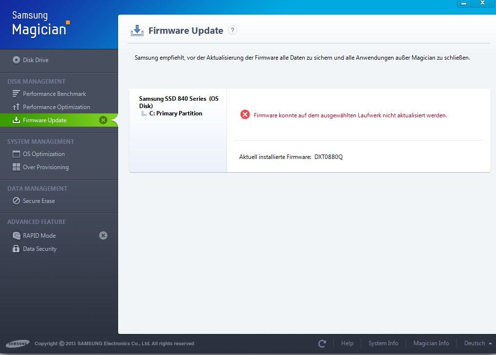

vor etwa 4 tagen ist für die samsung 840 (basic und pro) ein neues firmwareupdate erschienen (nach fast einem jahr nach dem letzten)
leider ist mir nicht möglich dieses einzuspielen - weder direkt über magician noch über eine bootfähige CD - es gibt immer fehlermeldungen...
bin jetzt seit 3 tagen mit dem support (hanaro) im gange - die haben einige lösungsvorschläge gemacht, die aber leider alle nicht gefunzt haben.

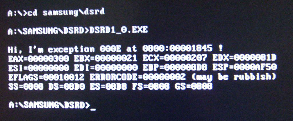

und unter "DOS" macht das update ja auch zicken - siehe screenshot - und da ist er nicht unter windows

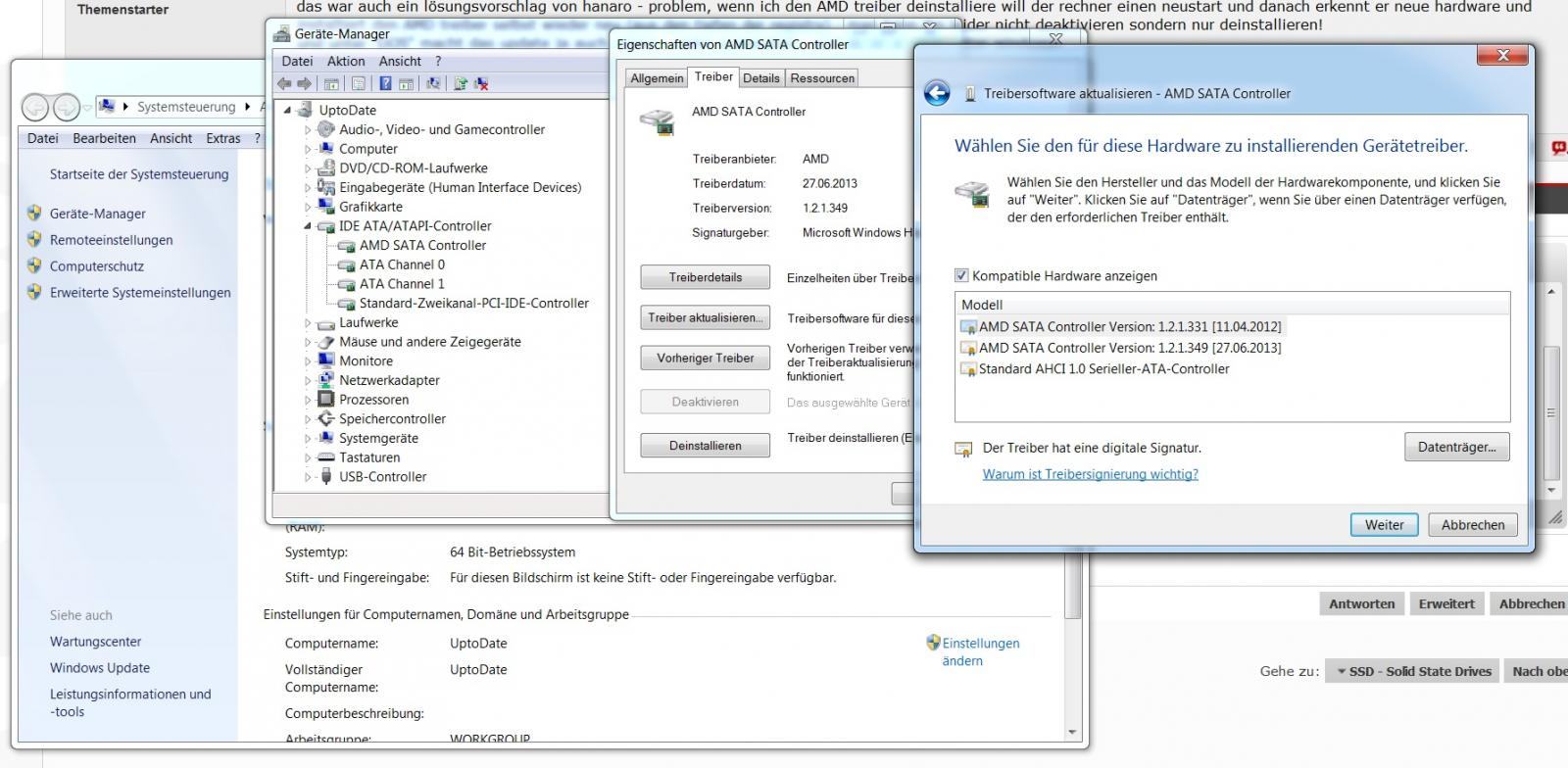

Haste schonmal was von "Geräte-Manager" gehört ?
Da kannste einfach auf den Windows-AHCI umwechseln und dann sollte auch dieser laufen ;)
Wenn der AMD besser läuft als der Windows, was bei mir der Fall ist, kannste nach dem Firmwareupdate über den Geräte-Manager wieder den Treiber wechseln.
Guckst du ;) :
Rechte Maustaste auf "Computer"/"Arbetisplatz", Bilder sagen mehr als Worte...
Bei 8 und 8.1 sollte es ähnlich sein.
Gruss Dennis50300

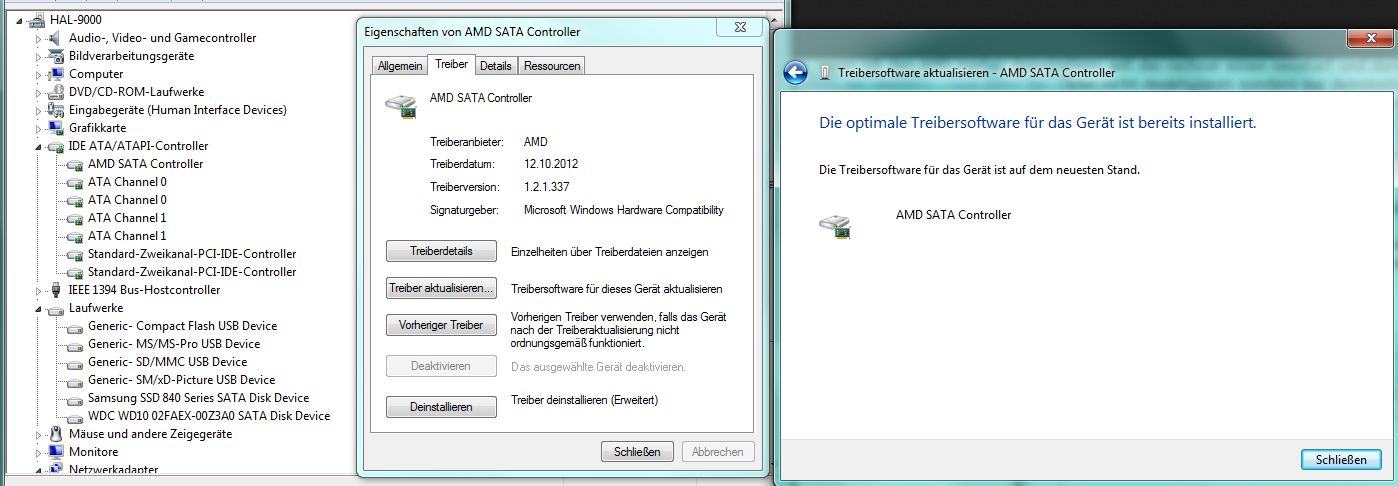

ne du! - noch nie was vom geräte manager gehört!
dummerweise sieht das bei mir anders aus, und ich kann deine vorgeschlagene lösung nicht in anspruch nehmen! (ist im moment allerdings der vorletzte treiber von AMD)
bilder sagen mehr als tausend worte...

Probiere es mal mit "Auf dem Computer nach Treibersoftware suchen" und dann "Aus eine Liste von Gerätetreibern ..." ;-)

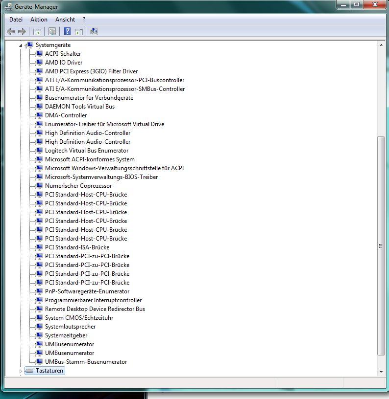

hi!
@Dennis50300
schau doch noch einmal bei meinem post 18 (#18) screenshot
habe unter systemgeräte keinen solchen eintrag!
wenn ich zu blöd bin, sag mir was ich machen muß, um den SMbus zu installieren!

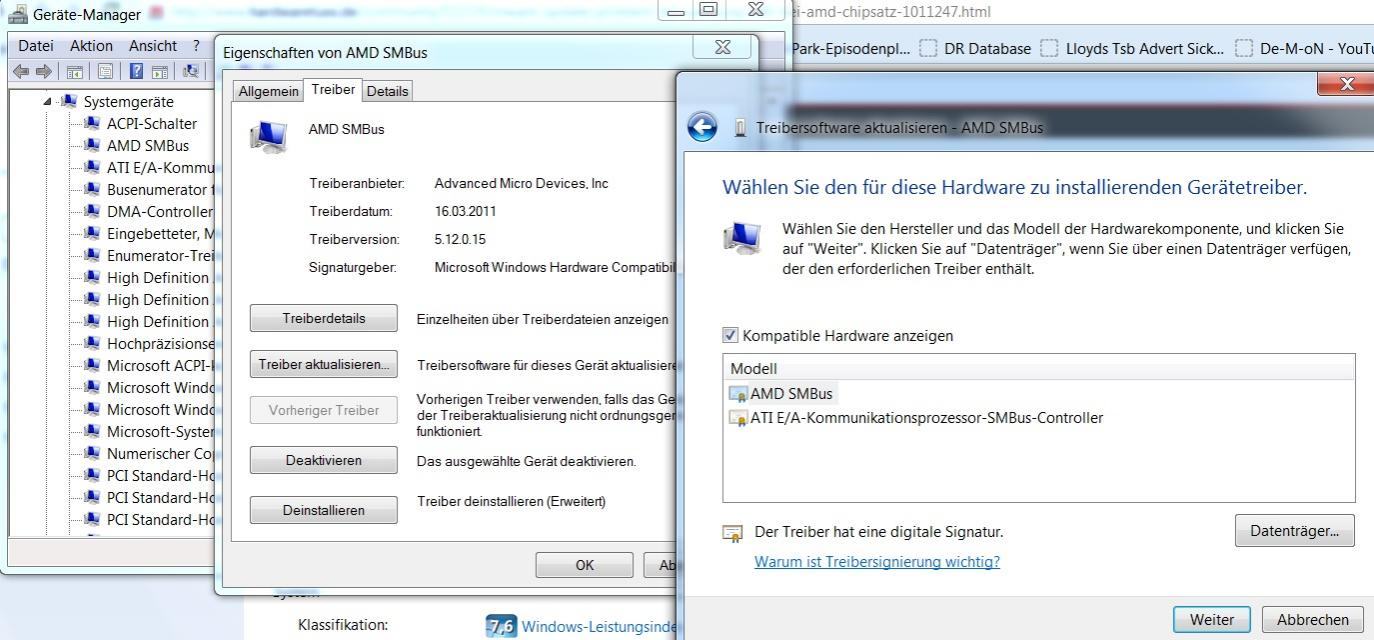

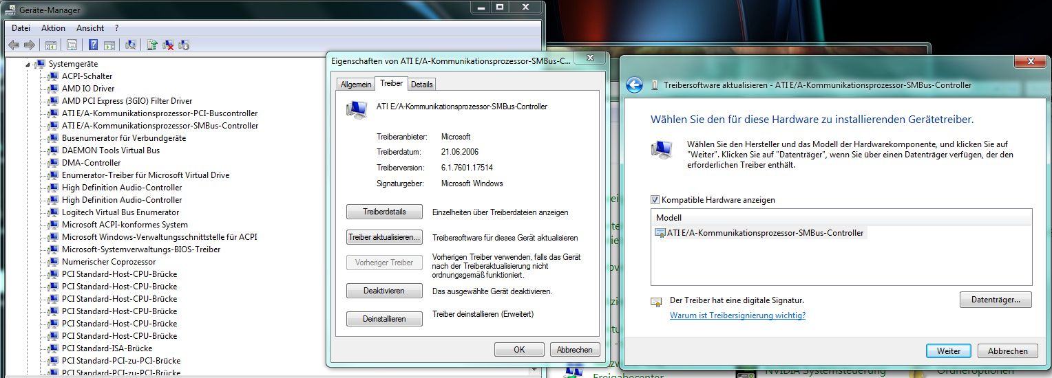

"ATI E/A-Kommunikationsprozessor-SMBus-Controller" ;)
Dachte das wäre bei mir ersichtlich gewesen in der Treiberliste auf meinem/n Screenshot's :)
gruss Dennis50300
hi!
@Dennis50300
gestern hattest du noch von einem "AMD SMBus" gesprochen!?
ok!
jetzt also "ATI E/A-Kommunikationsprozessor-SMBus-Controller"
der sieht bei mir so aus:
sag mir einfach was ich machen soll!
greetz
chriscrosser
@ chriscrosser:
Naja hättest du mein Screenshot mal betrachtet wüsstest du das es beides dasselbe ist ;)

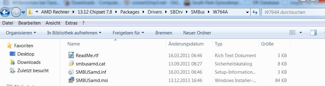

Wenn du den 13.12 gesaugt und installiert hast, findest du den ja entpackt auf "C:", da hast du nen Unterordner der da auch heisst "SMBus" darauf musste dort im Geräte-Manager den Treiber auswählen.
Der Pfad ist dann ziemlich ähnlich wie hier, (Ich hab den Treiber entpackt auf der Platte)
Ob das mit dieser MSI-Datei funktioniert weiss ich nicht, hab ich noch nicht ausprobiert, da aber das Setup schon streikt und es nicht macht, würd ich am besten einfach direkt selber bei der Liste im Geräte-Manager den Treiber selbst eingeben.
Musste denk ich mal die INF-Datei auswählen, ist schon bisschen her bei mir wieder mittlerweile.
