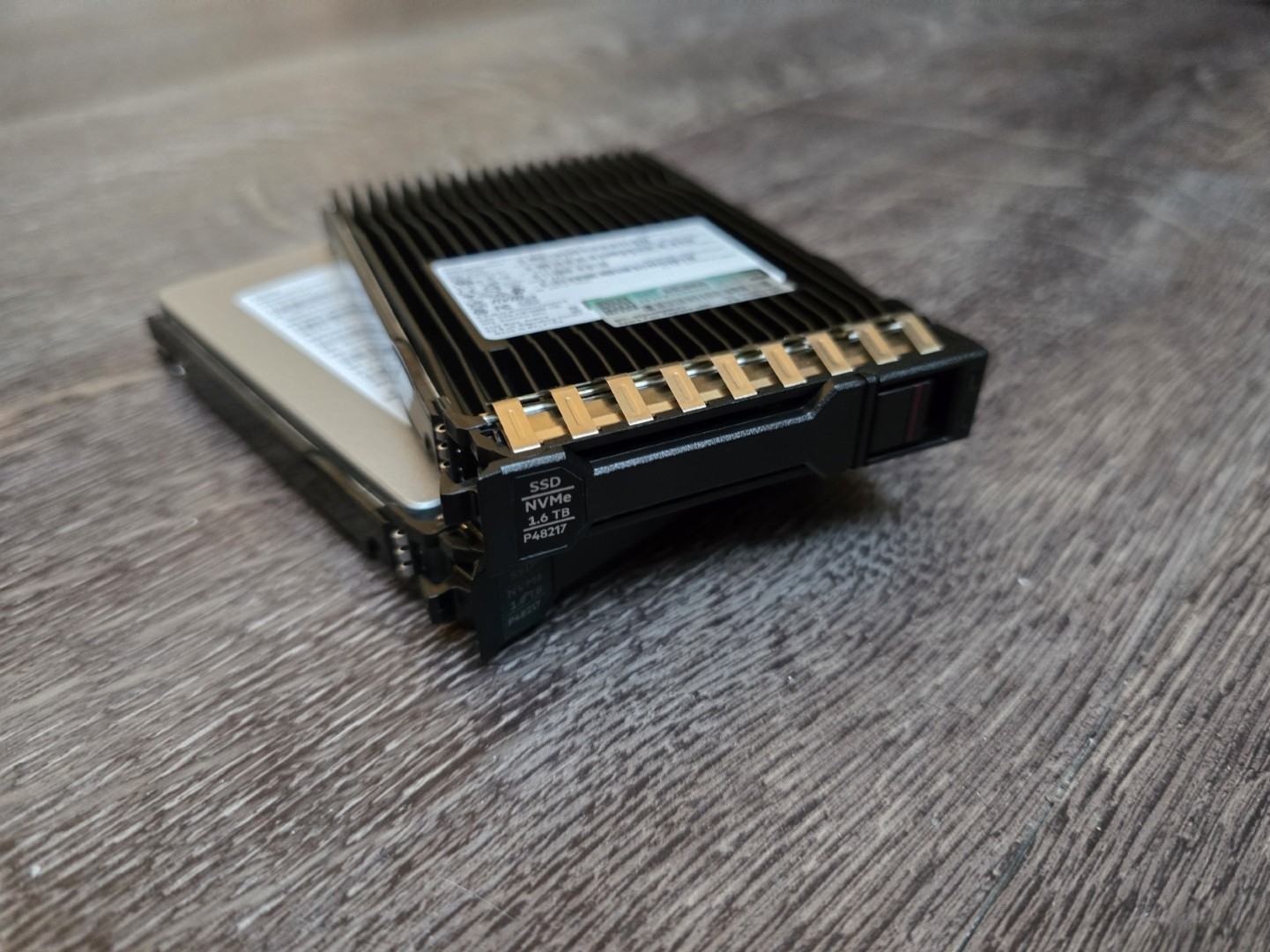

Hier im Tray. Den Tray habe ich aber entfernt und die SSD dann hierüber ans Mainboard angeschlossen:
P48217 steht auf dem Tray.
Habe oben den Link angepasst das war wohl eine andere SSD.
Die dilberne ist von SK hynix PE8130 und die schwarze ist eigentlich eine Micron 7450 MAX
