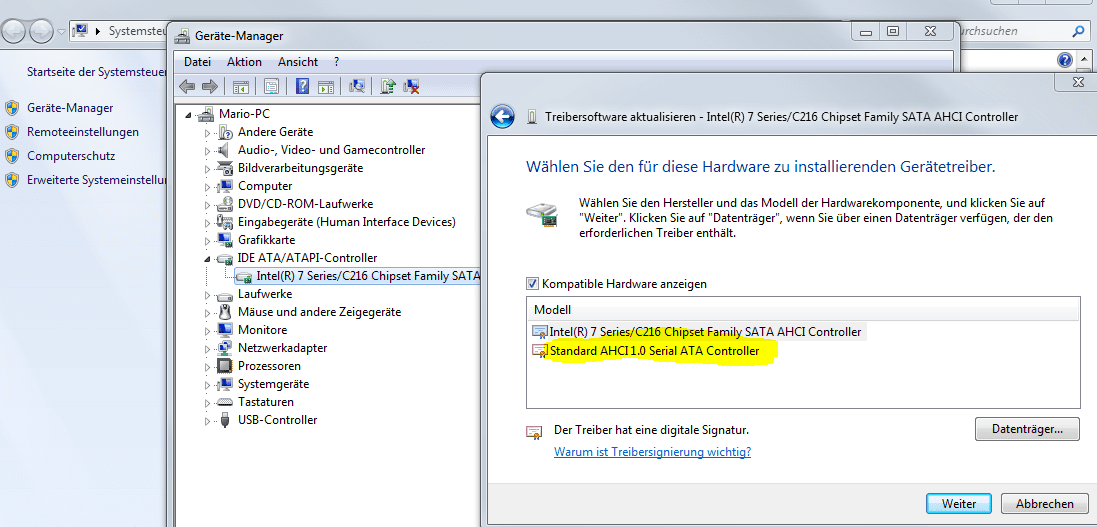

Schon mit Standard AHCI (msahci) Treiber versucht? Updater als Admin ausgeführt?
danke. also als Administrator bringt nix. aber es könnte echt am AHCI sehen. Das Problem ist nur, dass ich wohl als ich das Firmwareupdate in der Vergangenheit durchgeführt habe die SSD wohl am Marvell Controller hing. Dort ist das Teil auch auf AHCI im Bios gestellt. Jetzt hängt die SSD aber am Intel Controller und da kann ich im BIOS nix umstellen bzw. wird mir nicht man angeboten
Nicht im Bios, im Geräte-Manager.

Dann häng sie für das Update wieder an den Marvell ? Oder wie Lauda schreibt im Windows auf Standart AHCI umstellen.
wie bist du in das BIld gekommen wo du das ändern kannst? wenn ich auf Treibersoftware aktualisieren gehe kommt nur die Auswahl ob auf dem PC oder online gesucht werden soll.
@butcher1de ja daraus wird es hinauslaufen...^^
Auf dem Computer nach Treibersoftware suchen > Aus einer Liste von Gerätetreibern........... > Haken bei "Kompatible Hardware anzeigen" setzen
