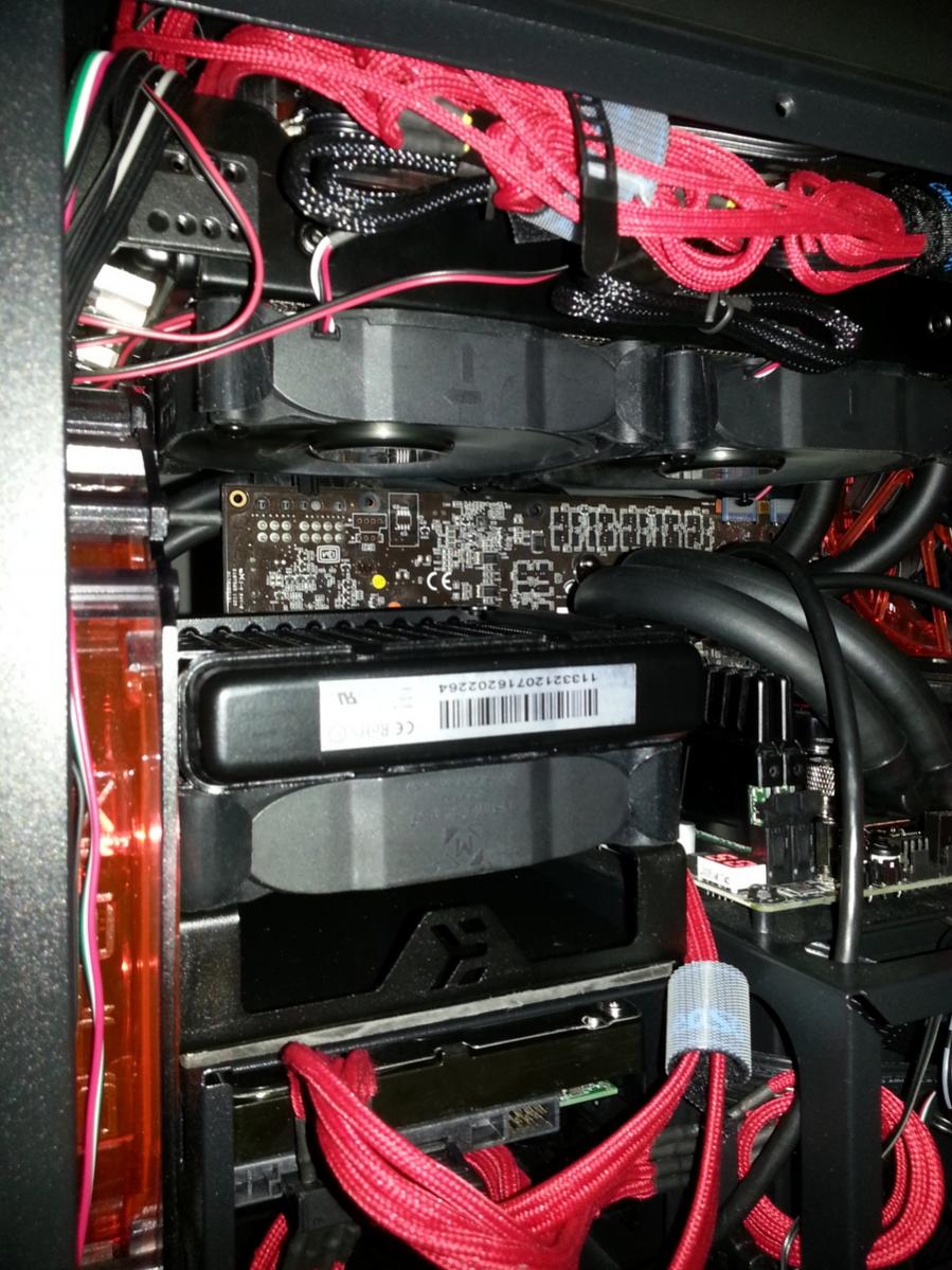

Weil die Karte an sich schon 37mm hoch ist. Von der unteren Kante des PCB bis zu Gehäusewand habe ich 46mm Platz. Ein Millimeter Luft damit keine Vibrationen übertragen werden. Bleiben 8mm Platz für einen Lüfter. Sicher es gibt Versenkungen für die Standardlüfter, aber die sind Kreisrund mit einem Radius von 80mm.
Ich könnte natürlich versuchen nur die Verkleidung mit dem Schriftzug zu entfernen, und nur den reinen Kühlkörper drauf zu behalten. Aber selbst dann wird es sehr sehr eng mit einem Scythe 12mm. Vorrausgesetzt das klappt überhaupt.
Ich weiß das hier ist jetzt der Luftkühler Bereich, jedoch werden die Umstände vielleicht doch den einen oder anderen interessieren, und auch andere mit einem Prodigy werden dieses Problem haben. Ich hasse ja nichts mehr als einen Thread zu meinem Problem zu finden in dem eine Lösung angedeutet aber nicht erläutert wird.
Ich habe jetzt nach messen und testen die Arctic Accelero Hybrid AIO drauf. Das Artic Cooling Turbo Module passt auf den Kühler wenn man die Twin Frozr II Abdeckung entfernt und das, die beiden Lüfter verbindende, Kabel verlängert. War aber nicht befriedigend. Selbst die dünnsten Scythe Lüfter auf dem Kühler verhindern das Schließen des Gehäuses. Alle bisher gefundenen Luftkühllösungen sind schlicht zu hoch.

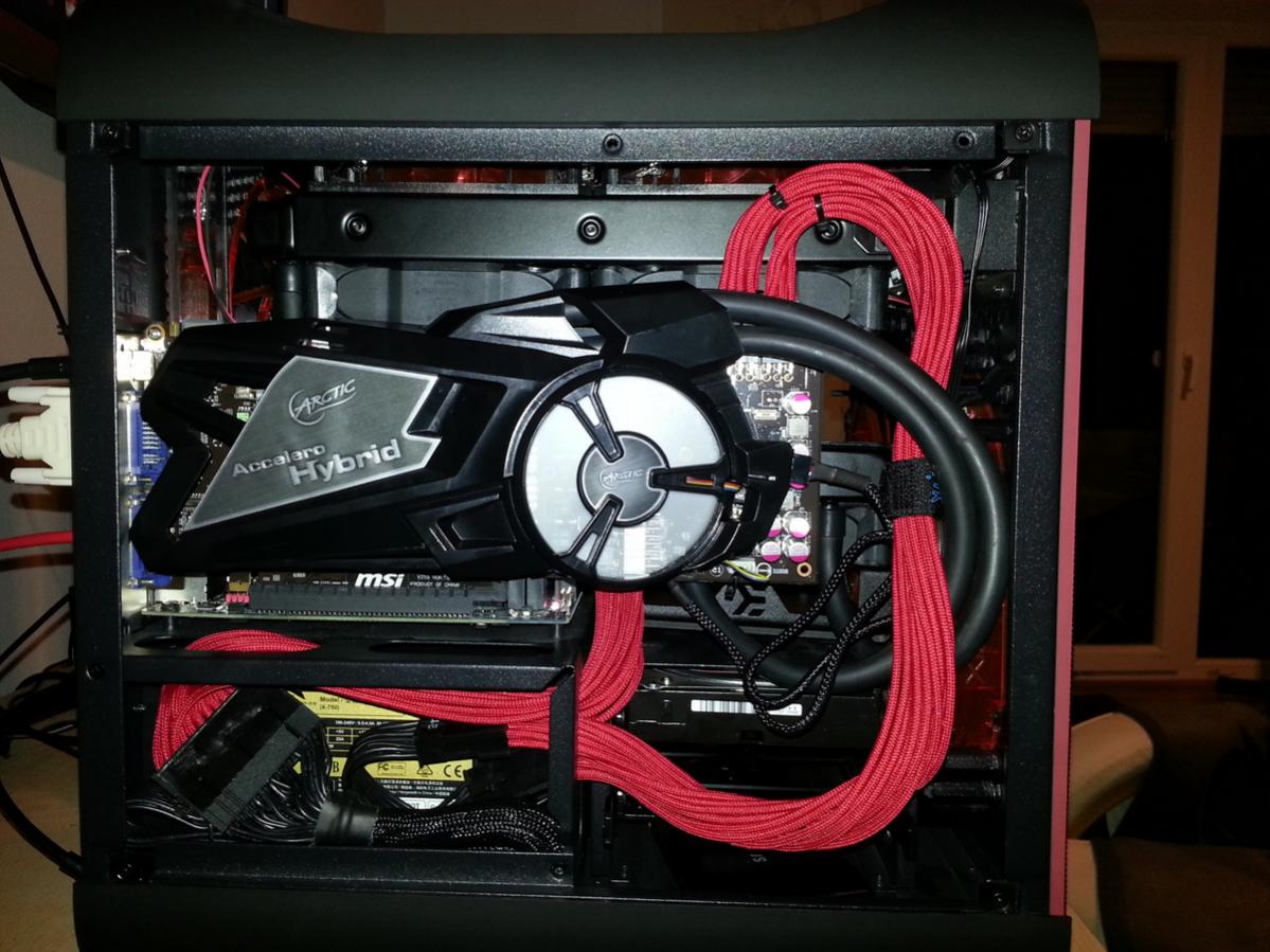

Die Arctic Accelero Hybrid passt sehr knapp ins Prodigy und drückt leicht gegen die Außenwand (Standardwand). Wenn man ein Seitenteil mit Fenster hat kann es, je nach Konstruktion, kritisch werden. Hörbare Vibrationen werden aber nicht übertragen.
Obwohl der Radiator intern verbaut wurde, ist Kühleistung ist phänomenal. 52° unter Vollast bei einer Übertaktung von aktuell 6%. Intern weil ich in dem Prodigy auch noch eine H100i betreibe. Die Lautstärke im Idle ist nicht auf WaKü Niveau, aber leiser als die 5400er rpm Platte(wenn diese anspringt) und von daher in Ordnung. Beim starten ist immer ein klackern der Pumpe zu hören, bis sie sich nach 2-5min eingelaufen hat (beim ersten Lauf hat das 2h gedauert). Danach kann man es nur noch hören wenn man mit dem Ohr an die Seitenwand geht. Eine gute Lüftkühlung wäre hier wohl sogar noch leiser wenn es das ABER nicht gäbe. Unbewusst hatte ich im Afterbruner noch mein altes Lüfter-Profil aktiv und erreichte die 52° daher mit unhörbaren 40% Lüfterdrehzahl. Die Pumpe wird ja nicht lauter während die Luftkühlungen sehr wohl lauter werden.
