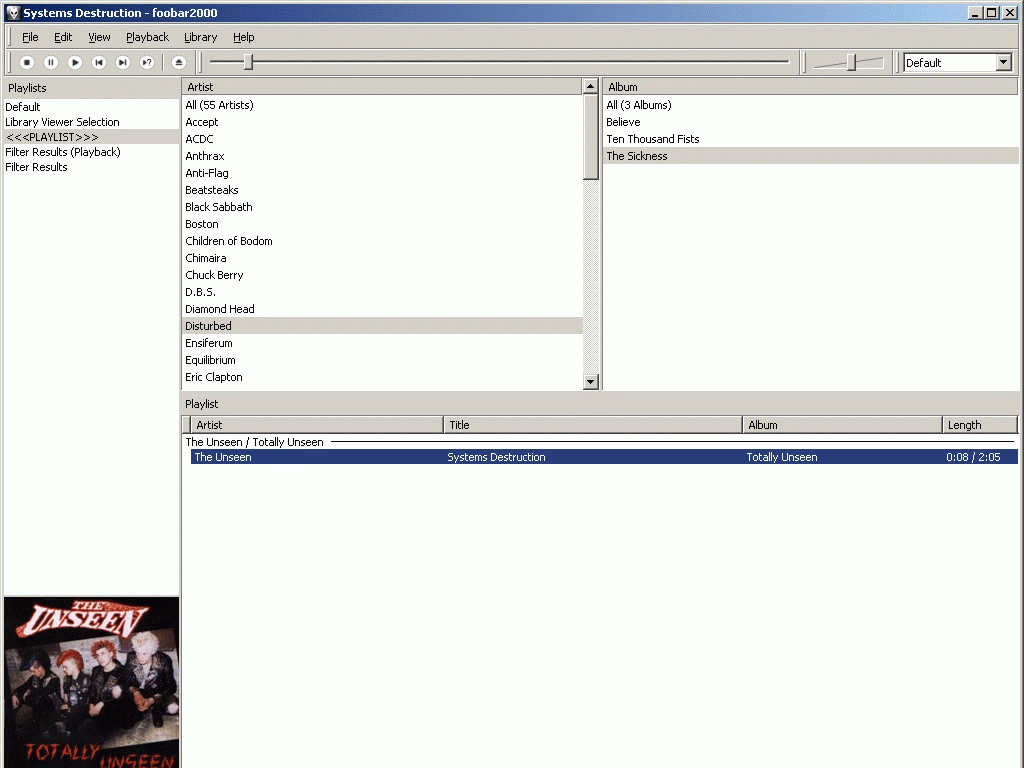

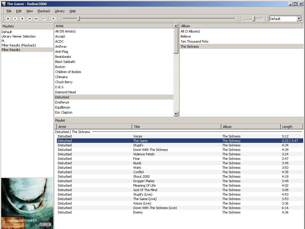

eins -> hier passt alles :)
zwei -> jetzt habe ich die playlist angeklickt, jetzt sollte nur die playlist angezeigt werden (also ohne die filter)

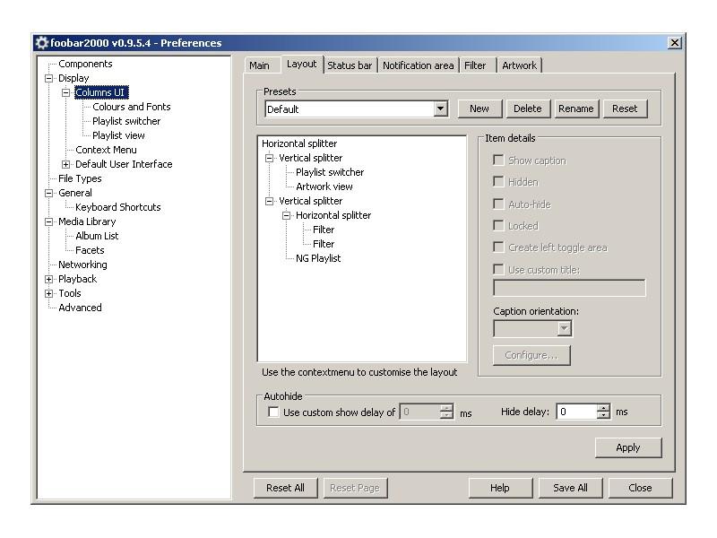

drei -> ColumnsUI settings
ok, mach mal nur den haken bei "auto hide" bei dem "horizontal splitter" direkt über den beiden filtern in deinem layout.
dann sollten die filter standard-mässig ausgeblendet sein und nur erscheinen wenn du in diesem bereich mit der maus rumwurschtelst:
