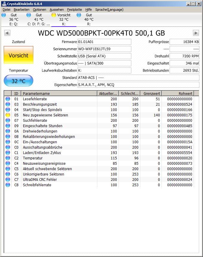

Eine WD 500 Black 2,5 '' refurbished von WD als Tauschplatte bekommen.
Nach kurzer Laufzeit in Diskinfo immer mehr neu zugewiesene Sektoren.
Smart aber angeblich ok, mit Seatools laufen die Kurztests durch.
DI siehe Anhang.
Brauche die Platte nicht, und kann sie zurückgehen lassen.
Technisch würde mich aber interessieren: Lesen normal mit ca. 90 MB/sec,
Schreiben aber nur mit 7 MB /sec.
Ursache Oberflächendefekte des langsamen Schreibens, oder was anderes kaputt ?
Formatieren oder LLF läuft auch nur mit 7 MB/sec, mit HDD Low Level Format Tool Abbruch nach 26% ohne Fehlermeldung.
Wenn vorher schwebende Sektoren überschrieben werden, dann prüft der Controller hinter ob der neue Inhalt davon korrekt gelesen werden kann und daher kann es eben länger dauern. Wurde der Sektor danach nicht korrekt gelesen, dann wieder ein Reservesektor an seine Stelle verwendet und was bei dieser HDD ja öfter der Fall war. Ein echtes Low-Level-Format gibt es seit vielen Jahren nicht mehr, sondern nur noch einmalig im Werk bei der Herstellung und Tools die vorgeben die zu machen, überschreiben nur einmal die ganze Kapazität, vielleicht lesen sie auch noch alles und deswegen ist es dann langsamer, keine Ahnung was welches Tool da genau macht. Wenn Du die Platte noch einmal tauschen kannst, dann mache es.
