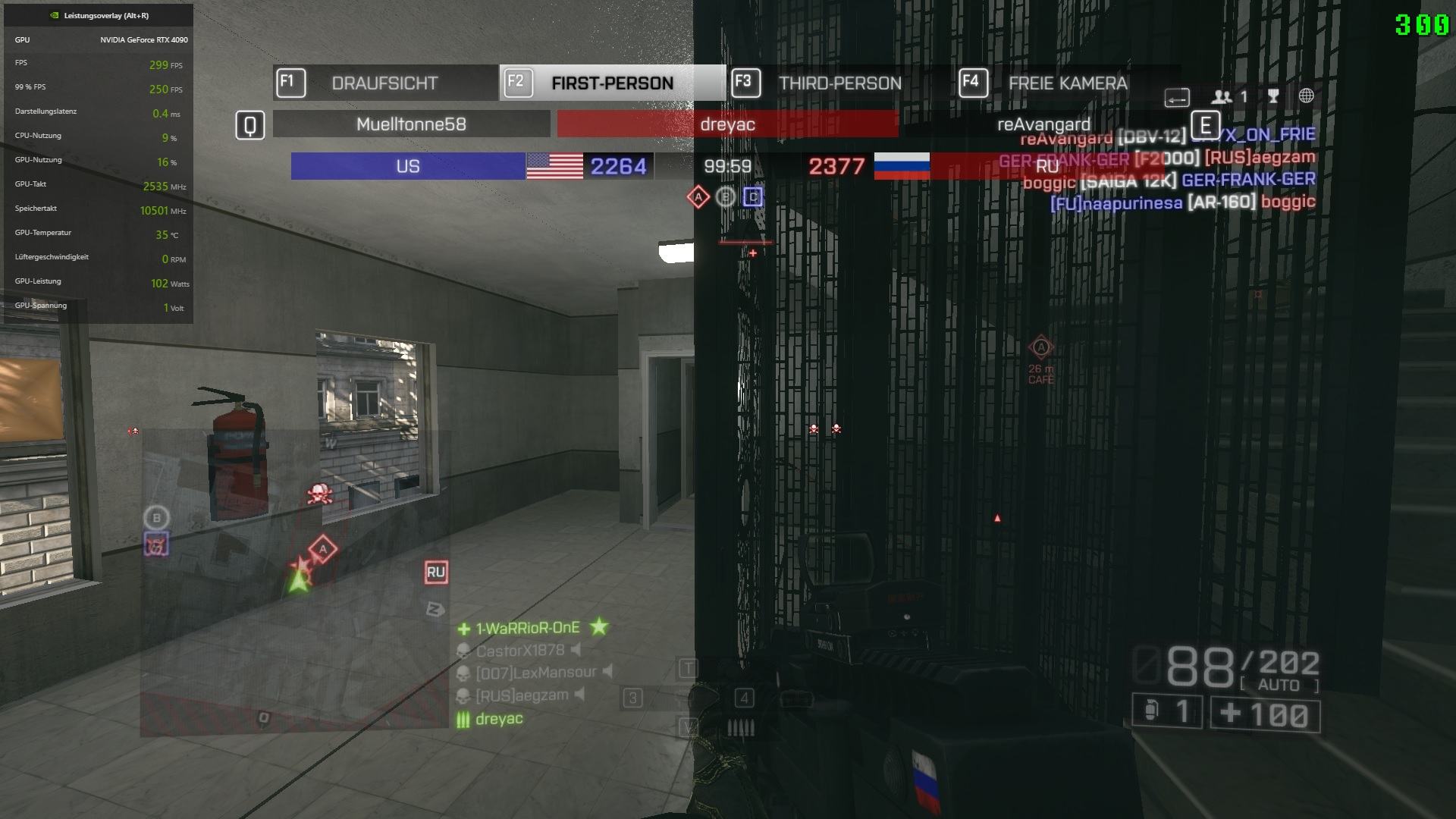

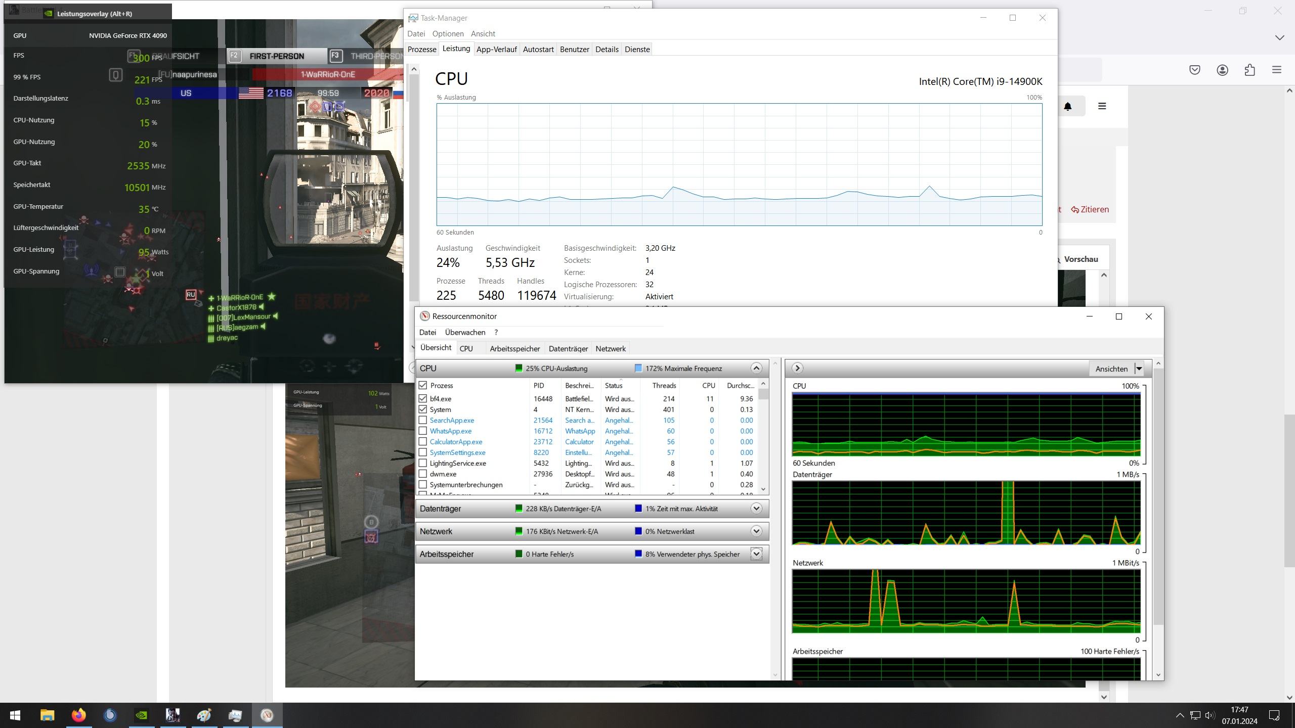

Moin. Seit kurzem habe ich bei meiner Gigabyte RTX4090 GAMING OC 24G zeitweise FPS Einbrüche bis auf unter 80 in BF4. Liegt es an der Graka oder kann es auch etwas anderes sein ? Vor allem wie teste ich da was. Oder ist das Netzteil mit 850W zu schwach ? Komischerweise ist es erst seit hier Glasfaser liegt. Aber daran kann es doch nicht liegen, oder ?
Hast du mal mit MSI Afterburner die Auslastungen und Temps geloggt?

taktraten der karte ingame? inkl auslastung ?
STRG + R wenn du GFE installiert hast

Spiele sonst nur Satisfactory und da ist es eh mau weil es ja noch nicht final ist. Karte läuft @stock. GFE ist installiert. Gehe gleich mal auf den Server und gucke wie die Auslastung ist.

:d War kurz als Zuschauer drauf. Vorher im Spiel waren die FPS ok. Jetzt auch. Komisch ist nur das es nur bei mir war das die FPS runtergingen. Somit kann es nicht am Server gelegen haben. Und laut GFE sieht es ja ok aus.
Wenn ich mir die GPU Auslastung und den Takt anschaue, dann könnte ich mir Vorstellen das die Karte für einen kurzen Moment runter taktet da keine Last anliegt.
Spricht was gegen die Theorie?
Das ganze Könntest du mal testen indem du den Energieverwaltungsmodus im Nvidia Panel auf maximale Leistung stellst.
wakü`? auslastung fps, und temp sehen strange aus

Hm, die FPS Einbrüche hatte ich vorher aber nie. Kann ja mal auf Max. Leistung stellen. Hm, steht bereits auf max wenn ich es richtig sehe.
@Scrush : Ja ist WaKü. Wieso sieht da was strange aus ?
unwahrscheinlich. es wäre aber hilfreich wenn wir einen screenshot hätten von einer szene wo du wirklich "probleme" hast. bringt ja sonst nix^^

Gerade eine Runde gezockt. Keine Einbrüche. Aber ok, tritt ja sporadisch auf. Lasse dasGFE mal immer mitlaufen. Kann da ja schnell einen Screenshot machen wenn es auftritt.
