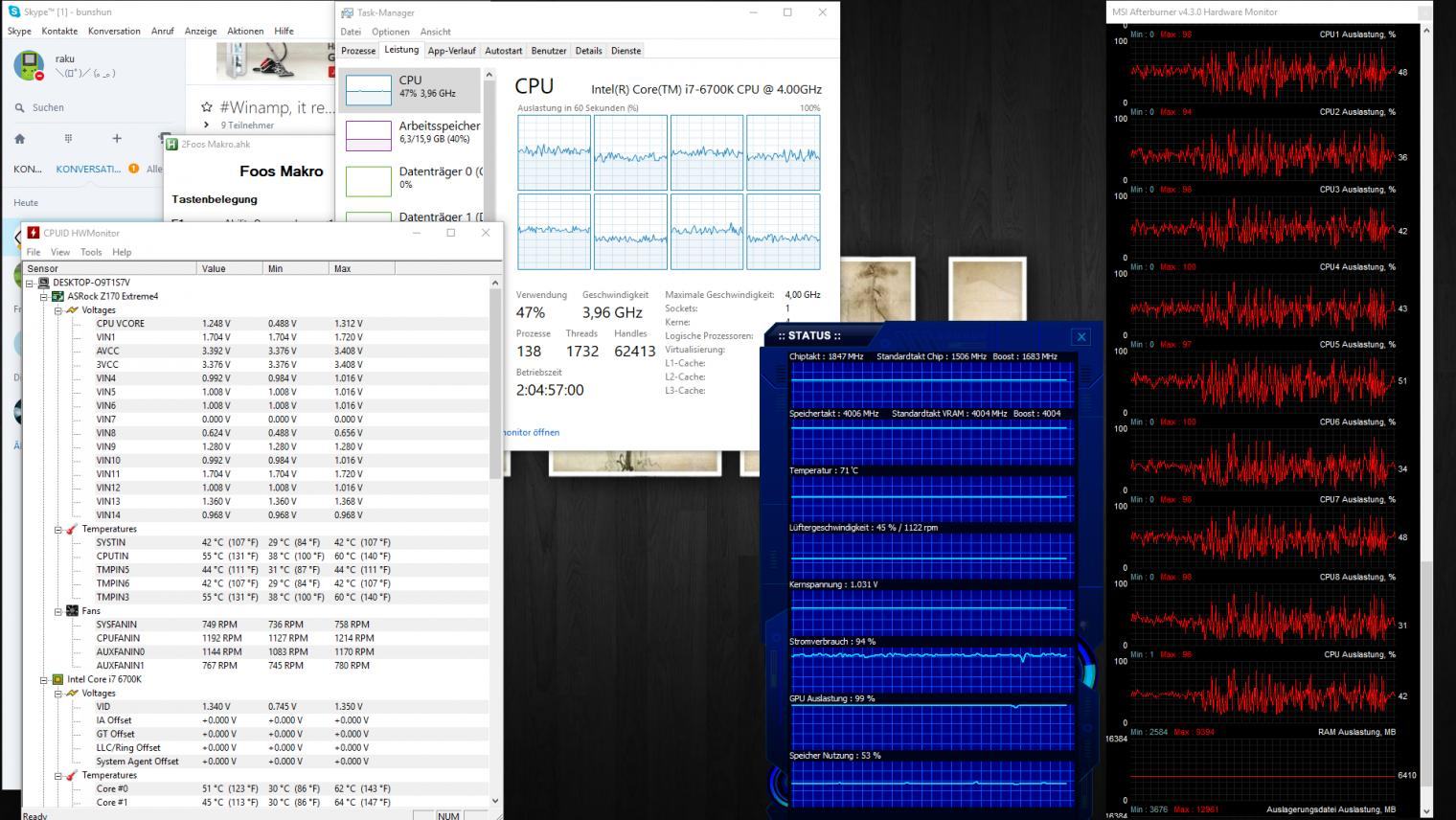

Fehler: Wenn ich Warframe starte, habe ich im Schiff meine üblichen 144+ fps, (Spiele im windowed-fullscreen, höchste Grafik-Settings & Nvidia-Physik ausgeschaltet hatte einige Probleme und hatte mich dazu entschlossen es abzuschalten was dazu geführt hat dass die abstürze nicht mehr stattfinden.)
So im Schiff selbst (lokal gehostet) habe ich wie erwähnt 144+ fps, gehe ich in eine Mission Solo etc. gibt es keine Probleme, startet aber eine Mission mit 4 Spielern läuft es die 1 - 2 Std ohne Probleme, voll Settings 144FPS+ etc. etc., dauert die Mission länger brechen mir einfach irgendwann die FPS ein. GPU & CPU Takt bleiben gleichbleibend (vorerst) erreichen wir aber dann zumindest Std 4+ passiert was komisches. Meine FPS brechen noch einmal um 10-20 ein dabei sinkt jetzt auch der GPU Verbrauch in der Auslastung sowie Speicherverbrauch.

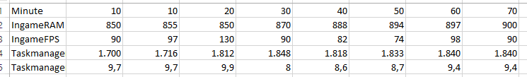

Ich habe mal einige Tests laufen lassen (falls erwünscht hier der Link zum Warframe Forum wo die Daten + Screenshots aufzufinden sind). Poste aber mal so ein "Long" run wie die Daten aussehen:

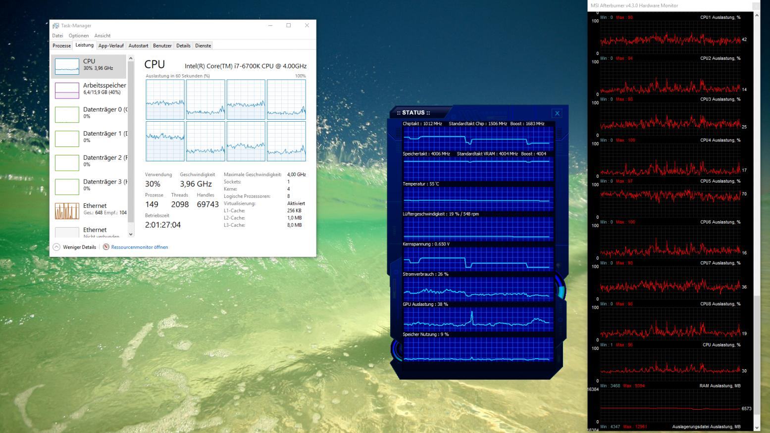

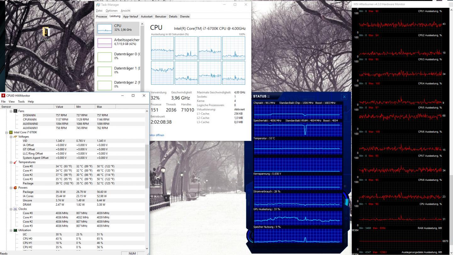

CPU: Taktraten & Auslastung
Taskmanager & Ingame Daten vom Spiel:
