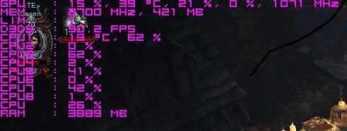

So siehts auf niedrigsten Einstellungen mit normaler Auflösung beim Nichtstun in Neu-Tristam aus
