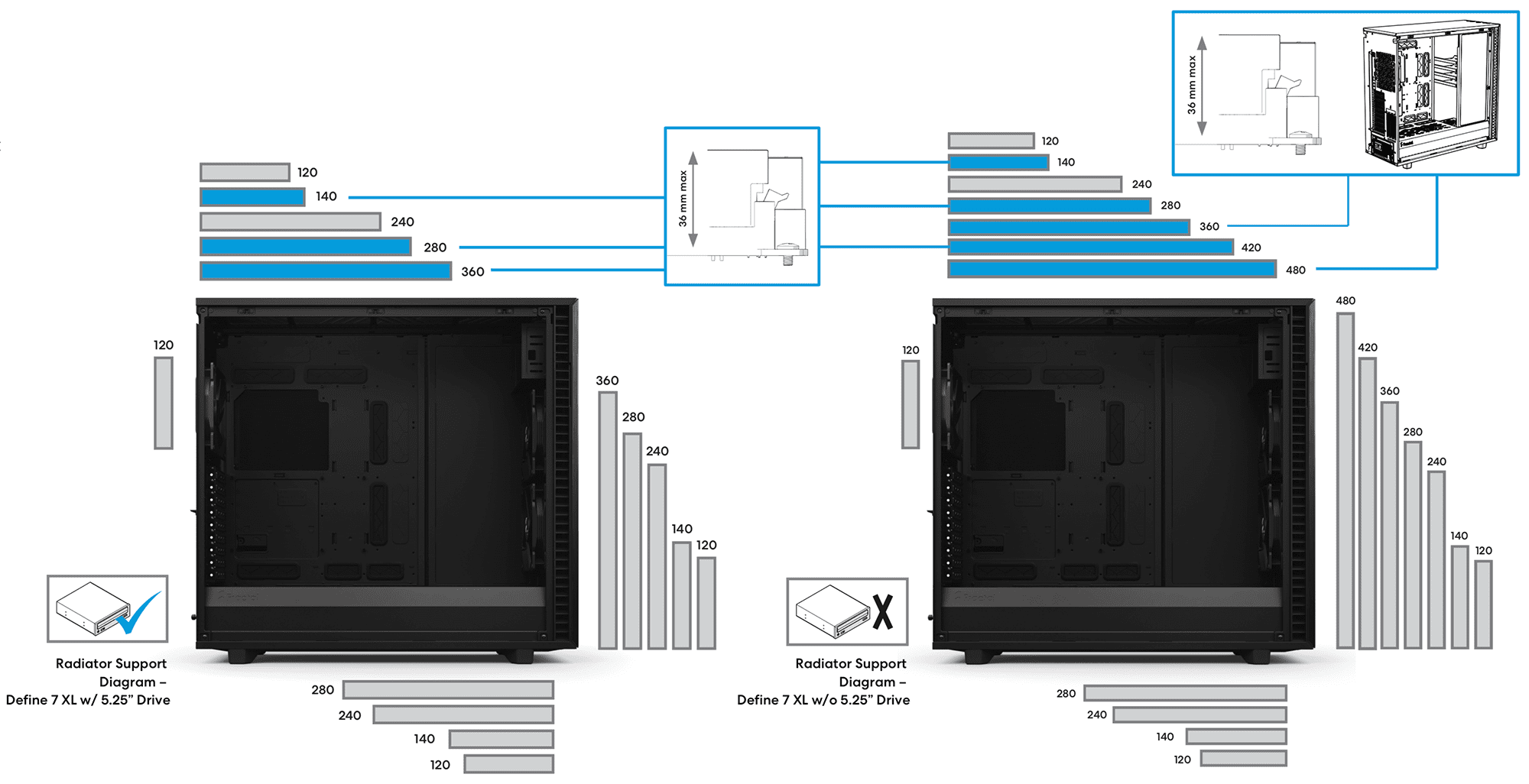

Ich hab mir grad n schönen Rechner fürs Büro bestellt und da ich 2 Alphacool 240 Eisbaer Radiatoren eh übrig hab,
wollte ich wissen ob es problematisch wird, die im Gehäuse vorhandenen 14cm Lüfter drinn zu lassen
und irgendwie den 240 Radi vorn zu befestigen.
Wäre ein befestigen mit einen 12CM Lüfter und die 2 14cm lüfter nach oben schieben möglich ?
(gekühlt wird ein 5900x)
Idee wäre oben den 420ger, vorn und unten je ein 240ger... leider hab ich lauter 14cm lüfter hier liegen... ich weiß Luxus Probleme.
Danke im vorraus für eure hilfe.

Oben 420, unten 240 und vorne 240 plus 1x140er Lüfter vorne drunter oder drüber (und natürlich hinten) passt auf jeden Fall. Mit dem zweiten 140er vorne wird glaub zu knapp.
Hab selber oben 420, vorne 420 und unten 280 ...

Danke für die Antwort @Ickewars es geht mir hauptsächlich darum dass die befestigung klappt.
Also mit einen 120ger Lüfter den 240ger Radi befestigen und die 2 14ner Lüfter direckt drüber.

WIrd spanend... Sieht aber grad eher so aus, das ich an die 240ger radiatoren 12cm NB eLoop 1600 dran mache.
Soweit ich gelesen hab, geht zuviel druck von den 14cm Lüftern verloren, das sich das verbasteln lohnen würde.
An die Eisbär 420 mach ich Noctua NF 14 3000 oder 2000 dran, wenn ich die nicht gergelt bekomme hebt der PC 100 ab ^^
Hab inzwischen 3 240ger Radis die ich verbauen könnte... aber 2 x 240 vorne geht sicher nicht...
