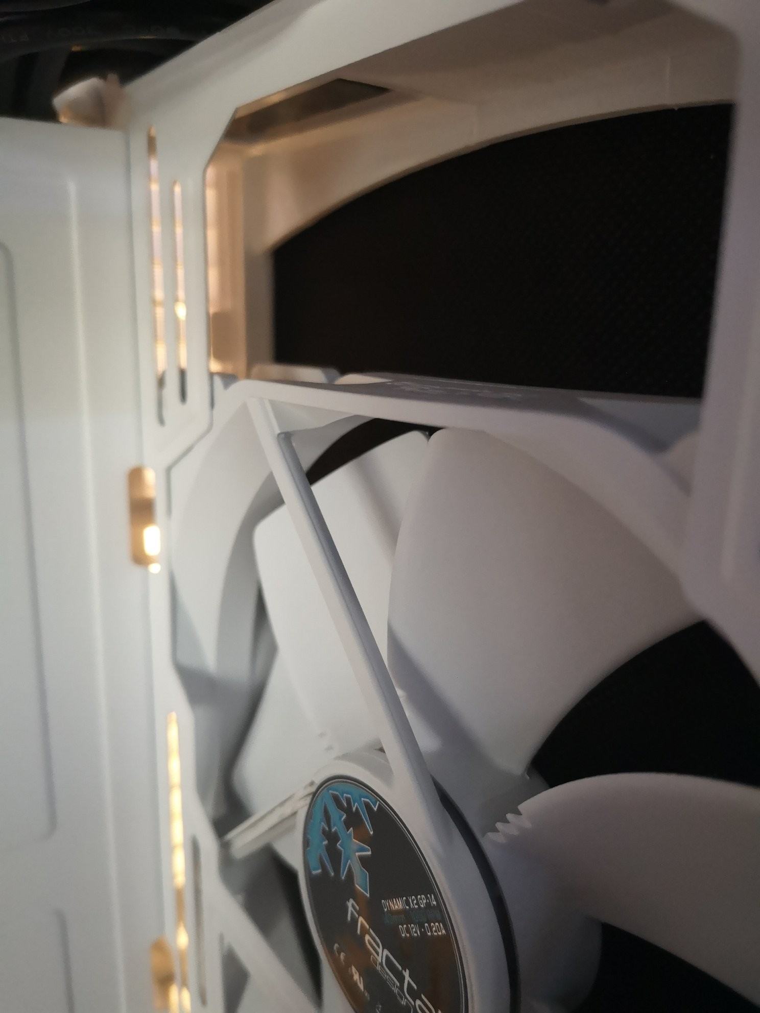

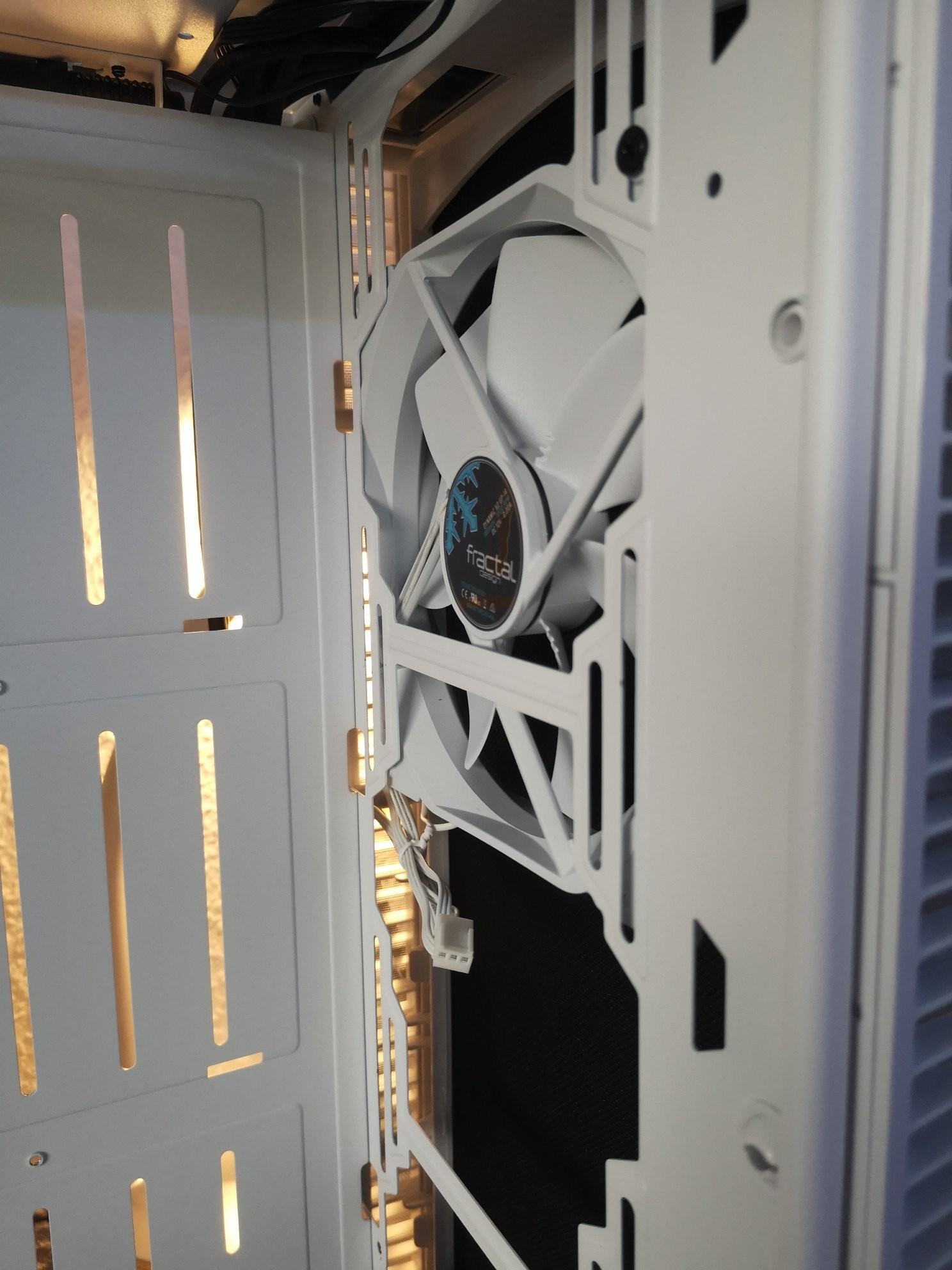

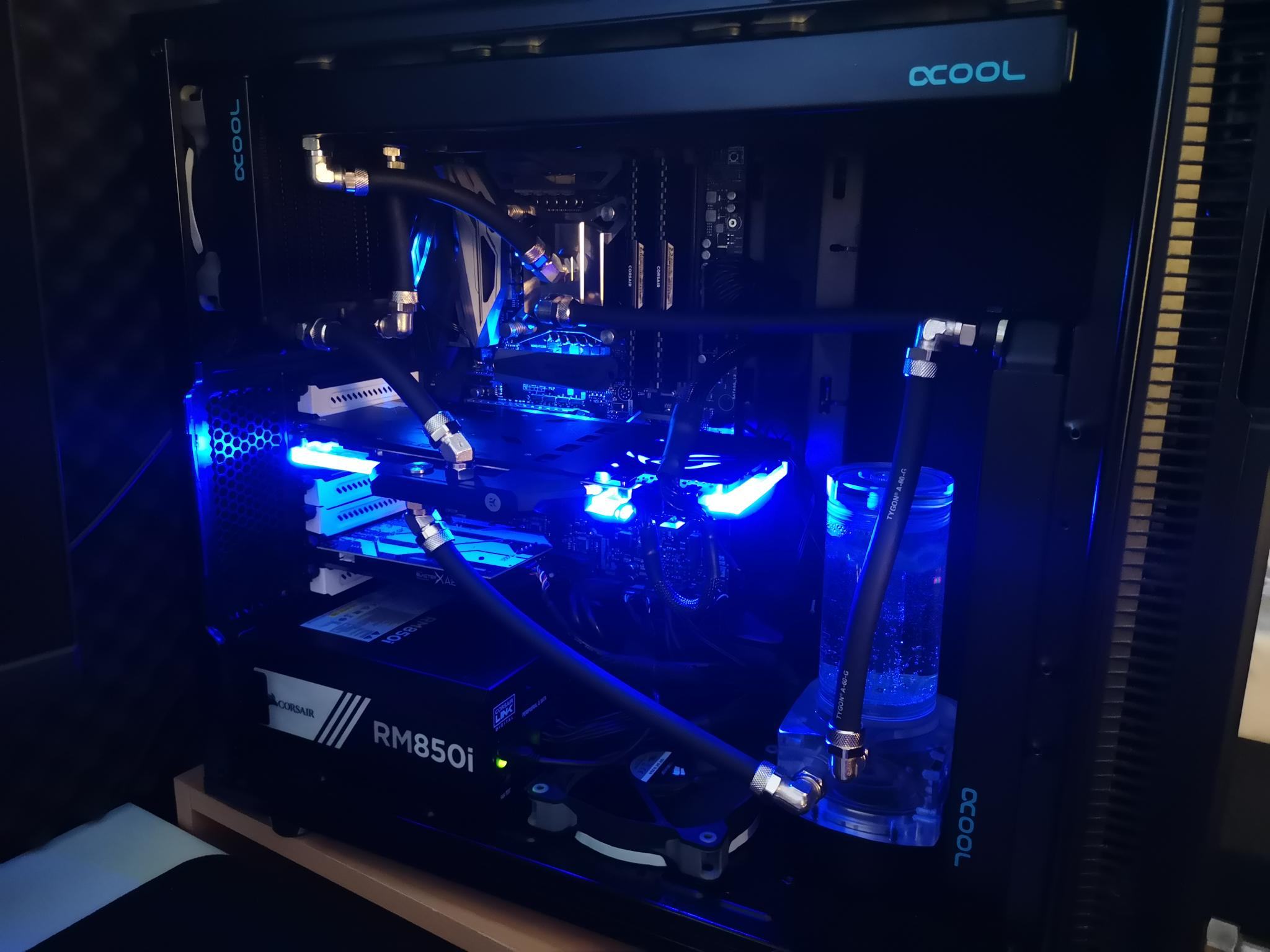

ich bau das jetzt erstmal so wie ihr sagt : (also wie im alten nur das der 120er radi unten ist) und hinten ein af lüfter die warme luft raus befördert und ich das netzteil umdrehe
so der thread hat sich erledigt und ihr hattet im Grunde recht - ich habe jetzt hinten 1x 120mm+radi pustet nach innen , oben 2x 120mm+radi pusten nach innen , vorn 3x 120mm+radi pusten nach innen , unten 2x 140mm saugen die luft raus , 1x netzteil saugt die luft raus und nun sind die Temperaturen deutlich besser. dazu habe ich auch noch shroud's eingebaut (vorn und oben)
