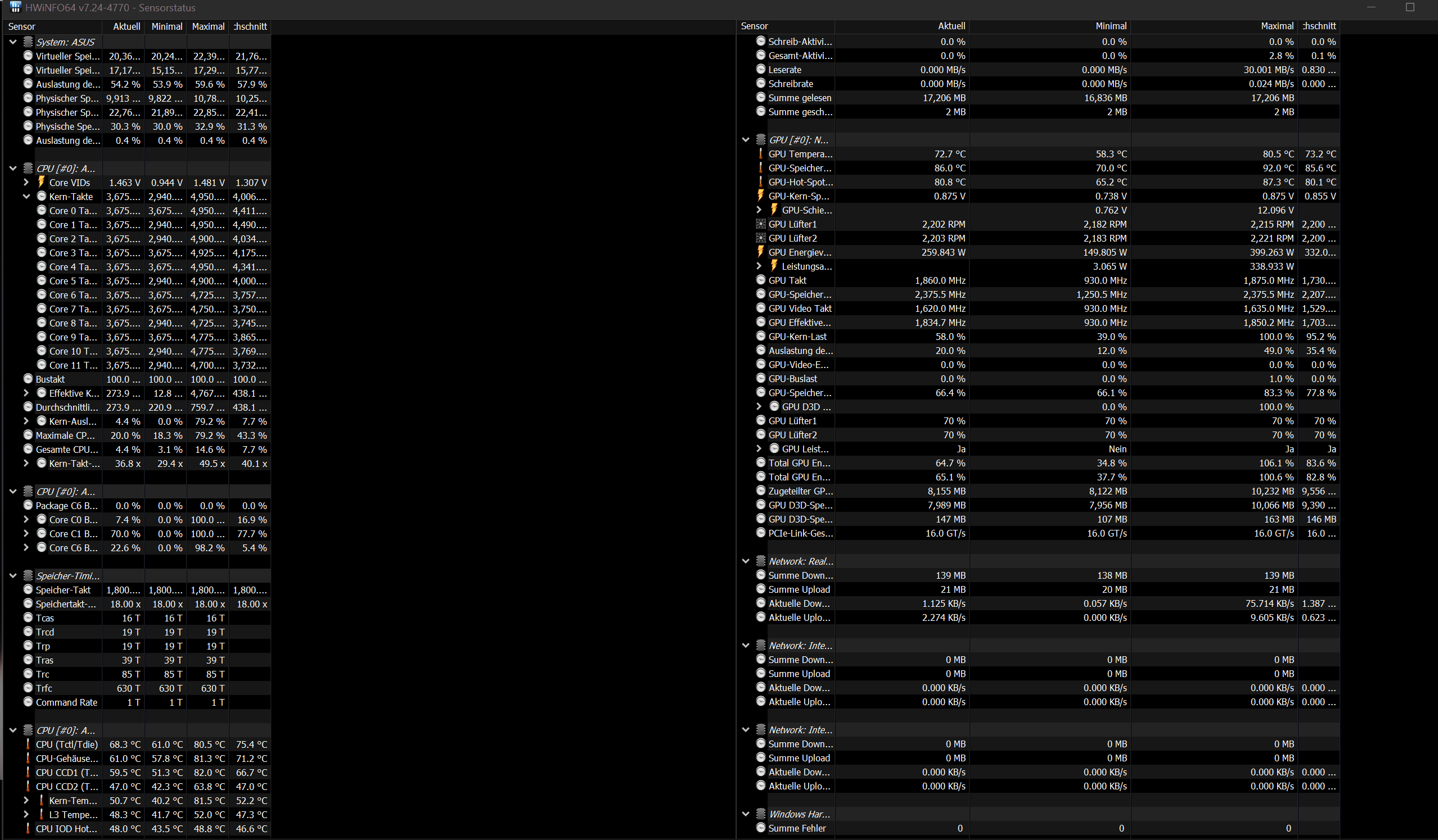

Guten Morgen, würde gerne wissen ob ihr die Temperatur für folgende Hardware okay findet, oder sollte ich besser was am Airflow machen? Im Anhang befindent sich die Cpu/Gpu Temperatur und einmal das Innenleben des Pcs.
Vorne in der Front sind 2 x Noctua NF-A14. Frage deshalb , weil mir das doch ein wenig zu hoch vor kommt.

Hey ich habe das selbe Gehäuse und muß sagen das es was bringt wenn du den offenen Gehäuse Deckel verwendest.
Der Ryzen 9 5900X wird ja schon gut warm, ich würde dir eine Aio empfehlen.
Schau dir mal das hier an
Hab jetzt oben in der Decke 2 x 140mm Lüfter der gleichen Marke verbaut. Die Temps sind auf jeden Fall besser geworden.
nebenbei, wir haben Sommer, da wirds im Case nunmal wärmer. ^^ Die 3080Ti trägt zur Abwärme im Case auch ihren Teil zu bei. Da könnte man alternativ undervolten und schauen, ob das Temperaturbesserung bringt.

Die Temps sind noch okay, würde aber Deckel öffnen und die Karte UV betreiben.

Das stimmt, wenn man mehr raus zieht als rein pustet, entsteht ein Unterdruck und es wird Luft durch jeder Ritze ins Gehäuse gesaugt.
Unter und Überdruck habe ich jetzt nicht bedacht. Mir ist lieber das der Staub nicht magisch reingezogen wird. Kann am offenen Deckel liegen, aber kann im Inneren mehr Staub verzeichnen. Dementsprechend habe ich oben im Deckel den rechten Lüfter ausgebaut. Bin jetzt nicht der Fan davon noch mehr Lüfter einzubauen. Ich schaue mir die Temps die kommenden Tage an ob sich da was verschlechtert hat und auch ob der Staub weniger geworden ist.
