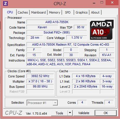

Anbei ein Screen von CPU-z, passt das so?
die aktuellen AMD-CPU/APU sind doch bekannt für seltsame Temperaturwerte :)
