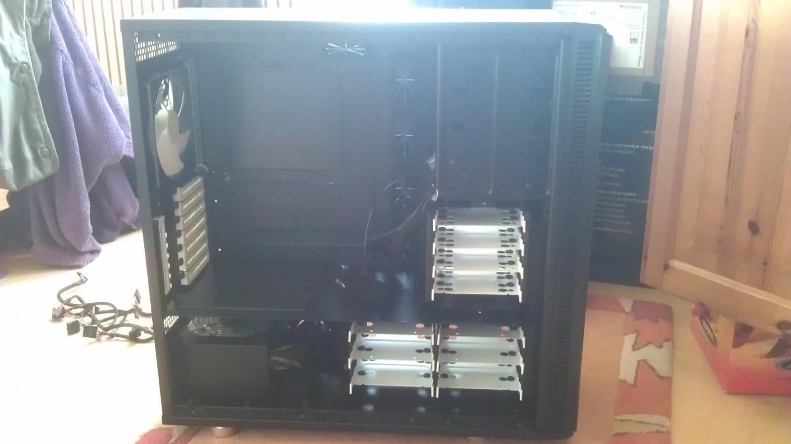

ich habe vor in dem wie oben genannten Case eine WK System zu intekrieren. Leider ist dieses Case auf LK zum gößten teil ausgelegt. Daher bräuchte ich eine einschätzung von euch was machbar wäre mit wenig eingriff etwas am Case zu veränderen. Zurzeit hab ich einen 240ger radi von EK waterblock. CPU wird vorerst gekühlt, aber mit der absicht später mal GPU's mit WK zu kühlen
Jetzt zu dem Problem..... Auf dem Deckel besteht keine möglichkeit einen Radi zu montieren sowie lüfter. Die unteren zwei HDD käfige sind fest vernietet. Den oberen HDD käfig kann man per Schrauben lösen.
Fakt ist , der vorhandene 240ger radi muss rein. Die frage ist nur wie?
Würde mich über lösungskonzepte freuen oder andere Ideeanstöße.

schraub ihn (mit Abstandshaltern zwischen Lüfter u. Gehäuse ca 15mm) von außen an die rechte Seite; Schutzgitter drüber fertig...

Wenn du wenig Arbeit haben willst, dann mach es extern. Hab ich in meinem Define XL auch so gemacht, nur dass ich den Radiator nicht angeschraubt habe.
Jedoch ist die Idee von Red_Bull auch nicht schlecht.

@ lightsaber
könntest du ein bild hochladen ? Würde mich mal intressieren.
