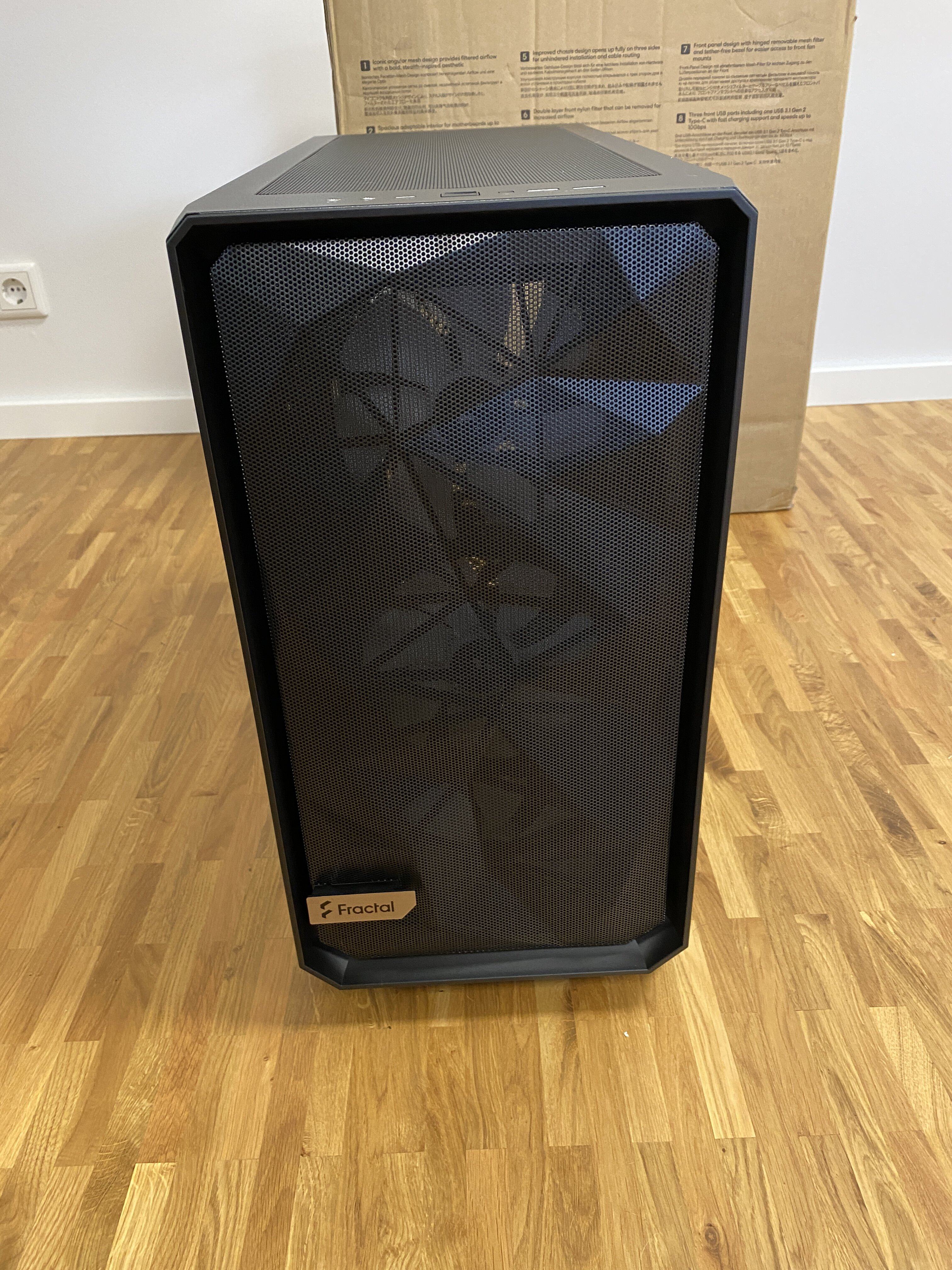

Das Gehäuse:

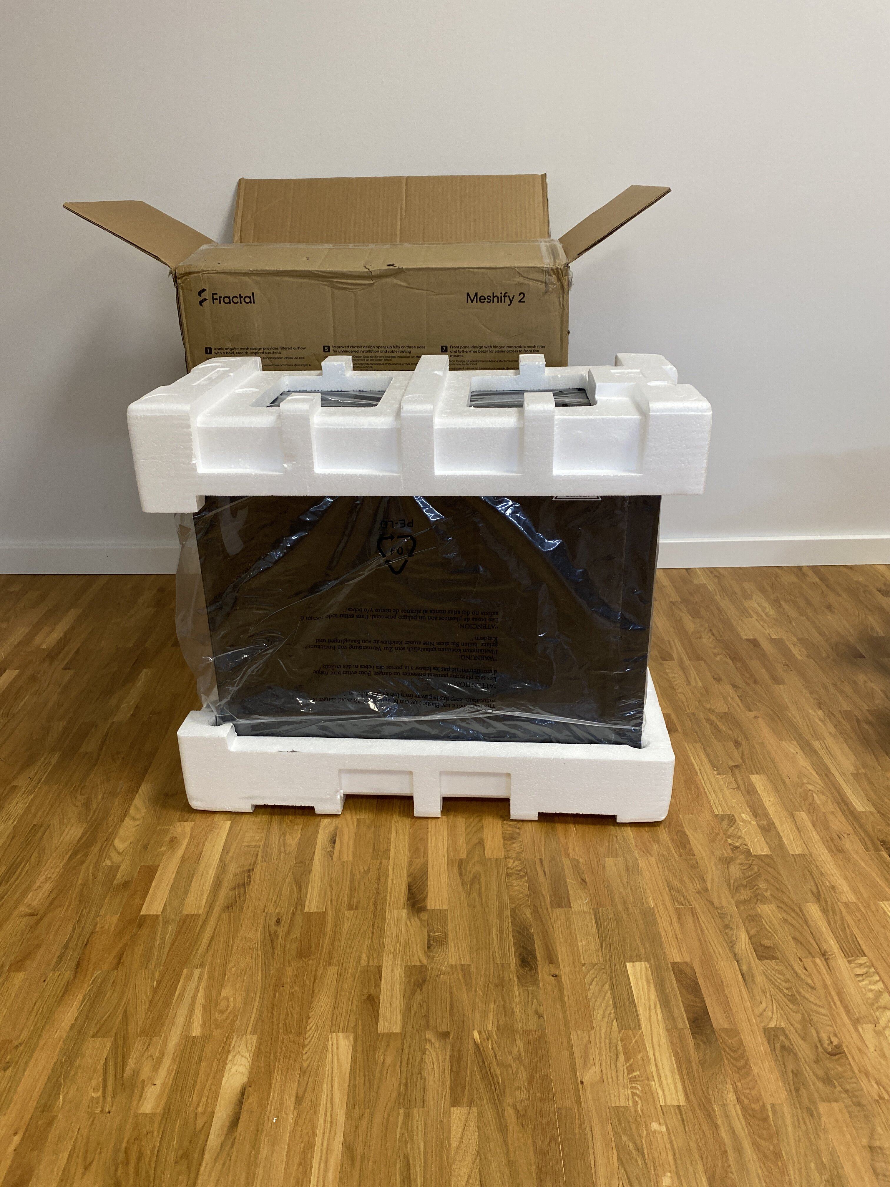

Das Gehäuse kommt gewohnt gut Verpackt in einem nicht sonderlich unscheinbaren braunen Karton daher, welcher neben dem Gehäuse auch noch sämtliche Daten aufgelistet hat.
Glücklicherweise ist das Gehäuse selbst in Styropor und Kunststofffolie gekleidet und so hat es den Transport gut überstanden.

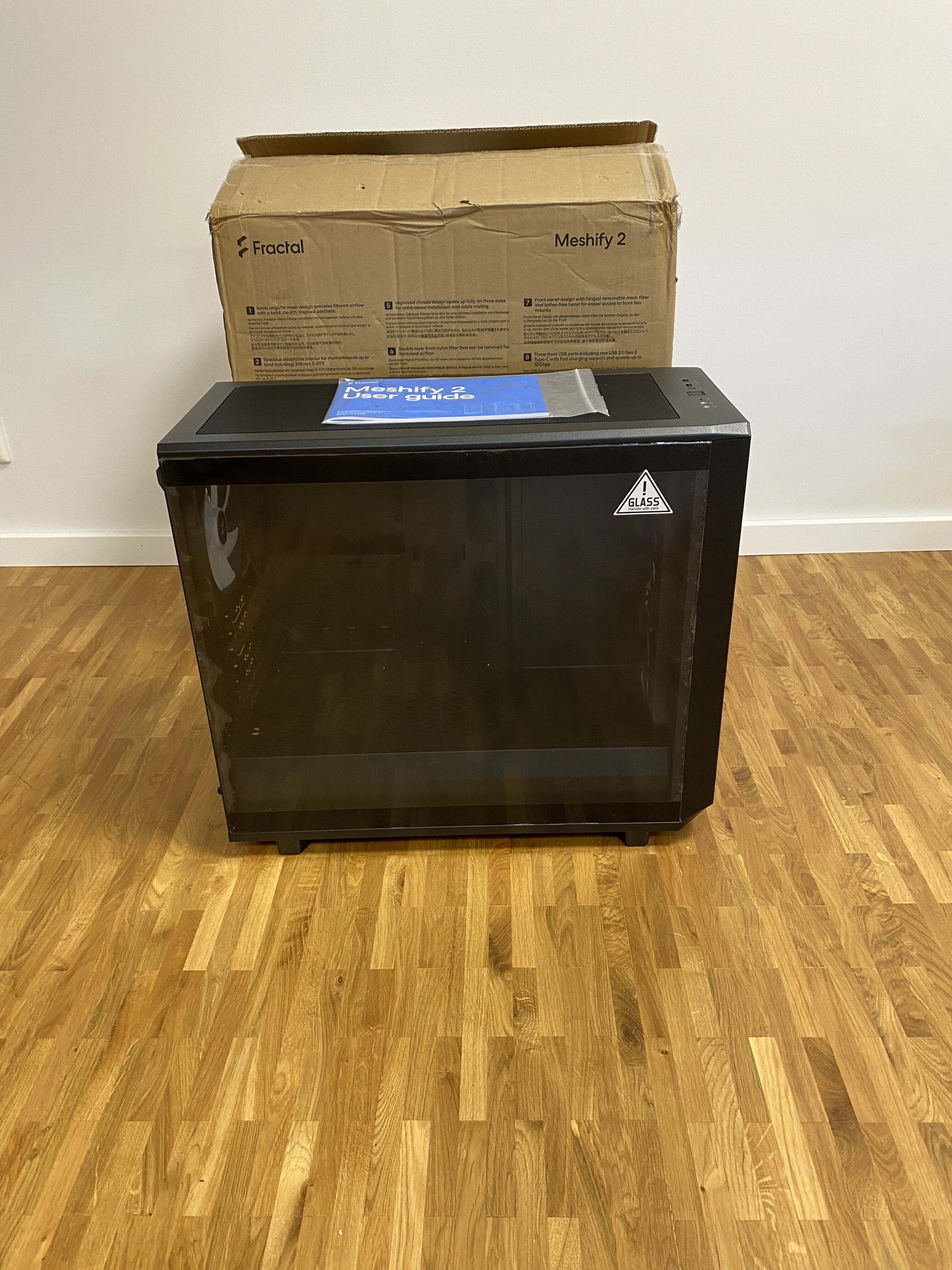

Beim auspacken ist mir als erstes das hohe Gewicht von über 11KG aufgefallen. Ich ging wohl fälschlicherweise davon aus, dass es deutlich leichter sein müsste als sein gedämmter Vorgänger (Define S2 11,6KG). Die schöne geometrische Form der Mesh Front mit dem Markant abgesetzten Fractal Logo weiss auf anhieb zu gefallen.
Lieferumfang:
Neben dem Gehäuse lagen natürlich die Anleitung als auch eine unnötig große Box mit 4x 3,5" HDD Laufwerkskäfigen bei. (Greta Rotiert). Zusätzliches Zubehör wie Schrauben, Abstandshalter, Kabelbinder, Laufwerksentkopplungen und ein Putztuch befanden sich in einer kleinen braunen Packung, welche im 3,5" Laufwerkskäfig unterhalb der Netzteilabdeckung versteckt war.
Wie sagt man so schön: It's not much, but it's mine.

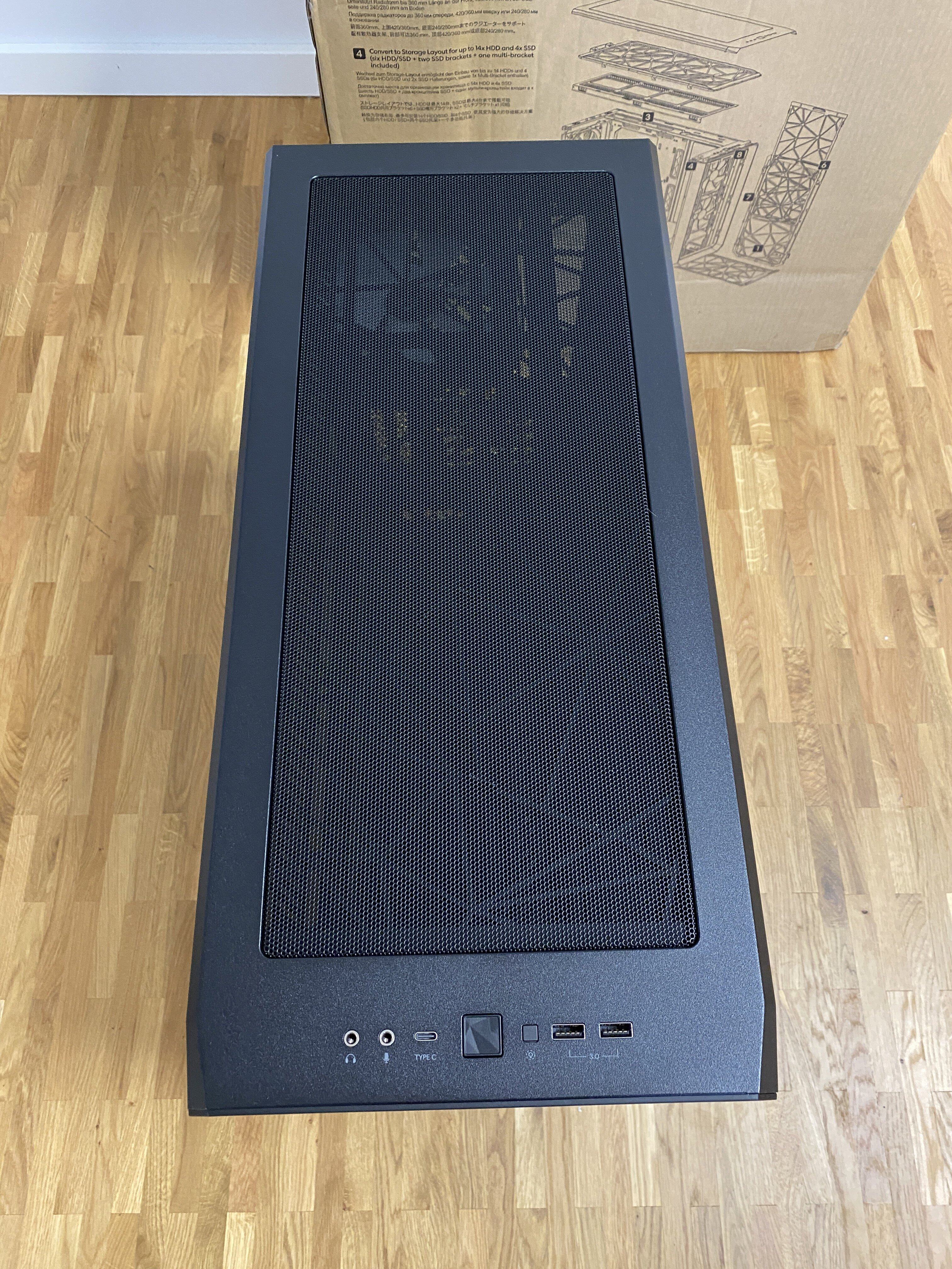

Front Panel:
Es fällt auf, dass diesmal die Anschlüsse quasi in den "Deckel" eingelassen sind und somit nicht mehr wie bei älteren Gehäusen aus gleichem Hause, in der Frontblende Platz finden. Die Verarbeitung ist grundsätzlich einwandfrei, jedoch hat der Ein/Aus Schalter weder eine Status-LED (Anhand der RGB Lüfter, dürfte "Ein/Aus" auch so leicht zu erkennen sein :LOL:), noch verfügt der Taster über einen satten Druckpunkt. Dies war beim Define S2 noch anders.
Anschlussseitig haben wir links neben der dem Ein/Aus Schalter und dem RGB Taster noch folgende Anschlüsse (von links nach rechts; je einen 3,5mm Klinkenanschluss für Kopfhörer und Mikrofon sowie den USB-C Anschluss und 2x USB 3.0 (3.1 Gen. 1 / 3.2 Gen. 2 - nennt es wie ihr wollt :coffee: es ist alles dasselbe) Typ-A Buchsen.
Wer sich jetzt zurecht fragt, warum nur noch 2x USB 3.0 und keine weiteren USB 2.0 Buchsen, dem sei gesagt: Ich weiss es nicht :ROFLMAO:.
Haben ist immer besser als brauchen, allerdings werden heutzutage viele Produkte u.a. RGB Controller (Corsair, LianLi) via internen USB 2.0 Header betrieben und in der Regel sind auf den Boards nur noch ein und mit Glück vielleicht 2 Header vorhanden. Daher geht der Verzicht auf Front I/O mit der Wahrung von Möglichkeiten für zukünftige Projekte einher.

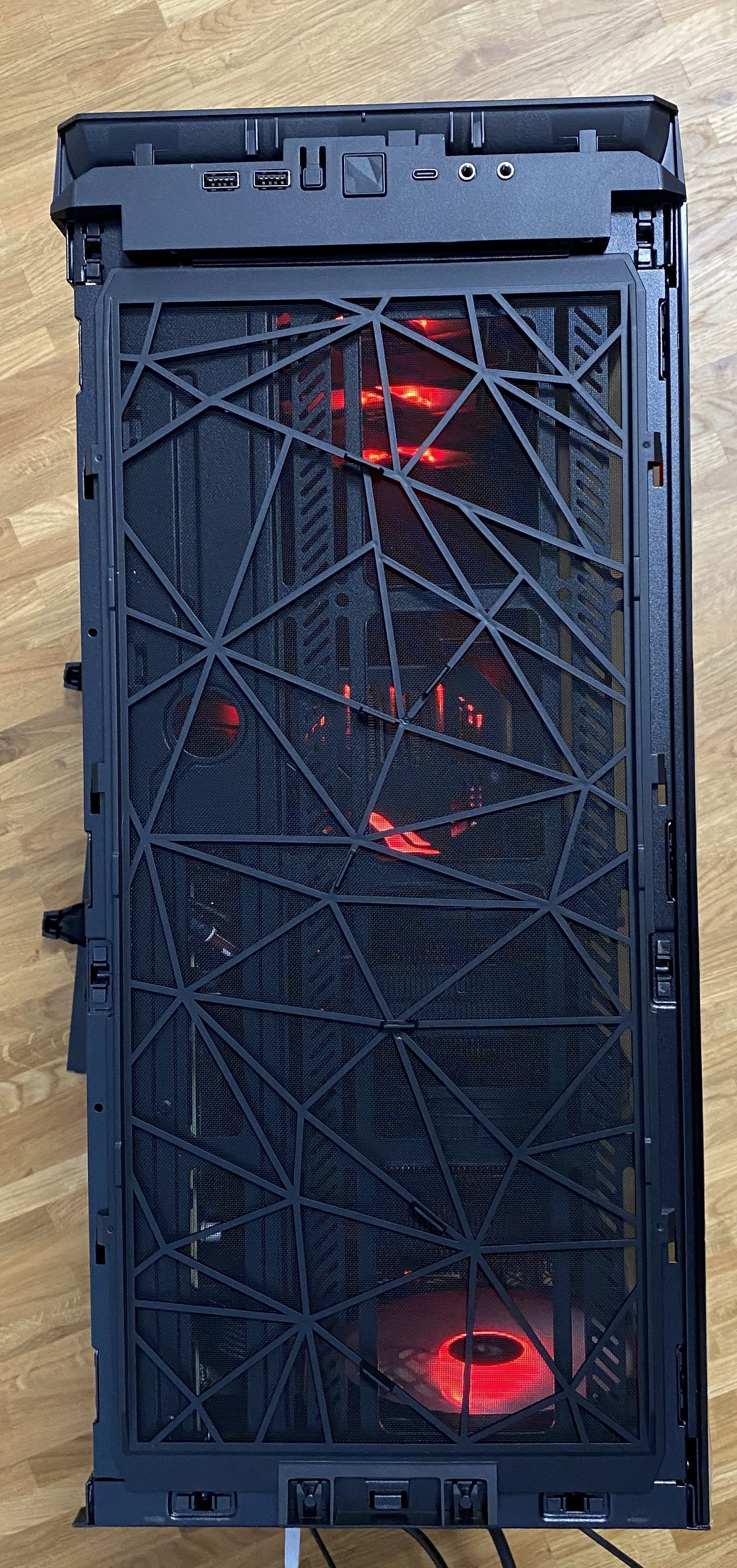

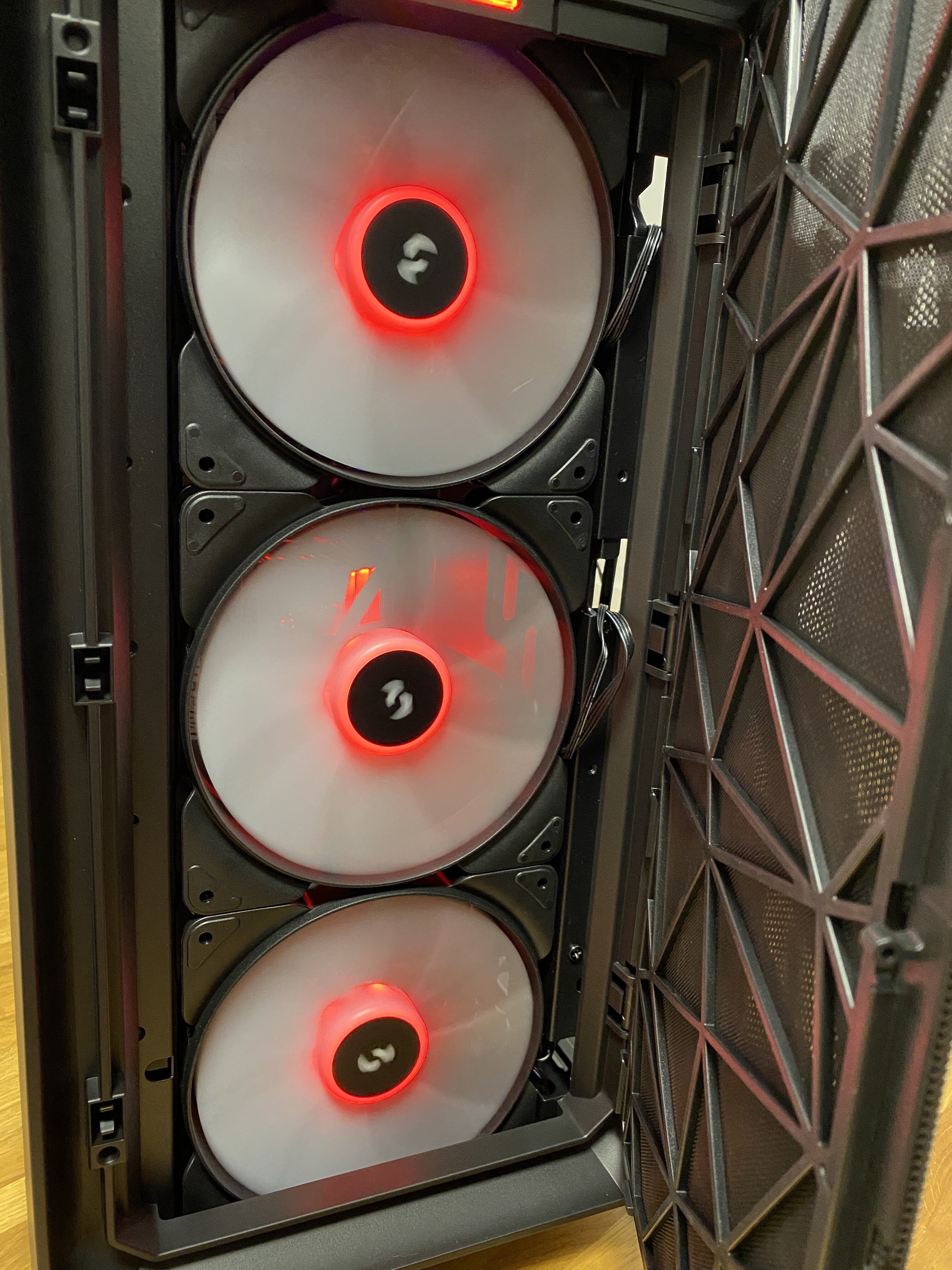

Wenn wir das Top cover entfernen finden wir ein Staubfilter (in der Front und am Boden sind ebenfalls welche) und können auch den vorhanden Fill-Port für eine custom Wasserkühlung sehen.

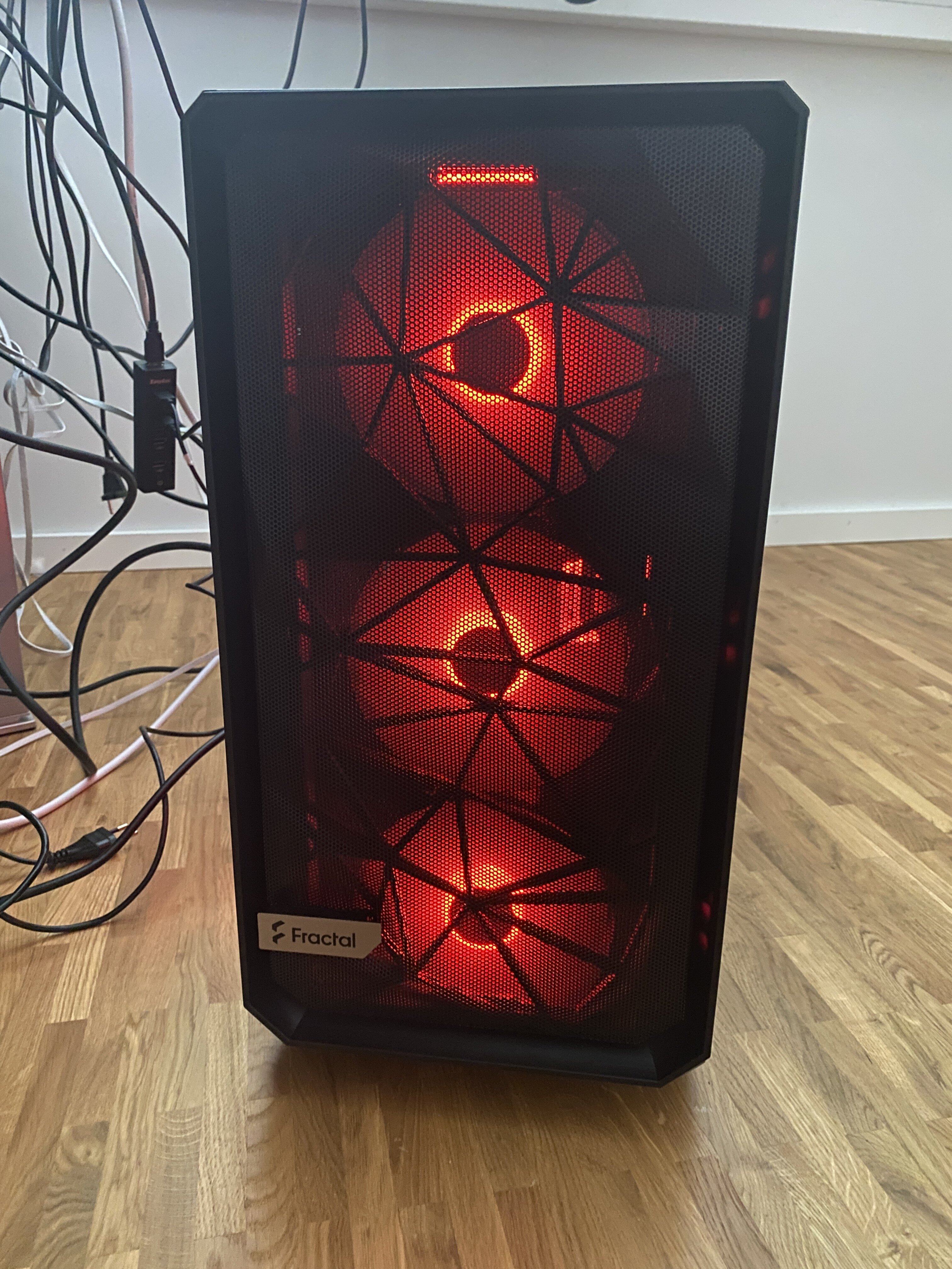

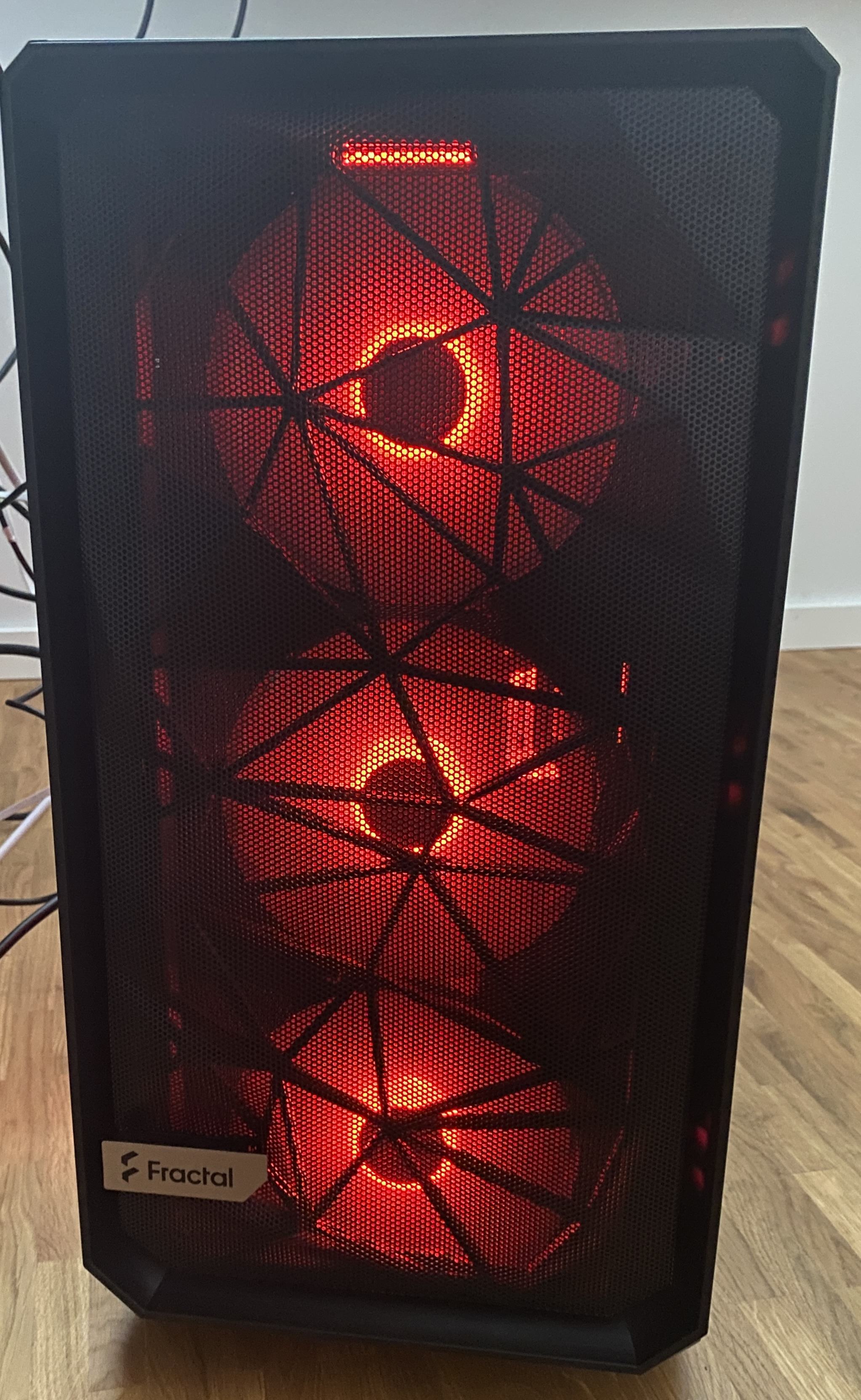

Das Obligatorische "Mesh Front offen" Foto darf allerdings nicht fehlen:

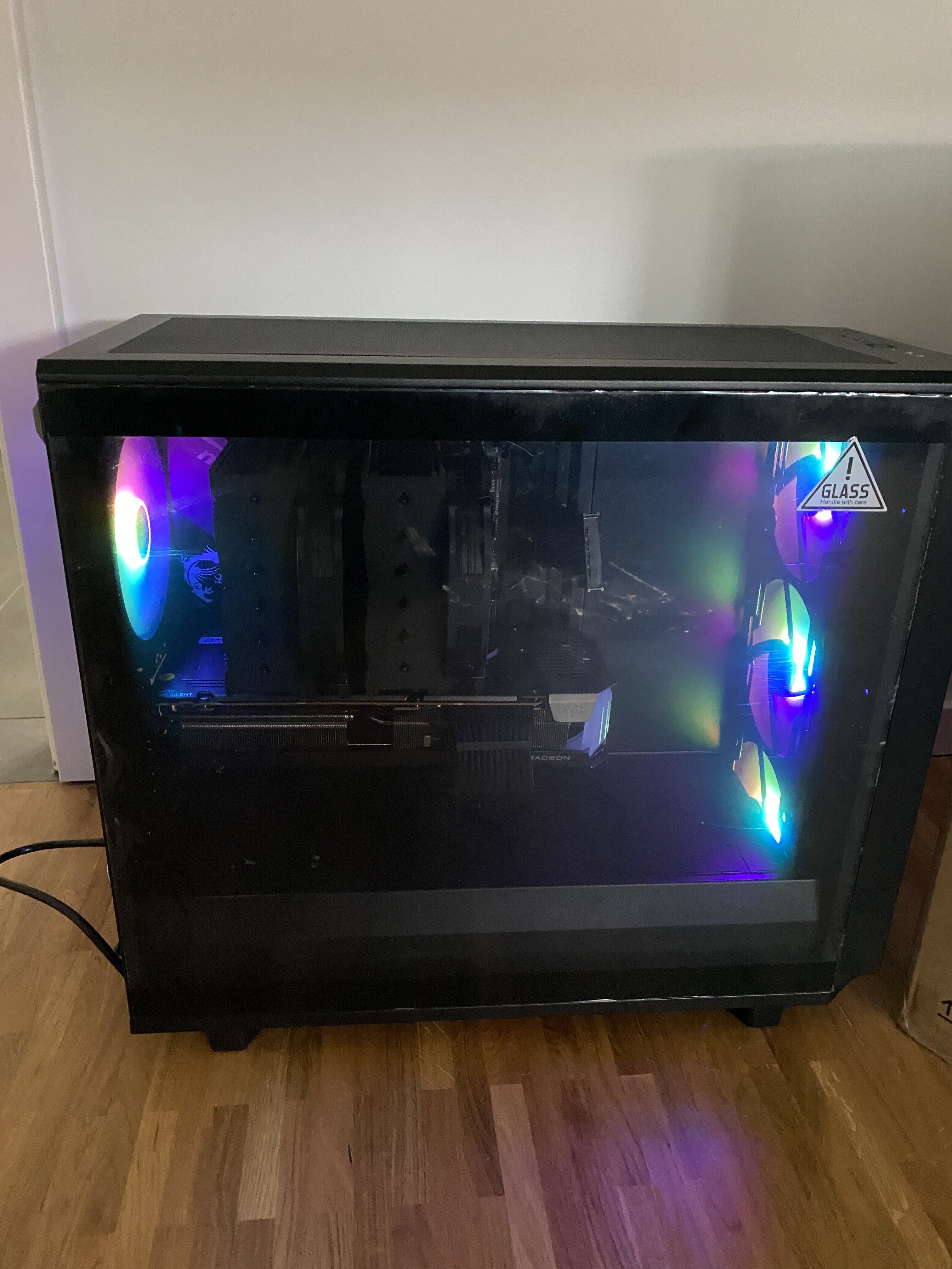

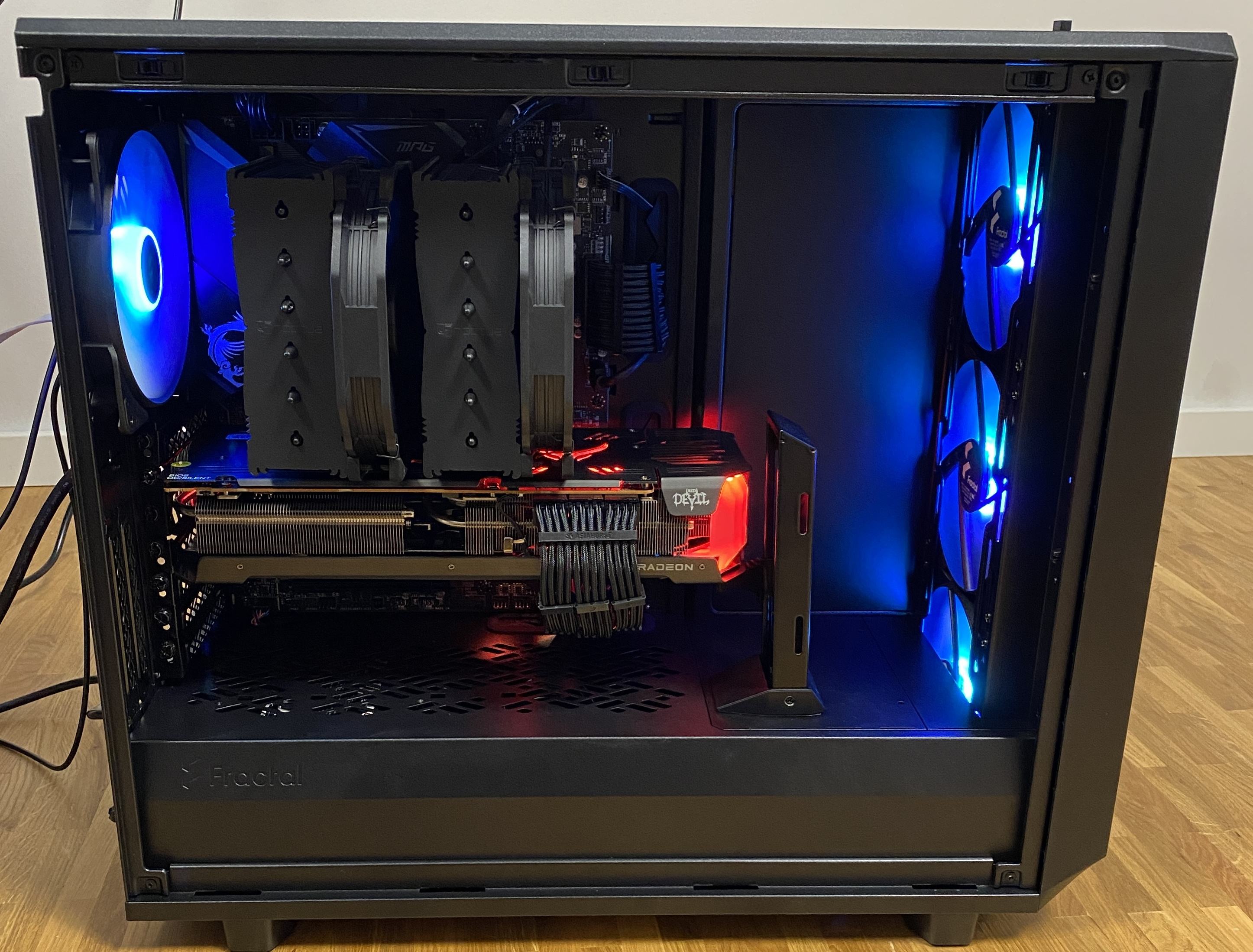

Wie üblich ist es ein Kinderspiel bei Fractal seine geliebte Hardware zu verbauen. Das Gehäuse ist bereits komplett vormontiert und nachdem man die Seitenverkleidung und das Glaspanel abgebaut hat (sehr schön mit einer Art Schiebearretierung befestigt) kommt man ohne Probleme an alles heran.
Nicht anders zu erwarten, sind sämtliche Durchführungen (reichlich und üppig dimensioniert) mit einer Gummitülle versehen und sorgen so für die nötige felxibiliät um sämtliche Kabel unterzubringen.
Die Rückseitige bzw. bei frontaler Ansicht rechte Seite, bietet bis zu 30mm Luft um selbst dicke pardon Vollschlanke 24 Pin ATX Kabel samt Verlängerung unterzubringen.
Dass das dann freilich kein Augenschmeichler wird versteht sich von selbst und nun dürfte klar sein, warum hier kein Foto der entsprechende Seite zu finden ist.
Nichts desto trotz, finden wir überall Möglichkeiten zur Kabelführung und -durchführung. Wären die Kabel für Front I/O und Lüfter etwas länger, so könnte man sie sicherlich deutlich ordentlicher verlegen. So jedoch ist man froh, dass das Seitenteil davor ist. Nicht falsch verstehen, durch die Kabelführungen und diversen Fixierungspunkte können die meisten Kabel sehr straight und ordentlich verlegt werden und da wir genug platz Platz zwischen Tray und Seitenwand haben, können wir notfalls auch mit Adaptern verlängern um das verlegen zu perfektionieren. Abseits der evtl. etwas kurzen (normale Standartlänge!) Front I/O und Lüfterkabeln sind die Möglichkeiten hier unbegrenzt. Wer hier etwas nicht eingebaut bekommt oder es nicht adäquat zu verkabeln weiss, der hat ganz andere Probleme :wut:. *Schreibt ausgerechnet der, der davon kein Bild liefert.

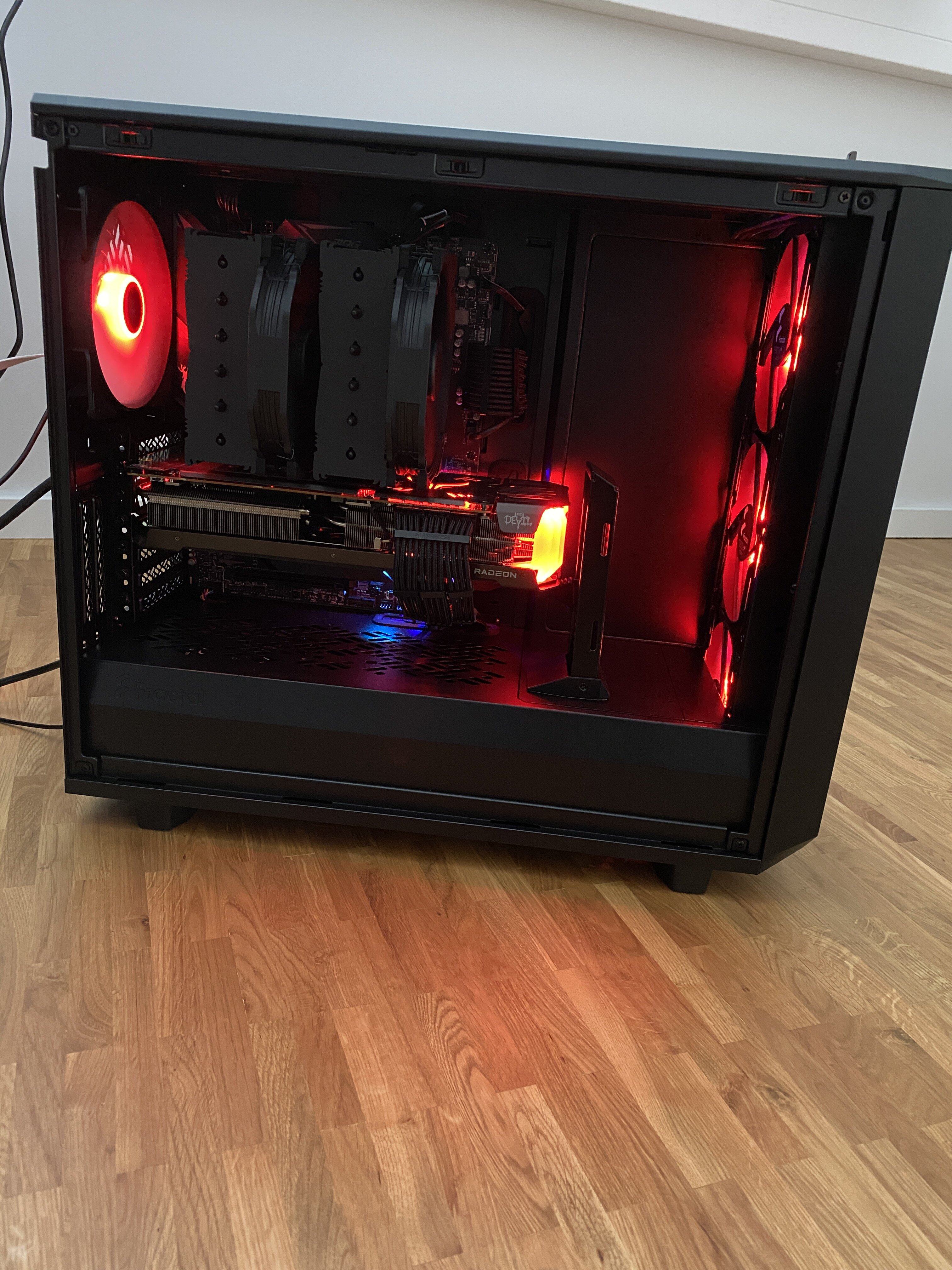

So sieht es aus:
