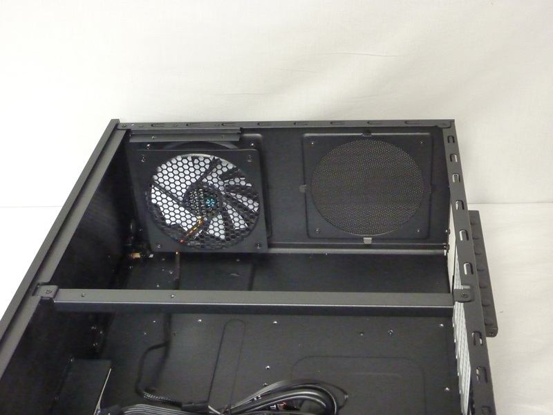

Kommen wir nun zum Innenaufbau des Fractal Design Node 605. Zunächst kann allgemein bemerkt werden, dass sich insgesamt zwei Lüfter im Lieferumfang befinden, welche auch schon montiert sind. Ein dritter kann außerdem noch an die Lüftersteuerung angeschlossen werden, um so auch geregelt laufen zu können. Im Innenraum fallen darüber hinaus auch weitere weiße Akzente in den Fokus, nämlich die Festplattenbefestigungen, zu welchen wir später kommen. Außerdem befindet sich über dem gesamten Raum eine Strebe, welche der Stabilität der Deckelplatte dient. Das Gehäuse wirkt ja von außen schon nicht riesig, von innen betrachtet erscheint es aber unrealistisch, dass hier ein normal-großes ATX-Mainboard hineinpassen soll. Es wird in jedem Fall eng. Positiv fällt auch noch auf, dass die Deckelplatte gedämmt ist und so den Anforderungen an einen HTPC entsprechen kann.
Vorn
Betrachtet man den vorderen Abschnitt des Innenraums, so wird die linke Seite vom Kabelbaum der Front dominiert. Die Anschlusskabel sind größtenteils gesleevt. Sehr gut ist hier, dass neben dem internen USB-3.0-Anschluss auch noch 2.0-Anschlüsse vorhanden sind, so dass auch bei alten Mainboards das Frontpanel genutzt werden kann. Auf der rechten Seite finden sich dann die Festplattenhalterungen, welche mit der Querstrebe verschraubt sind. Diese fassen insgesamt vier Laufwerke, welche hängend montiert werden. Neben den Lüftern setzen sie außerdem noch die einzigen hellen Akzente im Gehäuse und tragen den Schriftzug „fractal design“. Jeweils an der rechten und linken Kante befinden sich dann auch die Lüfter, welche interessanterweise beide in dieselbe Richtung blasen, nämlich in den Innenraum. Ob dies der Kühlleistung und dem Air-Flow wirklich zuträglich ist, wird sich zeigen. Befestigt sind diese einfach über Schrauben und leider nicht entkoppelt gelagert.
Die Front ist von innen aufgeräumt und übersichtlich, verwundert jedoch bei den Lüftern. Inwiefern dieses System überzeugt, wird sich zeigen.
Hinten
Im hinteren Teil befinden sich, so wie in einem Midi-Tower die Ausschnitte für das Netzteil sowie das I/O-Panel des Mainboards. Außerdem können hier noch zwei 80mm-Lüfter montiert werden, welche die Kühlleistung aufbessern können. Das Netzteil wird einfach verschraubt und liegt dann mit der schmalen Seite auf dem Gehäuseboden. Mainboard und Grafikkarte werden konventionell montiert. Auf der linken Seite befindet sich darüber hinaus auch noch ein weiterer Slot für einen 120mm-Lüfter, welcher ebenso mit Staubfiltern versehen ist. Das mitgelieferte Montagematerial reicht aber leider nur für einen Lüfter, so dass man sich entscheiden oder selber Schrauben besorgen muss.
Das Heck weist von innen auch keine besonderen Neuerungen auf, sondern bietet den Standard, welchen auch normale Gehäuse haben. Natürlich wäre hier die Möglichkeit für 120mm-Lüfter schln gewesen, diese hätte aber das gedeckte und ordentliche Design „torpediert“ und wurde so sicher nicht als sinnvoll erachtet.
Mitte
In der Mitte des Node 605 befindet sich die Montagefläche für ein ATX-Mainboard, welches normal über Abstandshalter und Schrauben befestigt wird. Außerdem steht hier noch einmal die Querstrebe im Fokus, welche auch der Front- und Heckpartie aufliegt und auch dort verschraubt ist. Zur Montage und natürlich auch für den normalen Einsatz im Alltag kann diese auch entfernt werden.
Seitenteile
An den Seitenteilen befinden sich die schon beschriebenen Lüfterslots, welche mit Staubfiltern aus Mesh verschlossen sind. Die Lüfterkabel sind angenehmerweise gesleevt und wirken edel.
Insgesamt wirkt der Innenraum aufgeräumt und sauber und bietet die standardmäßigen Midi-Tower-Features. Die Montageart der Festplatten ist positiv, ebenso die Komptabilität zur großen ATX-Mainboards und Netzteilen. Ob sich das Layout auch für die Kühlleistung bezahlt macht, ist fraglich, da beide Lüfter in den Innenraum hinein blasen und keiner die warme Luft herausführt.
