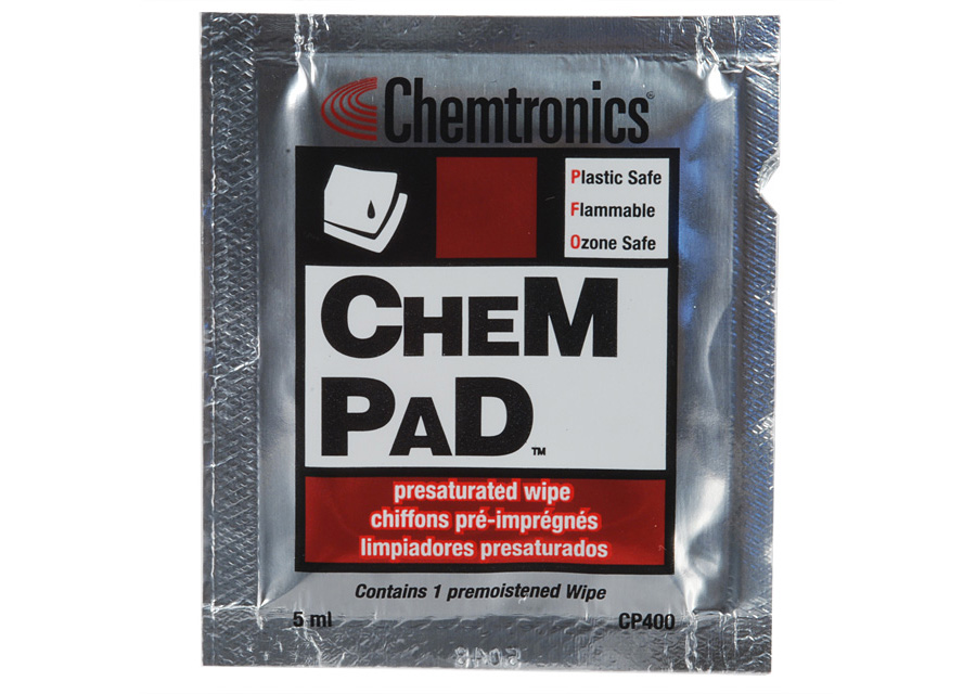

Dichtungen bekommen bei mir nie agressive Stoffe, wenn die merkwürdig aussehen gehe ich da schon mal mit einem chempad dran (das ist Propan-2-ol) und greift Kunststoffe nicht an. http://www.ascendtech.us/mmASC/Images/chempadcp400-001.jpg
