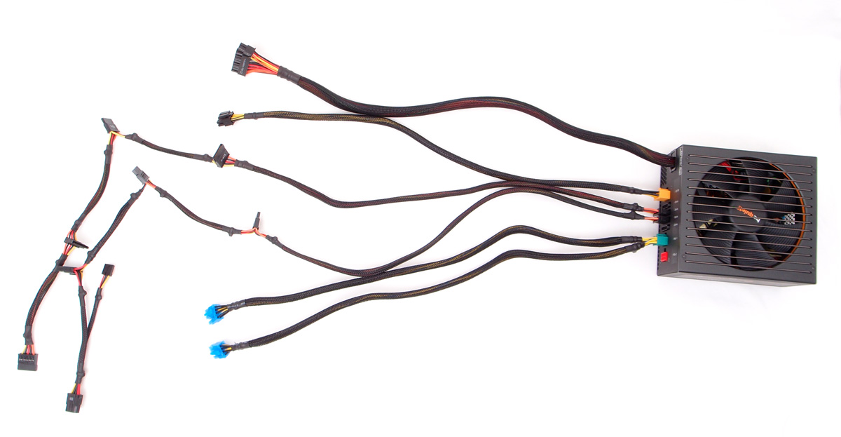

schau mal hier:
da kann man ganz gut erkennen, dass an einem strang zwei pcie anschlüsse sitzen.
Mit "einem Kabelstrang" meine ich das Kabel vom Netzteil, was jeweils in "PCI-E 1" und "PCI-E 2" gesteckt wird.
Pro Kabelstrang ist jeweils ein 8pin. und ein 6pin. dran.
Momentan habe ich zwei Kabelstränge dran.
Vom Kabelstrang "PCI-E 1" geht der 8pin. in die Grafikkarte und von "PCI-E 2" geht der 6pin. in die Karte.
Meine Frage war, ob ich nur einen Kabelstrang nutze und in "PCI-E 1" stecke und von diesem die Karte "komplett" mit 1x 8pin. und 1x 6pin. anschließe und "PCI-E 2" komplett weglasse.

Bezüglich Kabelstrang:
Bei dem E9 gibt es 2 PCie Stränge mit je zwei PCie Anschlüssen.
