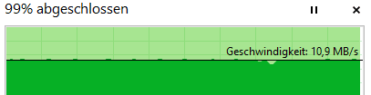

Kannst du mal versuchen ein optimales Szenario herzustellen und dann eine z. B. ~3GB ISO von hier nach da zu kopieren und erst kurz vor 100% den screenshot zu machen?
so sieht das ganze aus bei optimalen Bedingungen, wenn ich die Bedingungen drastisch verschlechtere, viele Verbraucher usw verschlechtert sich das ganze um etwa ~1MB/s
