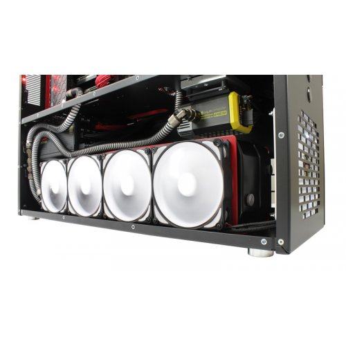

@TE: Sofern zwischen den Radis genügend Platz ist und die Lüfter nach außen blasen ist die angedachte Methode eine der effektivsten die es gibt. Es muss dazu aber Möglichkeit bestehen, dass im Zwischenraum auch genügend Frischluft (z. B. vom Boden und von der Front her) angesaugt werden kann. Akustisch ließe sie sich das nur noch verbessern, wenn du die Lüfter nach innen setzt, da die Radiatoren dann als Schalldämmkulissen wirken. Idealer Weise sollten die Radis wie im Bild ganz unten im Gehäuse sein. Eine bessere interne Radiator-Konfiguration gibt es nicht.
Sitzen die die Radiatoren jedoch wirklich wie bei einem Radi-Sandwich direkt aneinander und die Lüfter drücken die Luft in einer Richtung durch das Radi Paket, oder auch wenn die Radis mit einem sehr kleinen Zwischenraum drin sitzen und die Lüfter beidseitig von der Seite nach innen drücken ist das eine schlechte Idee und vergleichsweise ineffektiv.
