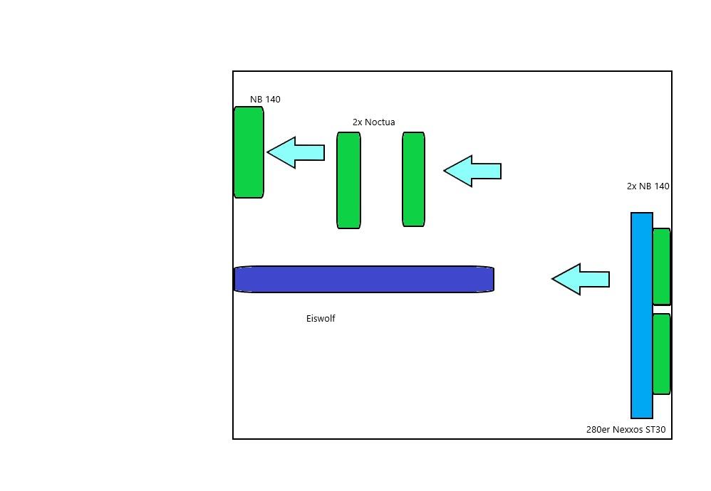

Hallo zusammen,
Ich habe einen Eiswolf auf meine GTX1080ti geschnallt und einen 280er Radiator mit den eLoops 140er bestückt
Der Eiswolf braucht , da kein Full Cover immer noch einen Luftstrom Zusätzlich
Ich habe das Carbide Air540 und habe folgendes Lüfter Setup
eLoops 140 2x Radiator Front Push (ins Gehäuse blasend)
2x Noctua ND-A14 auf dem ND-H15 CPU Lüfter Front auf Rückseite Blasend
1x eLoop 140 Rückseite saugend aus Gehäuse raus.
Wäre es nicht klüger, den Radi in den Deckel zu packen , rausblasend und vorne zwei 140er Lüfter zusätzlich zu installieren ?
Oder passt meine Konfiguration so ?

Ja wäre effektiver wenn du den in den Deckel machst
Da solltest du dann allerdings mit etwas höheren GPU Temps rechnen, da er ja keine Frischluft mehr bekommt sondern vorgewärmte.
Hmm also nicht empfehlenswert ?
Ich habe halt die befürchtung, dass der Kühler ansich zu wenig Luft abbekommt bzw zu warme, er wird ja nun doch recht heiß, zumindest die Backplate
Also ich würde es in den Deckel machen. So kommt wirklich Frischluft ins Gehäuse und nicht erwärmte. Denn der schmeißt doch bestimmt nicht wenig ab der Radiator oder ?
Hast Recht im schlimmsten Fall muss er 300 Watt wegpusten , der wird schon warm
so oder so, einen Besen musst du fressen oder so :)
Entweder kühlere Systemtemp oder kühlere GPU Temp.
Du brauchst dir übrigens keine Sorgen machen, in Tests stellte sich heraus, dass die Bauteile (RAM, VRM, ...) zwar nicht so gut gekühlt sind, wie bei einem Fullcoverkühler, aber immer noch besser als bei den werkseitigen Luftkühlern.
