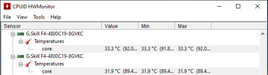

Hallo nochmal,
Ich habe mein System wie ich schon gesagt aktualisiert auf Sockel 1700.
Da die DDR5 Preise in moment sehr hoch sind, habe ich für Asus Z690-Plus Wifi D4 entschieden. Als Cpu habe ich i7-12700k genommen.
Nun zu dem G.Skill DDR4-4800Mhz kit.
Die 4800 module funktionieren auf meinem neuen system mit angegebenen Timing und Spannung einwandfrei.
Hab nur in Bios XMP Profil 1 geladen. Das Board hat sie sofort erkannt und gestartet. Memtest86 zeigt auch keinen fehler.
Einige stunden habe ich auch gezockt. Alles läuft prima. Die Temperatur ist auch in grüner bereich. Zwischen 35 bis 45°.
Ps, ich müsste nur das bios des mainboardes aktualisieren damit die Rams erkannt werden. Vor update hat das board nicht mal mit meiner g.skill 4000er module gestartet.
Ich hoffe das diese info für die jenigen die vorhaben neues system mit ddr4 4800mhz bauen, hilfreich ist.
Schöne Grüße
Sarge
