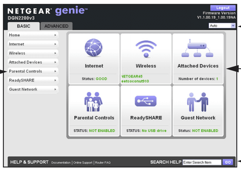

Hmmm...welche hardware Version und FW hast Du denn drauf?
Im Netz habe ich eine Anleitung gefunden...da scheint es sowas wie ein Gast-Netzwerk zu geben:
Allerdings weiss ich nicht ob das über LAn geht..evtl nur WiFi.
Alternativen:
- Ein VPN zwischen Router und AP aufmachen...weiss aber nicht, ob die FW das auf dem LAN kann...könnte knifflig werden.
- Eine Fritzbox als ADSL Router kaufen, die GAST an LAN kann.
Firmware hab ich V1.0.0.46_7.0.44, ist angeblich die aktuellste. Wobei aber zu beachten ist dass es sich auf deinem Foto um den DGN2200 v3 handelt, ich habe vermutlich v1. Jedenfalls gibt es auch bei meinem Guest-Netzwerke, aber nur fürs WLAN.

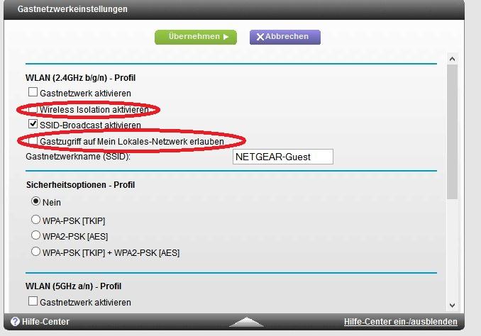

hallo, habe selber netgear, das mit dem wlan isolieren am ap klappt sicher, damit kommen die isolierten wlan geräte nicht ins netzwerk
als switch aufjedenfall einer mit nem metall gehäuse, die werden nicht so heiss der Netgear ProSafe GS105, 5-Port Preisvergleich | Geizhals Deutschland oder ZyXEL GS-105B v2, 5-Port (GS-105BV2-EU0101F) Preisvergleich | Geizhals Deutschland
du müsstest die obere option auf dem bild ankreuzen und falls mal benötigt die untere, dann klappt alles so wie du das willst.
falls du das noch loggen musst, lässt sich das auch einstellen.
Ach so, ich dachte die Option ist nur auf die WLANs des Netgears bezogen, aber wenn die auch für den angeschlossenen AP greift, dann ist dass natürlich super.
