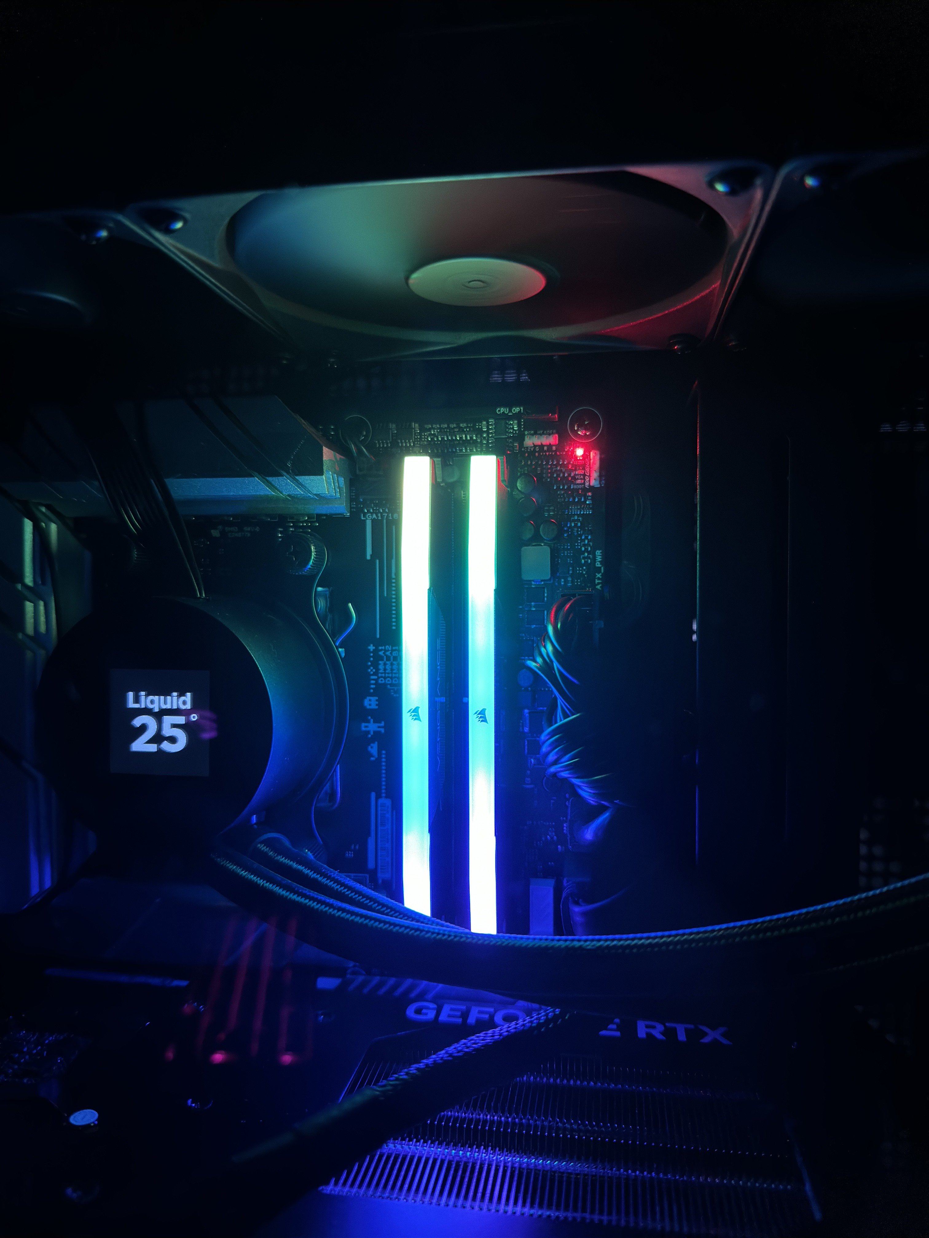

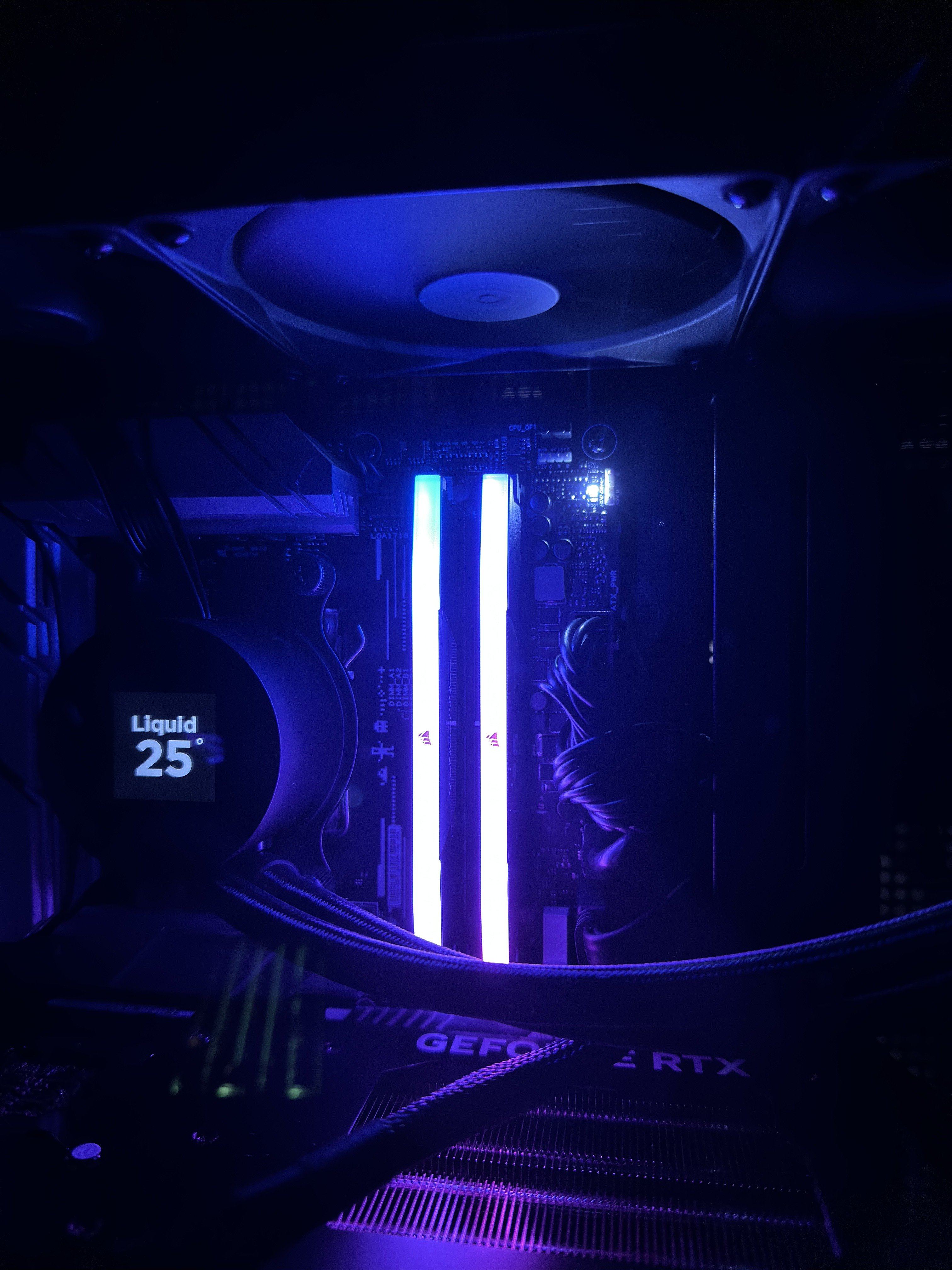

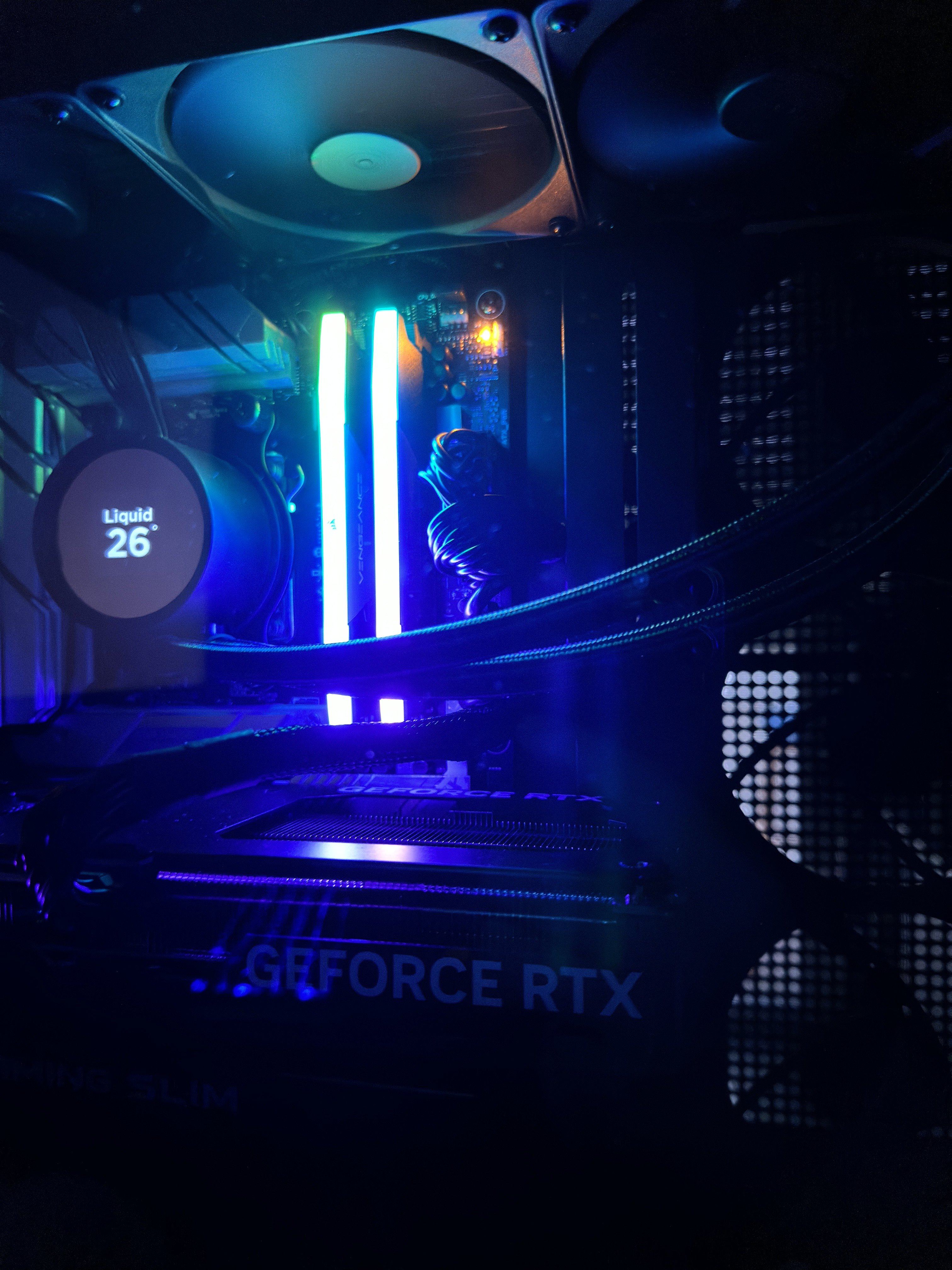

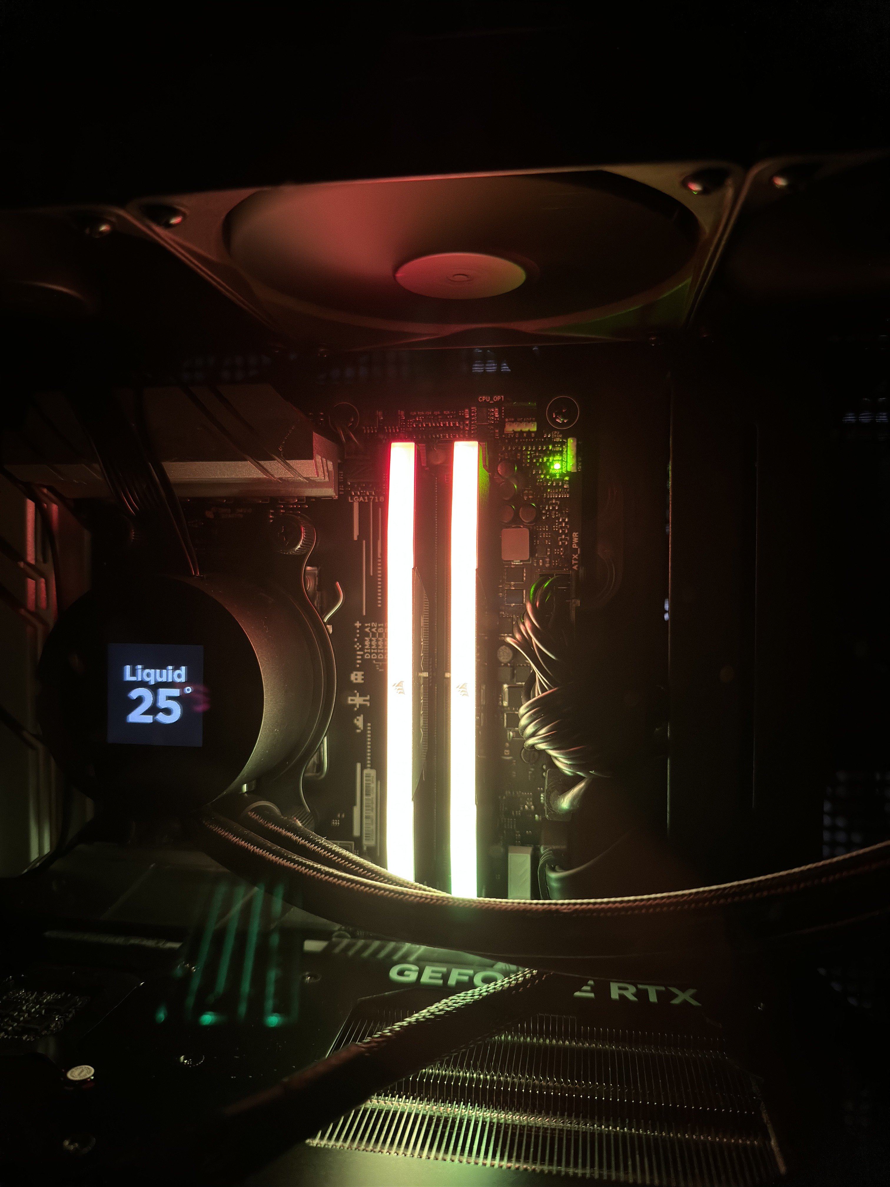

Guten Tag, ich habe ein kleines Problem das mit meinem Mainboard auftritt.
Wenn ich meinen PC starte, leuchtet zuerst am Mainboard ein orangenes Licht auf, nach kurzer Zeit leuchtet dies Rot.
Als nächstes wird es weiß und danach grün, beim grünen Licht bootet der PC auch normal.
Ich habe leider keinen Schimmer warum das so ist und suche mir deshalb Hilfe von der wundervollen Community hier :)
Im BIOS habe ich lediglich das DOCP 1 aktiviert.
Der RAM läuft auf 6000MHz.
Auf den Bildern zu sehen ist das berüchtigte Licht, hoffe die Reihenfolge der Bilder stimmt überein wie ich es geschildert habe.

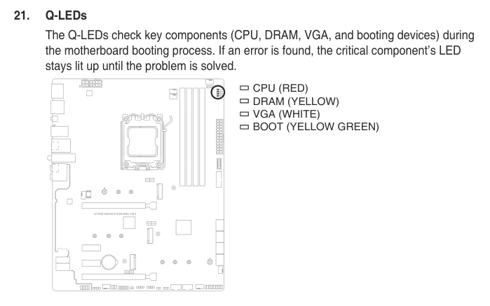

Es handelt sich dabei um Status LEDs, welche den Ablauf des POST darstellen.
Gäbe es einen Fehler oder technisches Problem, bliebe die jeweilige LED dauerhaft an und würde der POST an dieser Stelle abgebrochen. Das soll dem Nutzer einen Hinweis auf die mögliche Fehlerursache geben.

Nein ein technisches Problem nicht.
Ich habe im BIOS jetzt mal das DOCP Profil rausgenommen und das Overclocking auf Auto gestellt.
Jetzt ist der BIOS Boot laut Task Manager von 51 Sekunden auf 17 Sekunden runter gegangen und es läuft alles stabil.
Die LEDs leuchten beim Start des PC nur noch kurz auf und danach bootet er.
Habe den RAM auch mal auf 4800MHz runtergestellt.
Ich hinterfrage jetzt gerade was genau das Problem war 🤔
