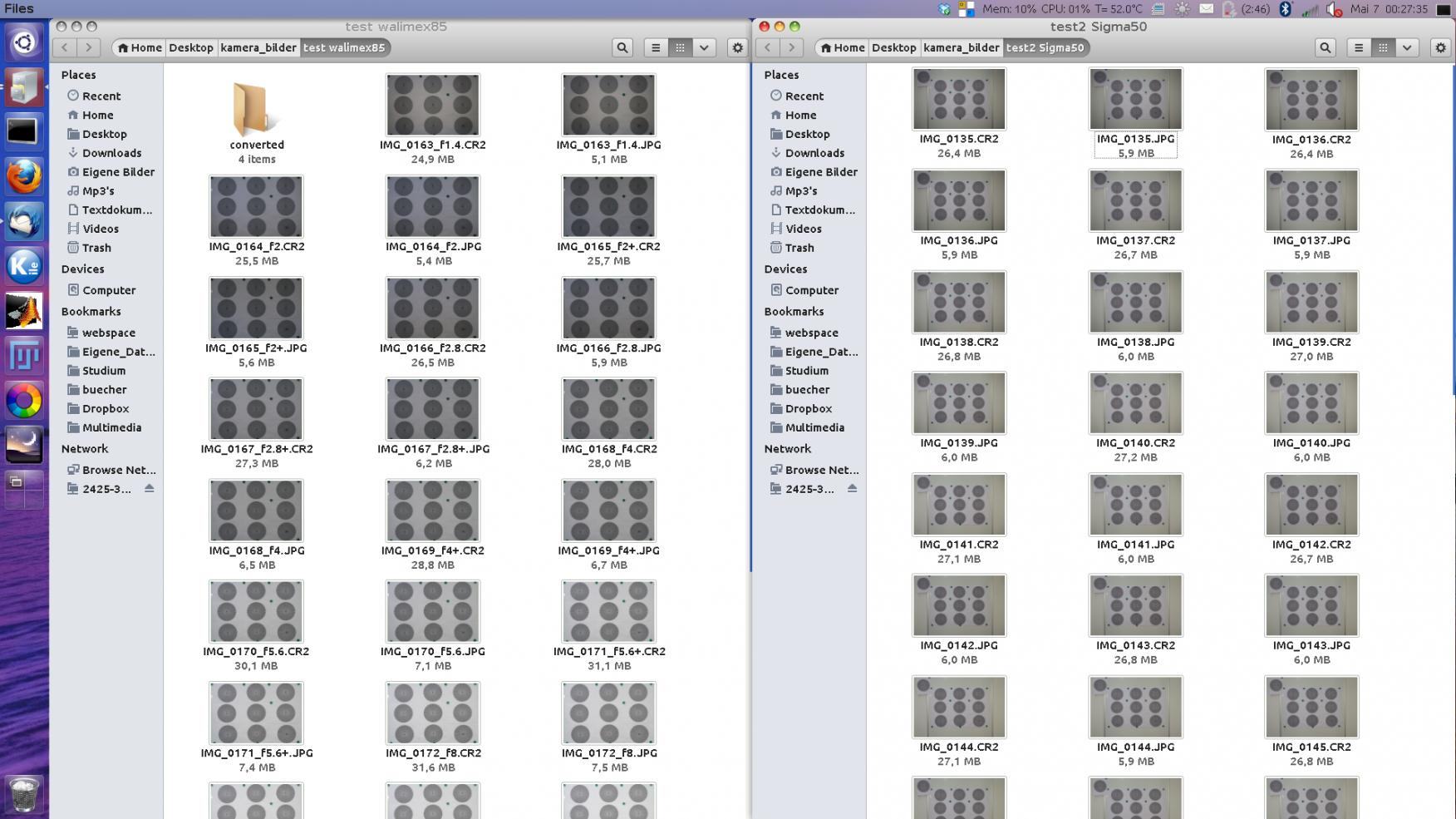

Im Anhang ein Screen von den Blendenserien mit dem Walimex 85 und einem Sigma 50mm.
Die Blende habe ich in beiden Fällen direkt am Objektiv eingestellt.
Screenshot from 2013-05-07 00:27:35.jpg

Was mir noch aufgefallen ist; bei dem Walimex (linke Bildserie) ist keine Blendenzahl an die Kamera übertragen worden. Scheinbar hat das einen Einfluss auf das Belichtungsprogramm, denn mit weiteren Objektiven hatte ich nur einen leichten Helligkeitsunterschied, wie in der rechten Bildserie.
Dieser leichte Helligkeitsunterschied wird wohl durch die Abstufung der Belichtungszeiten entstehen (passt häufig nicht exakt zu den Blendenöffnungen) und somit nicht zu verhindern sein.
