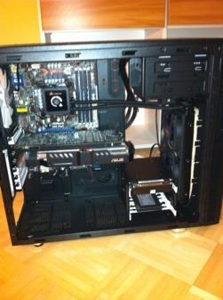

Hi,
Habe in meinem Fractal Design Define R4 an der Front eine H100 mit einem Push-Pull System montiert. Sprich es hängen 4 Lüfter dran die, alle durch die H100 ins Case rein blaßen. Auf der Rückseite blaßen 2 140mm Lüfter raus. Einer am Heck, einer oben.
Dachte zuerst das wäre ne gute Idee jedoch mache ich mir jetzt doch Sorgen, was wenn die heiße Luft die schon vorne reinkommt die Graka zu sehr aufheizt?
Daher wolltr ich jetzt mal das Netzteil verbauen und die Temps testen als mir eine 2. möglichkeit eingefallen ist: Am rechten oberen Lüfterplatz einen 140mm reinblaßen lassen und dafür das Netzteil mit dem Lüfter nach oben, also sodass es Luft ausm Case absaugt zu montieren. Der untere Lüfterplatz neben dem Netzteil kommt leider nicht in Frage da dort der Festplattenkäfig montiert ist, aufgrund der H100 in der Front.
Bitte um einpaar Tipps, weiß grad nicht weiter.
Hier ein Bild vom Case:
Sent from my iPhone using Hardwareluxx app
Die schächte sind leider voll.
Da die Luft höchstens ein paar Grad wärmer als die Raumtempertur wird, würde ich mir da keine Gedanken machen und es einfach mal ausprobieren. Ich bin sicher, daß die Grafikkarte noch innerhalb ihrer Temperaturspezifikationen bleibt.
