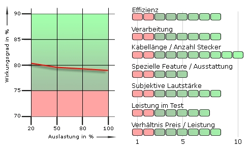

Ich würde dir fast schon das "be quiet E5-550W" empfehlen. Die Leistung ist zwar total überdimensioniert, aber die Effizienz in den unteren Leistungsbereichen ist in der Preisklasse unschlagbar.
ach, du elend... das ist wirklich völlig überdimensioniert.
da würde sich eher das Seasonic S12 330W anbieten. von der effienz, sowie von der lautstärke unschlagbar. das nt ist so ziemlich das leiseste, was es gibt. :)
lg
Tut mir leid dich zu enttäuschen, das 330er hat in den relevanten Bereichen nicht die exzellente Effizienz des großen Bruders. Das 430er ist da schon besser. Du musst dir halt ausrechnen, wann es sich lohnt.
