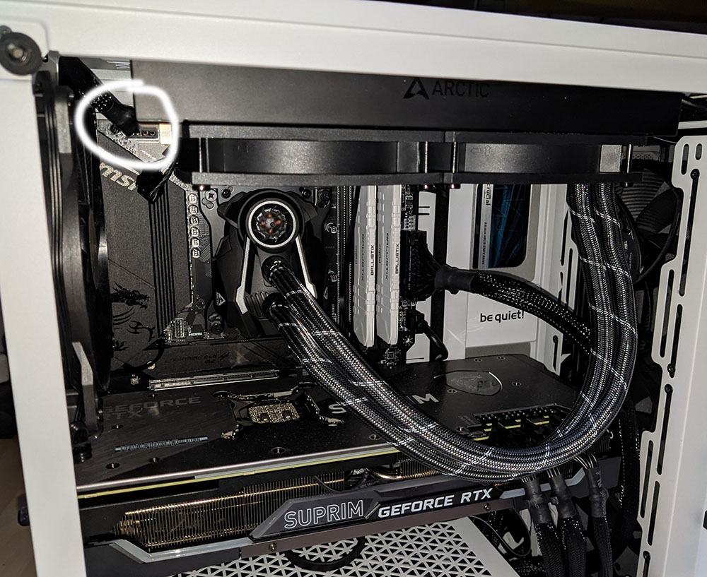

Allerdings ist das CPU-Power-Kabel für meinen Ryzen 7 5800X (links oben auf meinem MSI B550 Gaming Plus) bei der WaKü ziemlich im Wege, wenn ich die Lüfter am Deckel verschrauben will. Da passen dann nur zwei Schrauben zur Befestigung der Lüfter an der oberen Seite richtig mit den Löchern und ich kann nur zwei andere Schrauben durch das Metallgitter fest drehen. Hab ich da nen Fehler gemacht?
Hast du ein Bild davon?
@v3nom hatte jetzt erst gesehen, dass du geantwortet hattest, Problem besteht natürlich noch immer (siehe Screenshot)
Als ich die Kühlung mal ohne CPU-Stecker eingebaut hatte konnte man die flexibel befestigen (weiter vorn oder weiter hinten), mit dem CPU-Stecker ist da Ende und die Befestigung erfolgt auch nicht so sicher wie vorher, da dann zwischen Deckel und Gewinde für die Schrauben ein kleiner Abstand bleibt, sodass die Schrauben das gar nicht so fest halten und eben auch nicht an den dafür vorgesehenen Positionen)

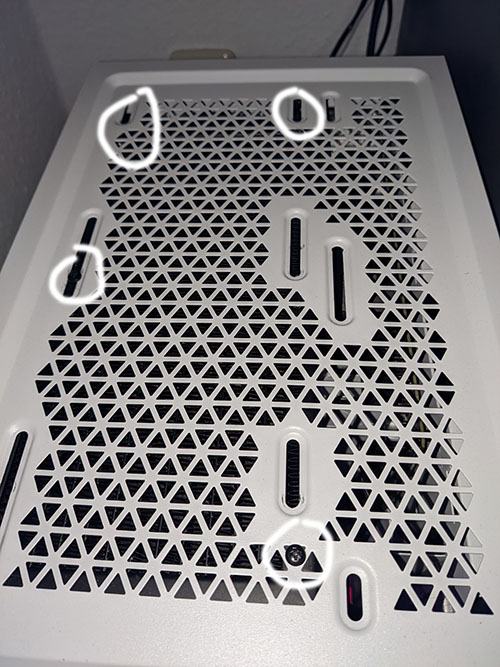

Kann es nur in der Position verschrauben, damit ich überhaupt an die Löcher für die Schräubchen an der Wakü ran komme ......
Dadurch das ich es nicht vor oder zurück schieben kann ist die Befestigung nur wie auf dem Foto markiert möglich.
Puh, schwierig zu beurteilen. Eigentlich solltest du deutlich weiter nach hinten kommen. Das CPU Stromkabel kannst du nicht besser "knicken" und nach hinten wegführen?
Nein, weil der komplette Anschluss, also das Plasteteil, da im Weg ist. Wäre es nur das Kabel könnte ich das versuchen, aber da blockiert direkt der Anschluss.
Da hatte ich so viel Gutes über das Gehäuse gelesen und dann das. Da werd ich wohl beim nächsten Mal ein größeres Exemplar benötigen.
Ich hatte das normale PB500 im Test da und wunder mich extrem. Da hatte ich einen 140er Lüfter im Deckel, also noch näher am MB dran, und kein Problem mit dem Stromstecker. Da sollte doch ein 120mm breite AiO passen.
