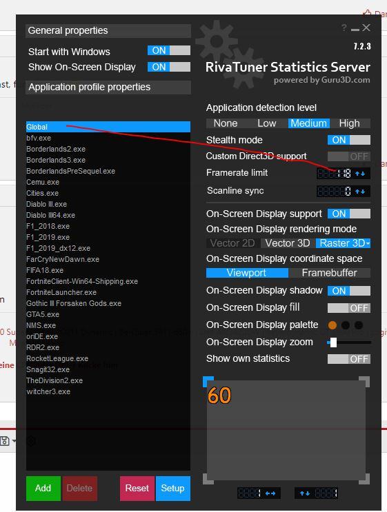

für G/F Sync musst du die FPS 2 unter max range cappen uind natürlich im treiber aktivieren
also im RTSS auf 142 global einstellen und gut.
