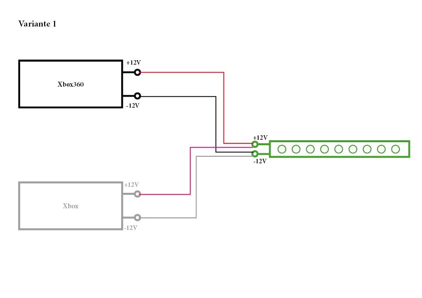

Variante 1 (einfacher):
hier überlege ich eine led-leiste im case zu verlegen die jeweils von der konsole mit strom versorgt wird, die gerade an ist.
es wird also nie vorkommen das beide netzteile gleichzeitig laufen (die konsole, die nicht läuft wird jedoch im 'standby' sein, dh trotzdem an der steckdose hängen).
ist dies möglich? ein stromabnehmer mit 2 netzteilen zu betreiben die zwar verbunden (über die led-leiste) aber nie gleichzeitig laufen?
ich habe bedenken ob es irgendwelche rückkopplungen (anderes wort fällt mir jetzt nicht ein) an dem inaktiven netzteil gibt.
weiss jemand rat, oder hat vllt selber schon ähnliches verlötet?

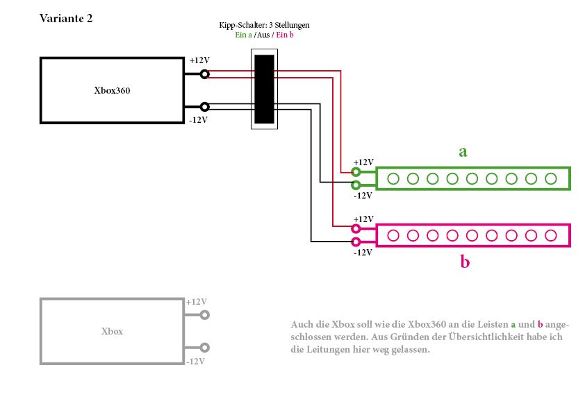

Variante 2 (mein favorit):
hier überlege ich gleich 2 led-leisten zu verlegen die auch von beiden konsolen mit strom versorgt werden sollen.
es wird zwar nur jeweils eine der leisten von einer konsole betrieben, aber es sollen beide konsolen an beiden leisten angeschlossen sein.
ich möchte also pro konsole die möglichkeit haben entweder die led-leiste a oder die led-leiste b zu betreiben.
diese würde ich möglichst gerne mit einem schalter umstellen können.
dazu bräuchte ich bestenfalls einen schalter mit 3 stellungen:
stellung1: led-leiste a bekommt strom
stellung2: kein strom fliesst weder zu a noch zu b
stellung3: led-leiste b bekommt strom
gibt es einen solchen schalter?
ist variante 1 umsetzbar?
