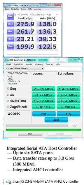

Klingt für mmich als sei dein Laptop auf SATA 1 limitiert.
Mach mal einen Benchmark mit AS SSD oder CDM und zeig uns den Screenshot bitte.

nix und. die werte welche du grad gepostest hast passen nur nicht zur chipsatzangabe von dir.
Intel(R) ICH9M-E/M SATA AHCI Controller << ist nur Sata 1 bzw. Sata 1,5 G fähig.
ab ICH10 geht SATA 2 bzw. Sata 3G
ich glaub dir ja das die ssd im moment an nen sata 2 port hängt. jedoch mit sicherheit nicht am ich9. evtl. hat toshiba die sata ports direkt an den 45er chipsatz gehängt.
guck doch mal in deinen gerätemanager.
nein. sogar direkt im von dir verlinkten pdf auf Seite 40 steht SATA 3.0Gb/s drin...
in meinem Laptop erreiche ich folgendes:
Jo, die ICH9 hat auf jeden Fall Sata 2. Steht auch im Datasheet der GM45 bzw ICH9. Hätte mich auch gewundert, hat nicht schon ICH8 Sata 2?
Egal, der AS SSD Bench scheint soweit in Ordnung. Hast du die 55MB beim Verschieben auf der SSD oder von einer anderen Quelle?
Seq. passen die Werte definitiv, ja!
4k lesend bissel niedrig, läßt sich aber mit den mobile Chipsatz begründen, wenn man die mal mit anderen Usern vergleicht die auch eine SSD im Lappi haben. Zugriffzeit minimal über Norm, aber auch ok.
..also alles soweit noch ok.

edit: Was hast denn da kopiert und von wo nach wo? Eine Iso oder Ordner mit vielen kleinen Dateien?
