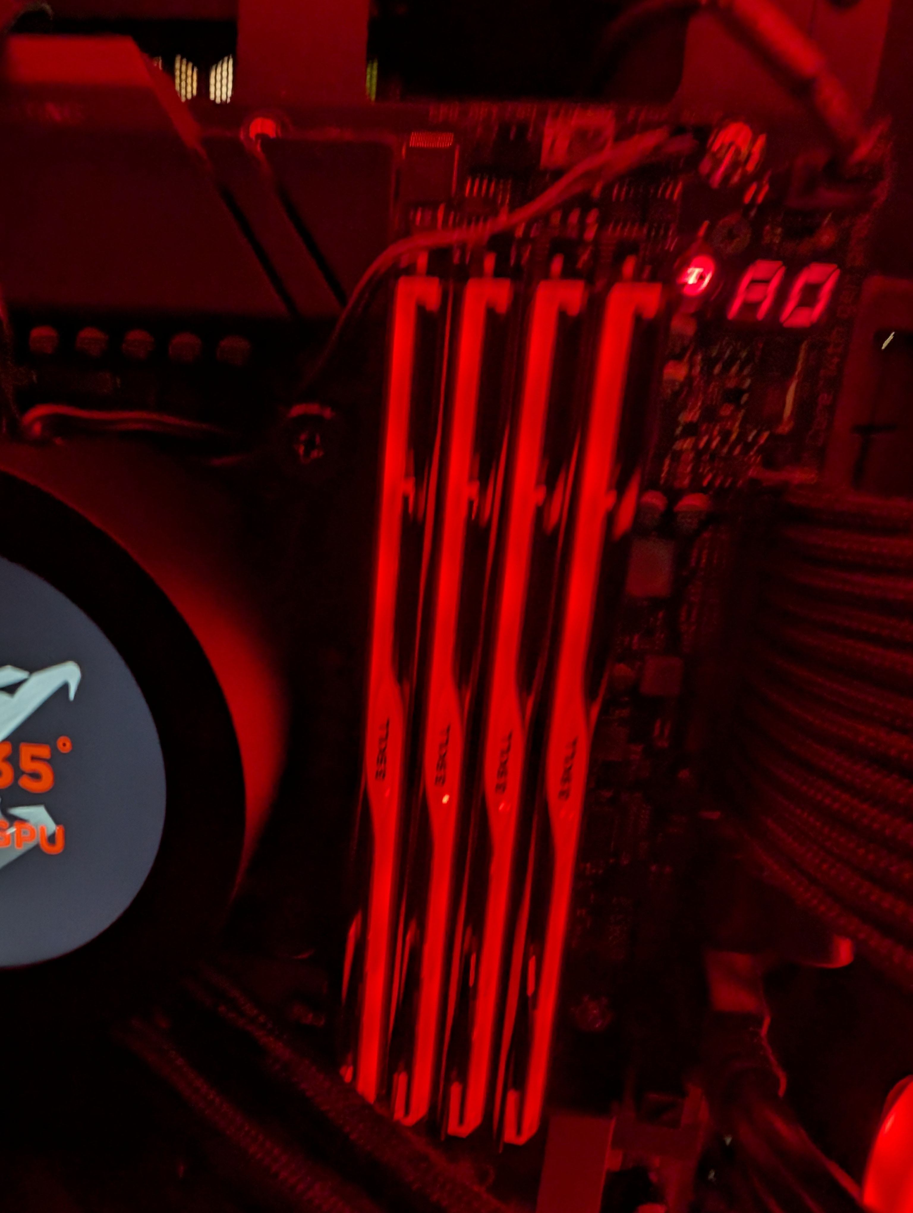

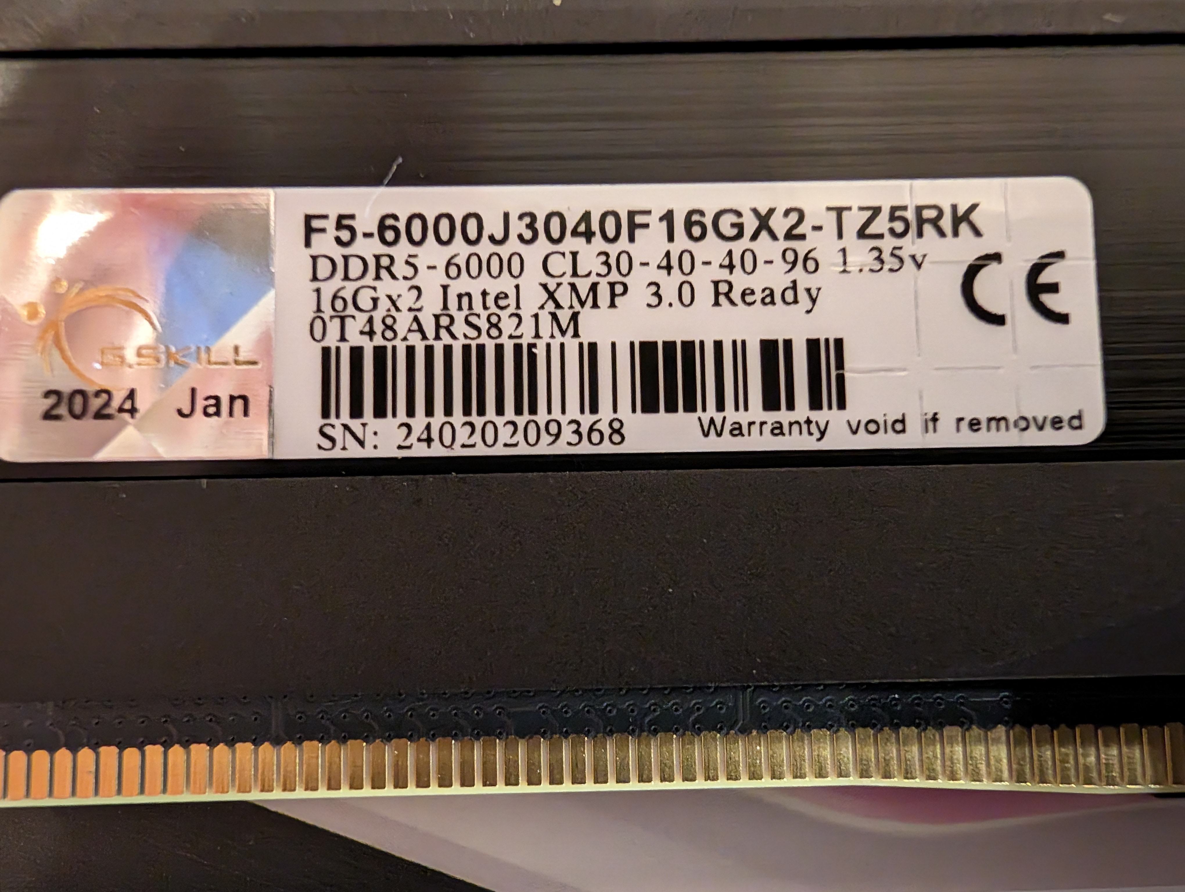

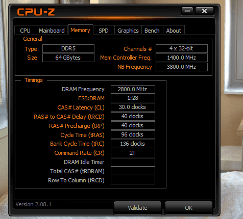

Gut dass ich auf euch gehört habe. Habe den einen defekten AAORUS RAM mit der fehlerhaften LED bzw. beide Riegel gegen 2 neue ausgetauscht. Allerdings ältere Charge lt. Seriennummer. Und siehe da, aufn 5200 MHz haben sich diese beim Reboot resettet und der PC startete nicht und setzte das BIOS auf default, obwohl mit den anderen AORUS Riergeln alles 2 Wochen lang lief. Dies waren aber auch 4 direkt aufeinanderfolgende Seriennummern., Kurzum G-Skill (4 aufsteigende Seriennummern) rein. Es ist Sk-Hynix verbaut. Und siehe da, alles läuft sogar auf 5600 MHz. Samsung scheint da wirklich eher 2. Wahl zu sein. Wobei die G-Skill von der RGB-Beleuchtung eher sagen wir mal dezent sind. Hatte noch die XPG ins Auge gefasst, aber da ist der XPG-Schriftzug direkt auf dem Heatspreader ja riesig. Von daher. G-Skill Thumbs up.
