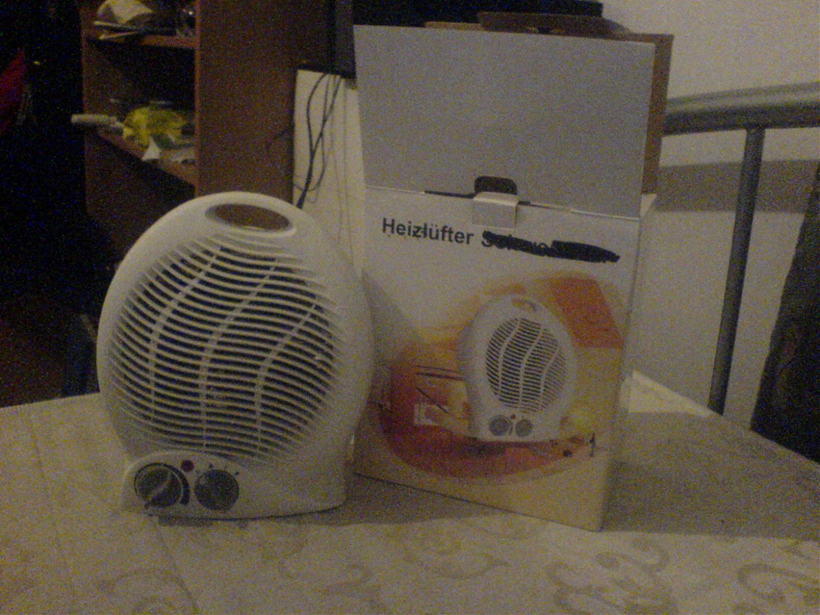

steht nur warenimport & handels GmbH., Mariahilfestraße 1b., A- 1060 Wien drauf...
hier ma ein bild von dem teil...
