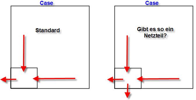

Hi.
Hmm ich meinte eigentlich sowas wie in der Grafik.
Gruß,
Mario
Dürfte eigentlich nicht möglich sein. Der Aufbau eines Netzteils ist so ja kaum möglich. Irgendwo muss ja auch die Platine sitzen können. Aber wer weiß was noch alles kommt.
Ich könnte mir nur vorstellen, das die Lüftung da ist um den Hitzestau darunter zu vermeiden. Und das Netzteil würde Kopfüber eingebaut?! Ansonsten habe ich das so noch nie gesehen.
Gruß,
Markus
Hmm das mit dem Hitzestau kann gut sein.
Danke dann weiß ich bescheid und kann es so in den bericht übernehmen.
